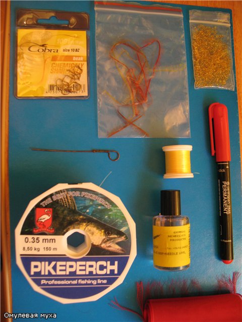

Крючок: Cobra 1091 #10BZ
Монтажная нить: Power Silk 5/0
Головка: бисер
Хвост: волокна из ленточки для бантиков
Тело: спираль из желтой лески 0,35мм
лакоткань
Материалы:
Материалы
Итак — поехали:
Берем к примеру вот такую леску
1. Берем к примеру вот такую леску. Леска по толщине, понятно, должна быть примерно равна толщине цевья.
Фиксируем леску на проволочке или игле такой же толщины как и цевье крючка
2. Фиксируем леску на проволочке или игле такой же толщины как и цевье крючка и довольно плотно наматываем ее на проволочку. После этого помещаем проволочку в стакан с кипятком. Обычно, я делаю это заранее, и жду, когда вода остынет сама по себе, но хватит и нескольких минут, если Вам некогда ждать. Снимаем с проволочки получившуюся спиральку и наслаждаемся тем, что одну запчасть мы уже изготовили.

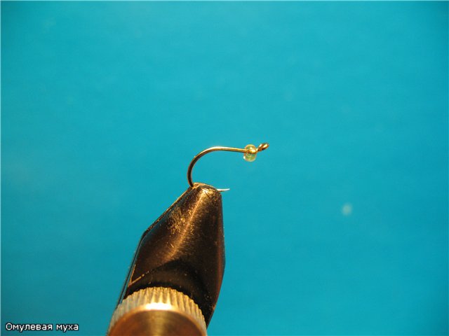

Предварительно прижав жало крючка плоскогубцами - надеваем на него прекрасную бусину
4. Предварительно прижав жало крючка плоскогубцами — надеваем на него прекрасную бусину и все это зажимаем в тиски.
Чтобы бусина не ездила по цевью почем зря – крепим монтажную нить как раз за ней
5. Чтобы бусина не ездила по цевью почем зря – крепим монтажную нить как раз за ней, немного подмотав и подперев таким образом эту чудную бусину к колечку. По ходу промотки монтажной нити к загибу крючка крепим хвостик из ленточных волокон. Вот тут возможен вопрос с Вашей стороны – а чего это на фотографии монтажная нить возвращена от загиба крючка обратно на середину цевья? Ответ – просто при фотографировании находясь у загиба, она все время слетала вниз. На следующем фото она возвращена обратно к загибу. Лишние волокна хвостика отрезаем.

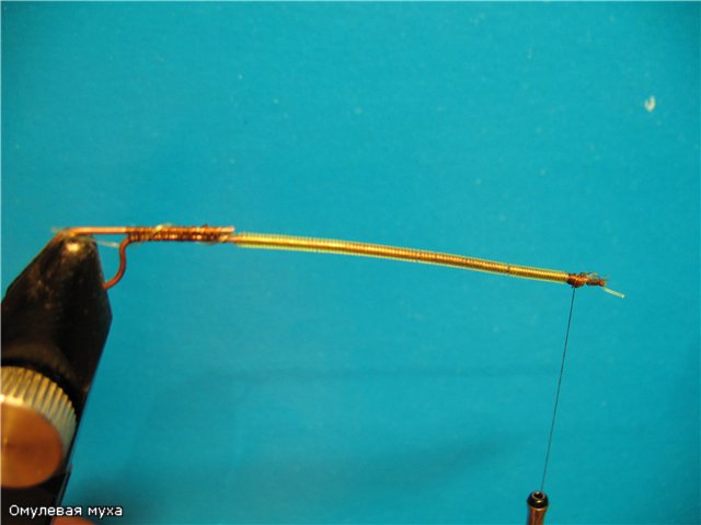

Наживляем спираль на цевье как заводное колечко и простым вращением наворачиваем сколько нужно
6. Даже не пытайтесь надеть спиральку на цевье через бусину или через острие крючка – это дохлый номер – я пробовал. Наживляем спираль на цевье как заводное колечко и простым вращением наворачиваем сколько нужно.
После того как «навернули» необходимое количество спиральки, отрезаем ее
7. После того как «навернули» необходимое количество спиральки, отрезаем ее и несколькими оборотами монтажной нити «подпираем» ее у хвостика. Кому лень мотать «подпорку» – приклейте каплей суперклея.

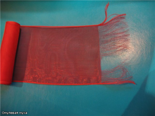

Вот таким образом отрезав от лакоткани несколько волокон…
8. Вот таким образом отрезав от лакоткани несколько волокон…
Крепим ее у основания хвостика
9. Крепим ее у основания хвостика. И если надо придать телу определенный оттенок – красим нить перманентным водостойким маркером нужного цвета.

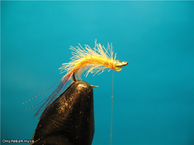

ВНИМАНИЕ! Рекомендация Вождя - хвост подстригается под остым углом а не под 90градусов как это показано на фото
12. Делаем завершающий узел, фиксируем его каплей монтажного лака. Отрезаем хвостик до нужной длины. ВНИМАНИЕ! Рекомендация Вождя — хвост подстригается под остым углом а не под 90градусов как это показано на фото. Мушка готова. Вяжется легко, выглядит элегантно, ловит эффективно.
