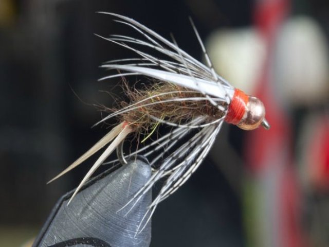

Prince Nymph
НИМФЫ
Крючок: Камасан В100
Монтажная нить: UNI 8.0
Головка : вольфрамовая
Хвостик : биот гуся кремовый
Тело : смесь заячего даббинга + совсем немного «павлиньего» Wapsi LC peacok
Обмотка : проволока
Ершик : куропатка

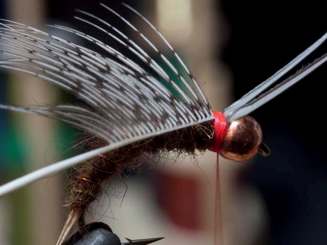

Prince Nymph

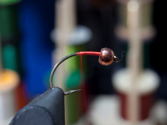

Шаг 1. Одеваем на крючок головку, закрепляем его в тисках, закрепляем монтажную нить.
Prince Nymph

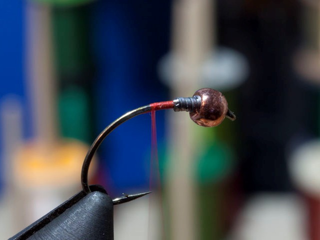

Шаг 2. Подматываем под головку 3 витка раскатанной свинцовой проволоки. Исключительно ради придания объема.
Prince Nymph

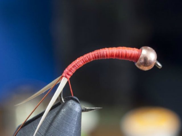

Шаг 3. Делаем конусную подложку из монтажной нити. У загиба формируем небольшую «шишечку» для того, чтоб хвостик торчал в разные стороны и не слипался.
Prince Nymph
Шаг 4. Приматываем хвостик из двух биотов гуся и закрепляем медную проволоку.
Prince Nymph

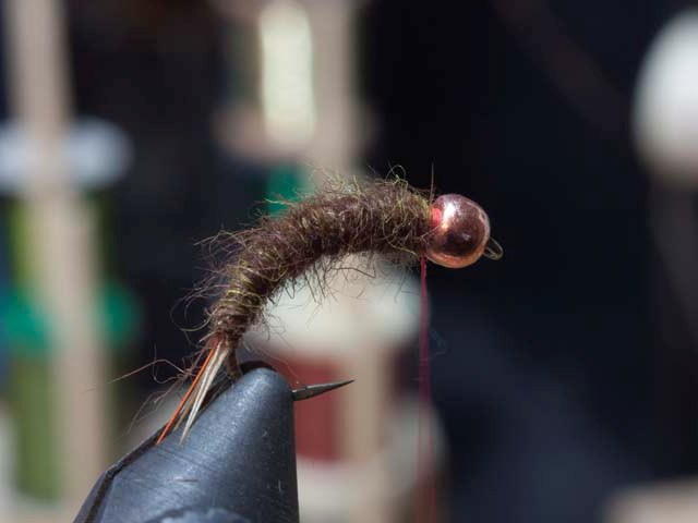

Шаг 5. Формируем тело из даббинга.
Prince Nymph

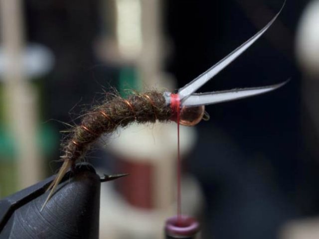

Шаг 6. Проматываем по телу проволоку с шагом и фиксируем ее у головки.
Prince Nymph
Шаг 7. Там же фиксируем два биота гуся внаправлении колечка.
Prince Nymph
Шаг 8. Берем перо куропатки и очищаем с одной стороны бородки. Фиксируем перо за кончик у головки.
Prince Nymph
Шаг 9. Делаем один оборот пером куропатки вокруг мушки, фиксируем его парой оборотов монтажки. Перегибаем биоты к загибу крючка и формируем окончательно головку. Капля лака для фиксации финишного узла, и мушка отправляется к своим собратьям
