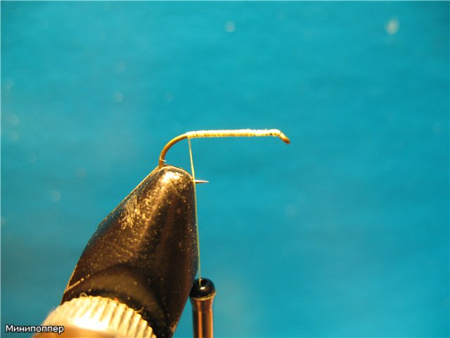

1. Закрепляем крючок в станке и наматываем на цевье монтажную нить до самого загиба.

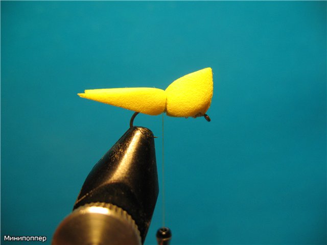

2. Для следующего шага нам понадобится вырезать из нашей пенки треугольник шириной 5-6мм и длиной 1,5 см. Далее — самое интересное. Этот треугольник нам необходимо прихватить на цевье так, как это показано на фото. Скажу сразу – на это у меня ушел час жизни. Я долго думал, как бы облегчить этот на вид простой этап и ничего не придумал. Так что – только методом проб, господа. Скажу только что треугольник нужно вдавить в цевье, а потом уже приматывать. Дерзайте. Итак – закрепили пенку. Проматываем нить на 2/3 цевья т.к. именно такой должна быть длина тела поппера.
Минипоппер
3. Прижимаем пенку к цевью крючка и прихватываем ее монтажной нитью. Первые витки затягиваем без фанатизма, очень нежно, постепенно усиливая натяжение, чтоб не перерезать пенку.

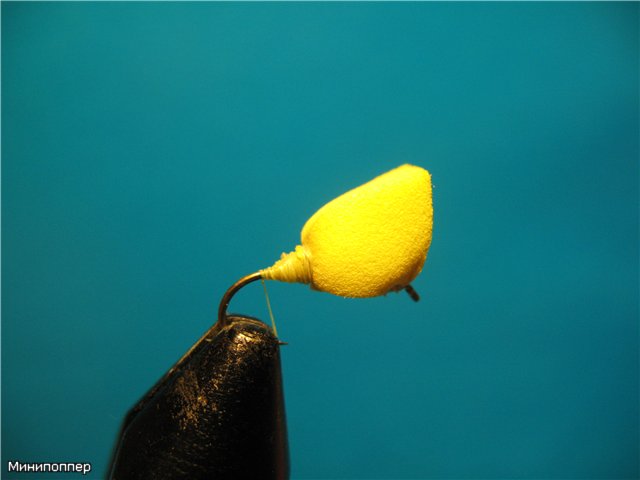

4. Обрезаем излишки пенки и проматываем это место. Укрепляем узел монтажным лаком.
Минипоппер
5. Также укрепляем лаком «днище» поппера и начальный узел. При правильной вязке вид поппера снизу должен быть таким как на фото.

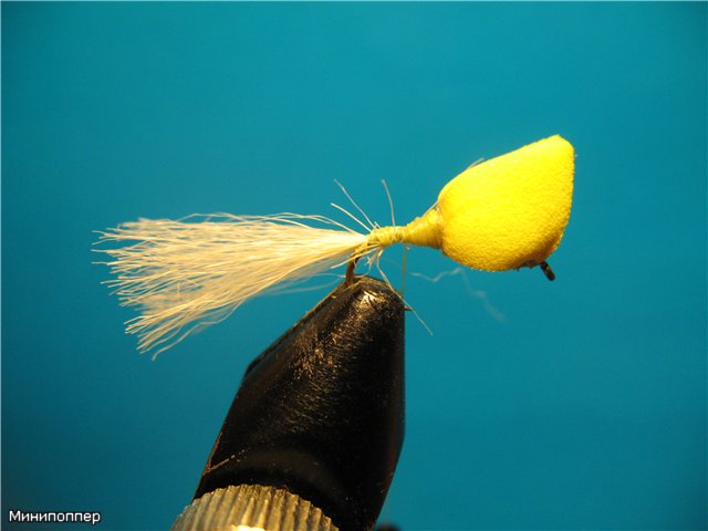

6. Закрепляем пучок шерсти неубитого полярного медведя (Craft Fur) .

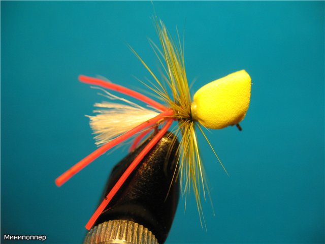

7. Фиксируем ножки-резинки (PU – Rubber Legs) крест-накрест.
Минипоппер

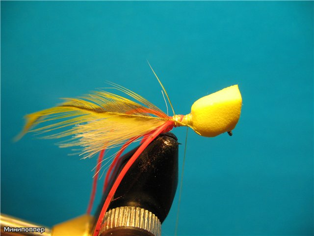

8. Оттягиваем ножки назад и проматываем их нитью. Закрепляем перо.
Минипоппер
9. Накручиваем перо, получая ершик. Фиксируем его монтажной нитью. Отрезаем лишнее перо. Завершающий узел. Закрепляем узел лаком.
