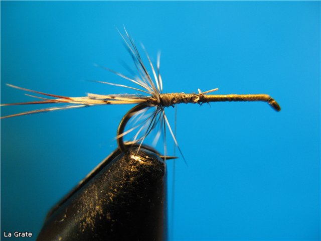

2. Крепим бородки пера куропатки таким образом, что бы они являлись как бы продолжением линии цевья.
La Grate

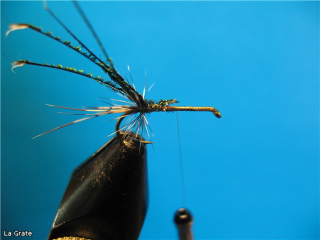

5. Как можно плотнее к перу крепим несколько (тут: 4шт.) бородок пера павлина. Количество бородок чаще определяется их качеством – шириной, густотой.
La Grate
6. Вот тут нам нужно зрительно поделить «рабочую» часть цевья и представить, где у нас будут расположены ершики. Это проще сделать чем объяснить, ей богу. И до места предполагаемого крепежа второго ершика наматываем бородки павлина. Тут же крепим их монтажной нитью и лишнее отрезаем.
La Grate

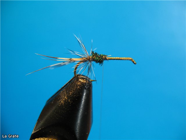

7. Повторяем процедуру 4-5.
La Grate
8. Здесь комментарии излишни, все по аналогии с предыдущими этапами.
La Grate

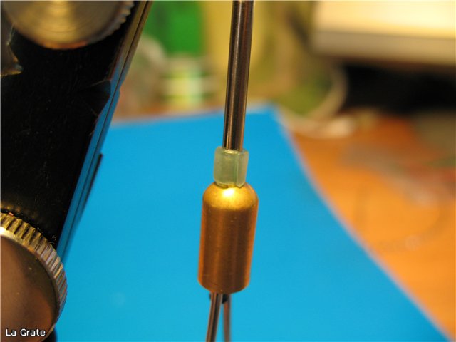

9. А вот тут позволю себе сделать небольшое отступление для ноу-хау. В дальнейшем такие примеры будут приводиться в отдельной ветке, но пока вот так. Для удобства я всегда креплю на трубку бобинодержателя отрезок (3-4мм.) не очень мягкой и в то же время не очень жесткой полиэтиленовой трубочки. В данном случае – это трубочка от гелевой ручки. Диаметр ее как раз такой, что она никогда не слетает с трубки бобинодержателя (у меня – Гулям Наби с керам. вставкой – они расширяются к концу). И главное – этот отрезок разрезан вдоль. Этот разрез позволяет без труда стаскивать на нить трубочку с бобинодержателя на мушку и надевать ее обратно. Кроме того — если мушка очень мелкая — трубочку с продольным разрезом можно просто сжать. Так же разрез позволяет в любе время при необходимости вообще убрать трубочку на любом этапе монтажа.
La Grate

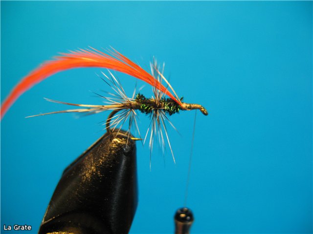

10. Сдвигаем трубочку в сторону мухи.
La Grate
11. И располагаем ее так, как указано на фото. Это позволяет без труда сформировать аккуратную головку на мушке, что мы и делаем.
La Grate

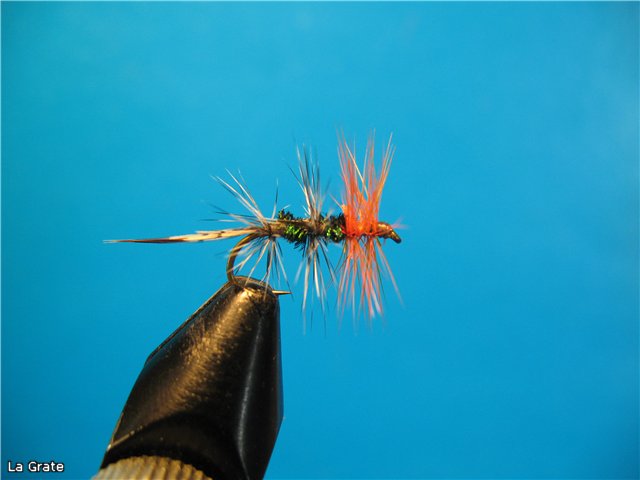

12. Видите — какая аккуратная головка – и ни одна бородка не вплелась в головку. А главное – быстро. Не забываем укрепить головку монтажным лаком.
La Grate
13. Мушка готова.
Финальная фраза будет с настроем на позитив. Вообще изначально была мысль расцветку мухи сделать в патриотическом триколоре… Но на рыбий патриотизм особой надежды нет, а вот на наш с вами… Есть!
