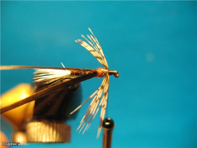

7. Берем перо куропатки и подготавливаем его, таким образом, как показано на фото. Ширину будущих крыльев определяйте сами. Вот в данном случае на следующем этапе – количество бородок на ости было уменьшено и это будет видно на фото.
Поденка
8. Крепим перо за ость на цевье, как показано на фото.
Поденка
9. Крестообразными витками придаем перу (читай — крыльям) необходимую ориентацию.
Поденка
10. Перегибаем полоску бородок от фазаньего пера и фиксируем ее у колечка.

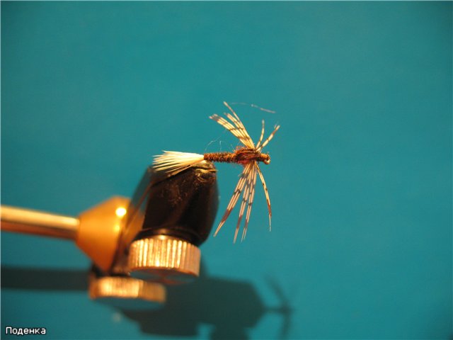

11. Лишнее отрезаем, завершающий узел, капля лака. Мушка готова.
