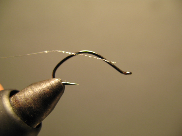

Шаг 1. Зажимаем крючок в тисках. И готовим отрезок лески к креплению на цевье, предварительно расплющив ее конец зубами. Это даст нам наиболее надежное крепление поводка к цевью. Сразу отмечу, что в данном случае взят обычный крючок с колечком, для которого не требуется привязывание поводка, но на его примере мы рассмотрим алгоритм изготовления мухи на крючке с лопаткой.
Шаг 2. Начинаем закреплять леску от колечка к загибу.
Шаг 3. Затем складываем леску и закрепляем ее в обратно направлении, к колечку.

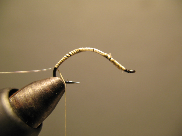

Шаг 4. Закрепив леску, возвращаем монтажную нить обратно к загибу. Вот здесь немного отвлечемся. Не стОит бояться таких «прогулок» монтажкой туда-сюда при изготовлении именно этой мухи. Дело в том, что естественные размеры их прототипов (малощетинковых червей) как раз такие. Хотя в данном случае речь, скорее всего, идет все ж не о размерах а о пропорциях.

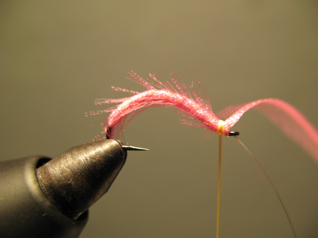

Шаг 7. Прихватываем бортик к цевью, как показано на фото.

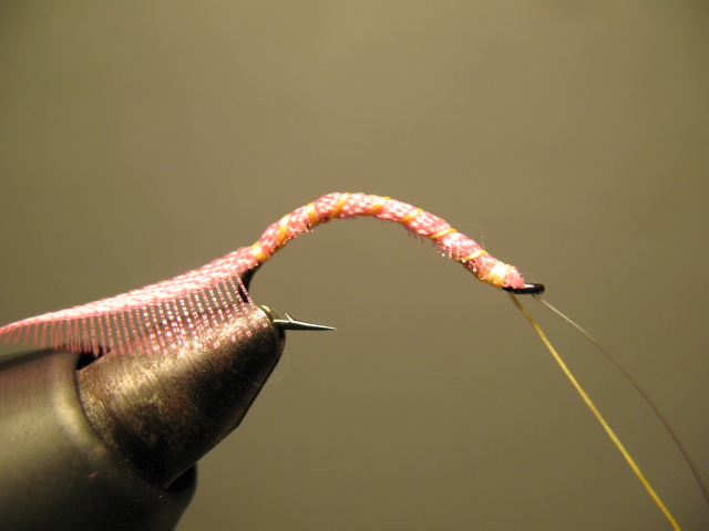

Шаг 8. И наматываем полоску по цевью. Внимание! Намотку производить без нахлёста, и старайтесь не очень плотно наматывать ряды – иначе ухудшится видимость сегментации мухи, а она очень важна для данной приманки. Фиксируем ленточку у колечка.
Шаг 9. Формируем головку, завершающий узел укрепляем лаком. Добавлю, что при наличии поводка завершающие узлы узловязом узел сделать вы не сможете, это можно сделать только руками при определенной сноровке, т.к. поводок придется протаскивать каждый раз через узел. Мушка готова. Присмотритесь к мухе получше и вы увидите как хорошо удалась в ней сегментация. Эксперементируйте с цветами бантика. Из красного — получается просто убойная подледная муха по окуню.

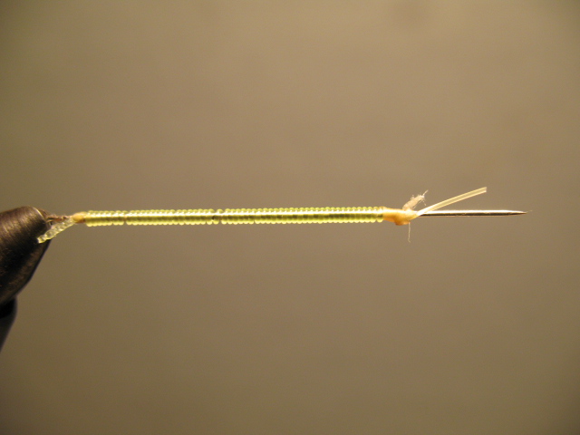

Шаг 10. Жизнь скучна без экспериментов и по этому – продолжим. Задача такая: сделать мушку максимально приближенную к прототипу: «Ангарской резине». Для этого берем иголку, и, закрепив её в тисках, закрепляем на ней плотными витками леску (здесь – 0,35). Думаю сильно подробно объяснять, как закрепить на иголке леску не надо. Закрепили? Отлично – теперь бросаем всю эту «констрюхцию» (без тисков конечно) в крутой кипяток. Желательно чтобы вода еще кипела, когда вы будете бросать в нее иголку с леской. Это называется «сварить леску».

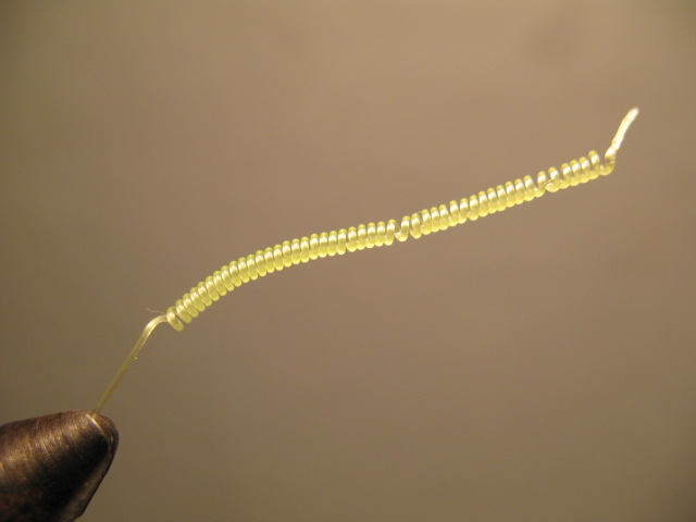

Шаг 11. В итоге мы получаем вот такую «пружинку».
Шаг 12. Надеваем пружинку на крючок, получая, таким образом, подложку для тела мухи. Она обязательно должна быть длиннее крючка.
