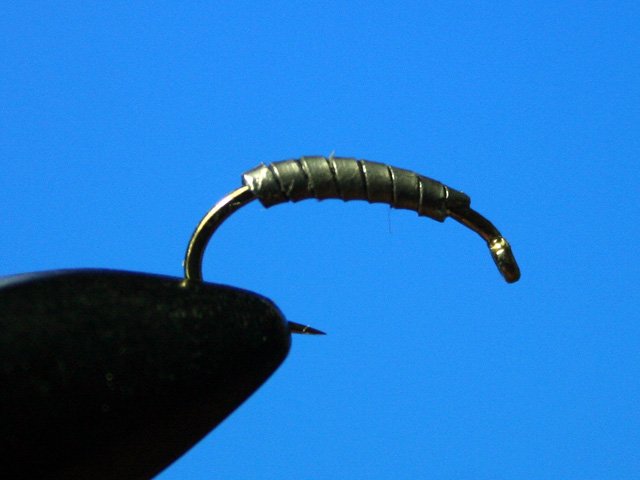

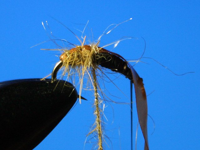

Шаг 1. Берем крючок Kamasan B110, не много раскатываем свинцовую проволоку и наматываем утяжеление.
Шаг 2. Выравниваем тело монтажкой

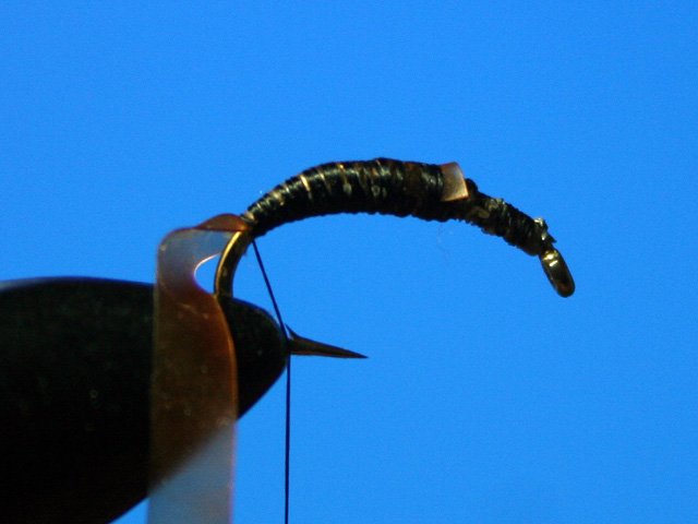

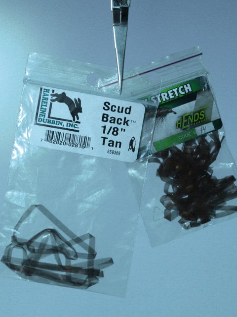

Шаг 3. Берем полоску Body Stretch или Scud Back
Шаг 4. Крепим полоску Body Stretch или Scud Back (в данном случае цвет коричневый)
Шаг 5. С помощью даббинговой петли делаем даббинговую нить
Шаг 6. Делаем 2-3 оборота даббинговой нитью

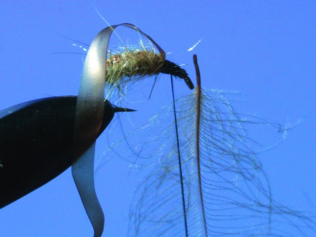

Шаг 7. Перегибаем полоску Body Stretch по направлению к колечку и фиксируем одним оборотом даббинговой нити
Шаг 8. Отгибаем полоску назад и делаем 2 оборота даббинговой нитью
Шаг 9. Опять перегибаем полоску вперед и фиксируем даббинговой нитью
Шаг 10. Повторяем шаги 8-9 до 2/3 формируемого тела
Шаг 11. Хорошо фиксируем дабинговую нитку и отгибаем полоску к загибу

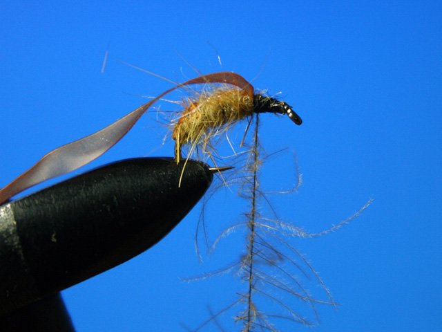

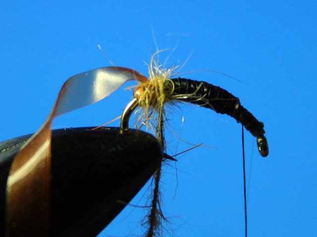

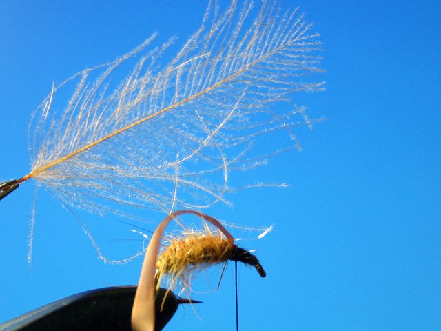

Шаг 12. Берем перо CDC (здесь цвет светло-коричневый)
Шаг 13. Расщепляем монтажку, вставляем перо между двух половинок монтажки и аккуратно обрезаем
Шаг 14. Скручиваем в нитку. Отводя бородки к загибу крючка, делаем 2-3 плотных оборота
Шаг 15. Вырезаем 2 сегмента из пера фазана (6-8 биотиков), крепим с 2-х сторон
Шаг 16. Хорошенько проматываем и отрезаем лишнее

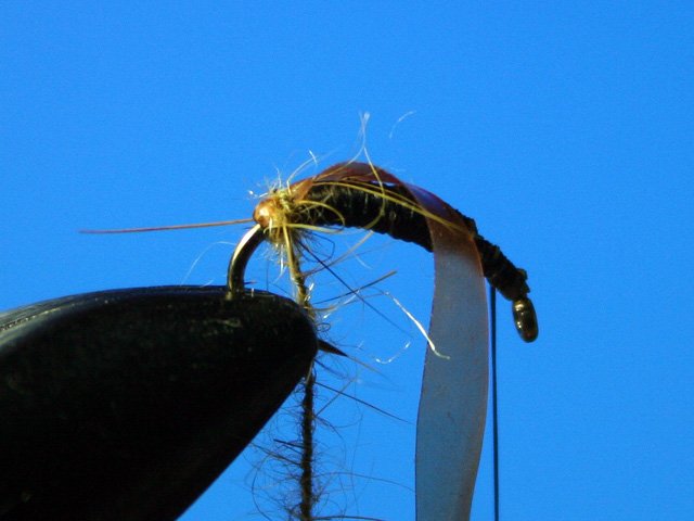

Шаг 17. Формируем даббинговую нить из темно-коричневого даббинга

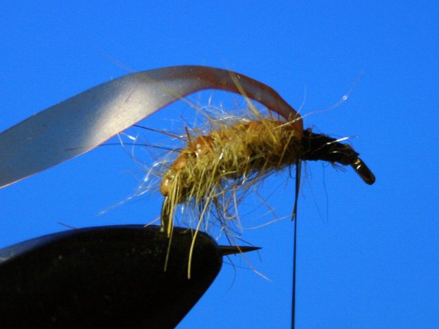

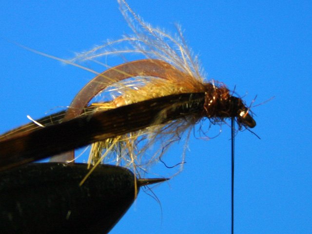

Шаг 18. Наматываем грудку
Шаг 19. Перегибаем сегменты пера фазана и фиксируем у колечка
Шаг 20. Сверху накрываем грудку полоской Body Stretch и фиксируем
Шаг 21. Крепим два биота с пера фазана

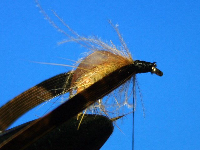

Шаг 22. Делаем даббинговую нить и 2-3 оборотами формируем головку, тем самым пряча место крепления (церки не отрезаем как на фото, просто делалось параллельно 2 мухи)
Шаг 23. Перегибаем полоску Body Stretch и биотики к загибу крючка и фиксируем

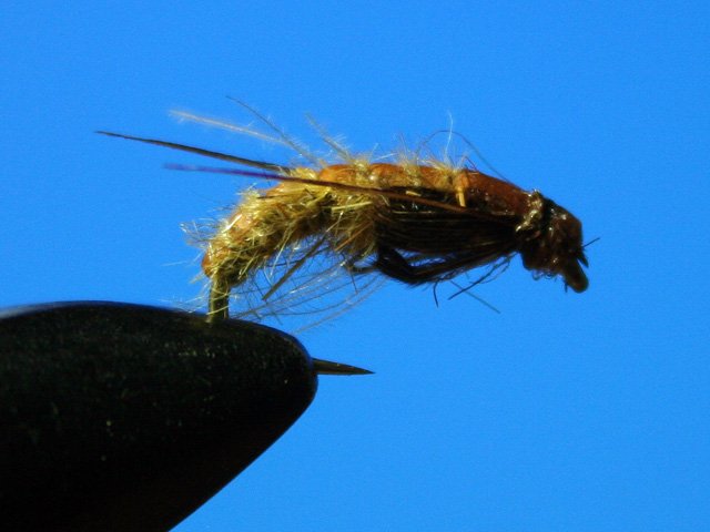

Шаг 24. Отрезаем лишнюю полоску и биотики, мажем лаком, причесываем и постригаем тело, расправляем зачатки крыльев
Мушка готова.
