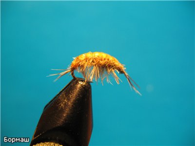

Это — зимний вариант мухи, т.к. она со свинцовой подгрузкой. чтобы сделать мушку легче – достаточно исключить свинцовую подмотку. Бормаш – неотъемлемая часть рациона сибирских и Байкальских рыб, так что говорить об ее уловистости нет смысла. На бормаша ловится без исключения вся рыба Прибайкалья. Эта муха – просто обязана быть в арсенале любого сибирского рыболова. В моей коробке бормаш всегда в двух цветовых вариантах – зеленый и «тажеранский» (как его называют местные Байкальские рыбаки) — оранжевых/желтых оттенков.

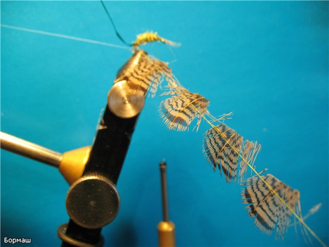

2. Сделав положку до загиба – крупным шагом возвращаем нить к колечку и крепим 5-6 бородок от пера куропатки. Длина усиков показана на фото. Продолжая движение нити к колечку – крепим второй пучок бородок – это будет хвостик. В данном случае хвостик я укоротил ножницами, но это делать необязательно. Делаем даббинговую петлю и, повесив на нее скручиватель даббинговой петли (волчок) — отпускаем эту конструкцию висеть до этапа №8.

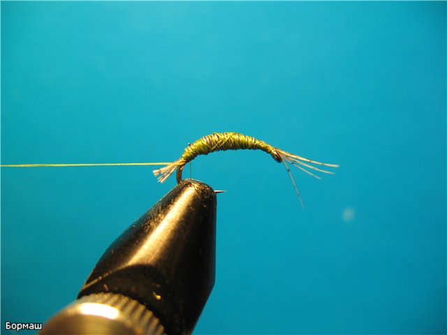

3. На этом этапе из свинцовой проволоки делаем подгрузку, заодно придавая будущему телу «правильные» очертания. Поскольку в этом случае проволока, которой я пользовался (от Романа Мозера) — очень мягкая – во избежание «провалов» нити между витками на следующих этапах – свинец был залит супер клеем.
4. Монтажной нитью «сглаживаем ступеньки» достигая более реальной формы тела.

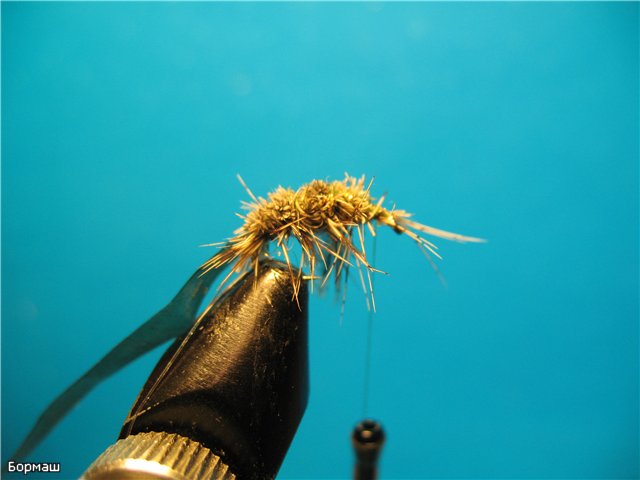

9. С помощью волчка формируем даббинговую нить и наматываем ее по телу до головки. У колечка нить фиксируем монтажкой, лишнее отрезаем. Подрезаем и ости пера, торчащие вертикально.
10. Натягиваем пленку, но не очень сильно (вообще – сила натяжения пленки зависит от ее ширины). Фиксируем пленку несколькими оборотами монтажки у колечка. Приматываем пленку леской, одновременно выполняя сегментацию тела. Фиксируем леску у колечка. Лишнее отрезаем. Наматываем головку. Завершающий узел. Подрезаем ножки до нужной длины. Укрепляем головку лаком. Мушка готова.
«Тажеранский Раскрас»
