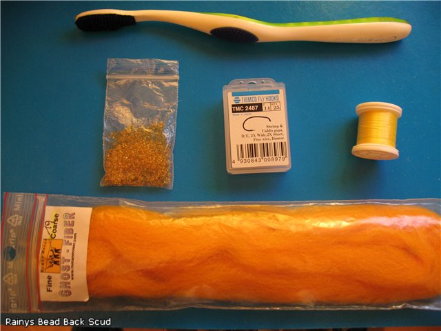

Автор: Joe J. Warren
Крючок: TMC 2487 # 14
Монтажная нить: RM Power Silk 10/0 Yellow
Тело: 5 шт. бисерин
Ножки: Ghost Fiber Orange (GF).
Материалы:
Rainys Bead Back Scud

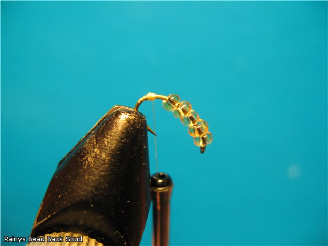

Итак – поехали:

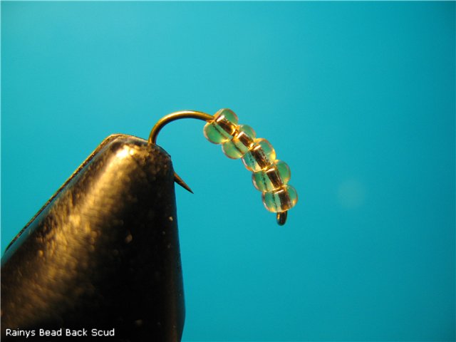

1. Надеваем на крючок бисер и крепим его к тисках.
2. У изгиба крючка наматываем «стопор» для бисера.

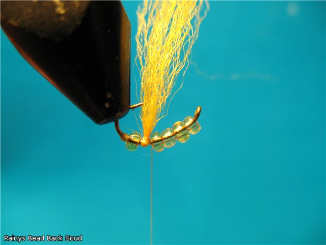

3. Прижимаем к стопору одну бисерину и фиксируем ее монтажкой. Готовим пучок GF.

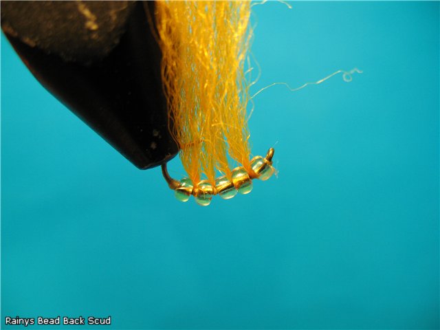

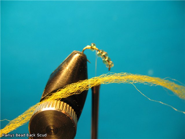

4. Далее для удобства дальнейшего монтажа крючок лучше перевернуть. Закрепляем на цевье пучок GF. Здесь следует обратить внимание на то, что если Вы при крепеже пучка перестараетесь и набуровите на цевье 48 витков монтажки – это будет плохо, потому что следующую бисерину прижимать к первой будет трудно и расстояние между ними получится слишком большим. Вот в данном случае на фото – кажется, что намотано много – НО – там намотано неплотно, так что при прижатии – большой на вид узел сдавится.
5. п.4.; п.4; п.4. Завершающий узел. Капля монтажного лака.

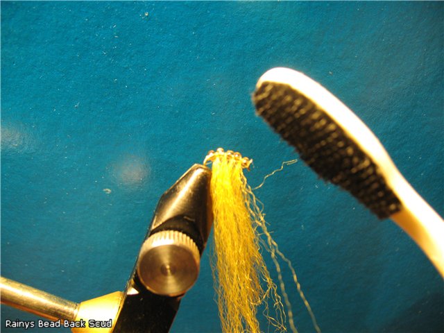

6. Специальным устройством – а именно – сделанной из зубной щетки и кусочка липучки «расческой» выравниваем волокна.

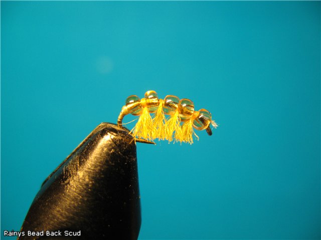

7. Подрезаем волокна с таким расчетом, что бы они были примерно до жала крючка. Вот тут я «чикнул» деликатными ножницами и вышло, что у моего животного ноги как по линейке… это не есть гуд, наверное. Лучше – когда все-таки размытый силуэт. Но в пол второго ночи не очень хочется перевязывать, хотя клятвенно обещаю сделать и по второму варианту и разместить фоты.
