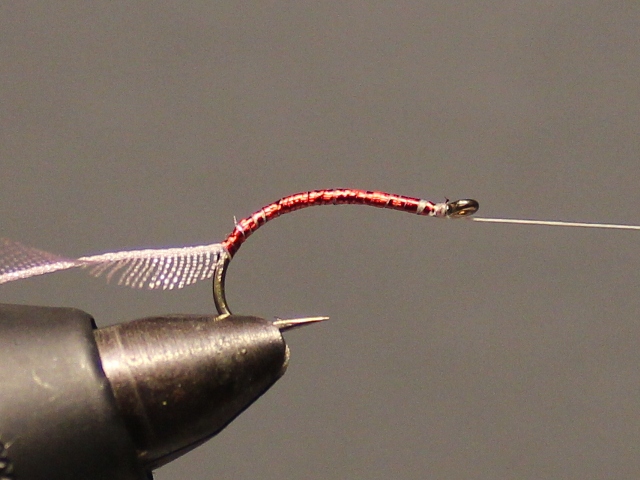

Шаг 2. Берем полоску прозрачной (белой) органзы и подготавливаем ее как показано на фото, т.е. отстригая миллиметра два волокон для удобства крепления полоски на цевье.
Шаг 3. Закрепляем полоску органзы и уводим монтажную нить в зону торакса мушки.

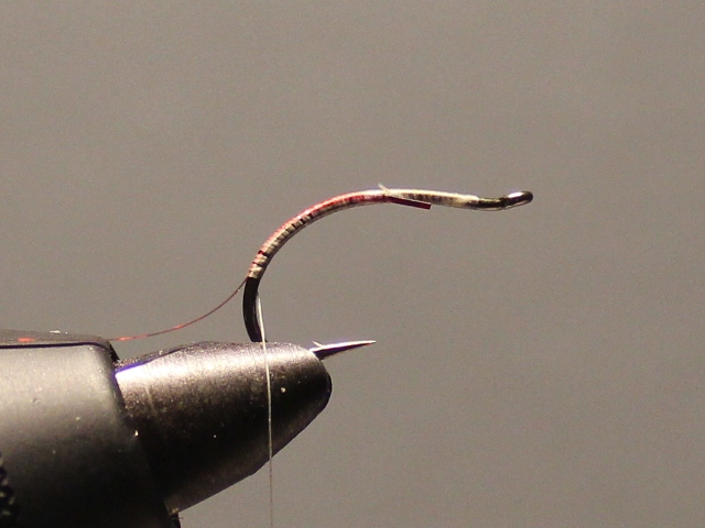

Шаг 4. Наматываем люрекс до колечка, закрепляем его монтажной нитью, лишнее отрезаем.

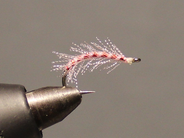

Шаг 5. Наматываем с шагом органзу и закрепляем ее у колечка. Финишный узел укрепляем монтажным лаком. Мушка готова.
