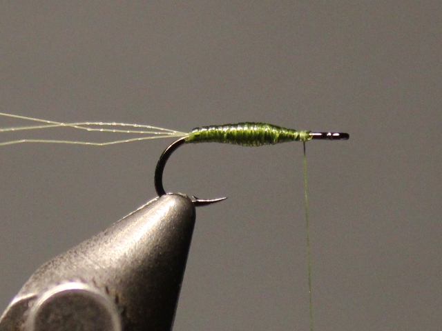

Шаг 1. Волокна для имитации хвостика необходимо подготовить, слегка сдавив их плоскогубцами с насечками на губках.

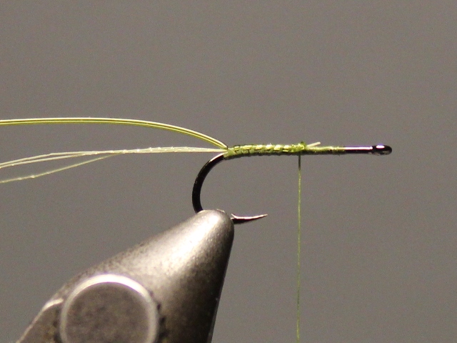

Шаг 2. Закрепляем волокна хвостика на цевье, затем крепим тьюбинг.
Шаг 3. Формируем подложку из даббинговой нити.
Шаг 4. Наматываем тело из тьюбинга, оставляя свободным 1/3 цевья.

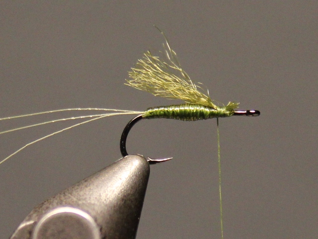

Шаг 5. Крепим материал подкрылка, и сразу обрезаем его до нужно длины (примерно до конца тела).
Шаг 6. В этой же точке крепим перо (желательно с мягкими бородками).

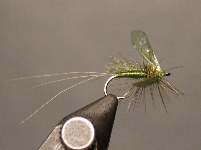

Шаг 7. Закрепляем полоску рафии с дальней от нас стороны цевья.
Шаг 8. Формируем торакс из даббинга.
Шаг 9. Наматываем ершик, фиксируем перо, лишнее отрезаем.
Шаг 10. Наносим даббинг на нить. Нижнюю полоску рафии необходимо расположить так, что бы крыло находилось в плоскости поверхности воды. Фактически — одно крыло должно смотреть вверх, второе — в сторону, имитируя поврежденное крыло. Даббинговой нитью наматываем головку и одновременно устанавливаем необходимое положение крыльев. Завершающий узел укрепляем монтажным лаком, мушка готова.
