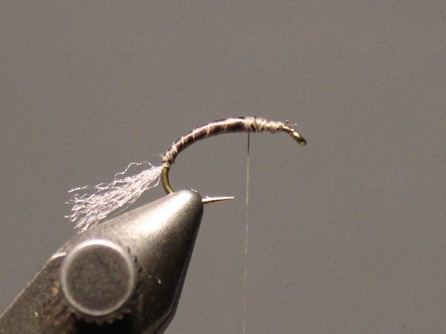

Шаг 1. Начало стандартное. Закрепляем длинноволоконный материал на цевье, после чего крепим на загибе биот и формируем подложку из монтажной нити.

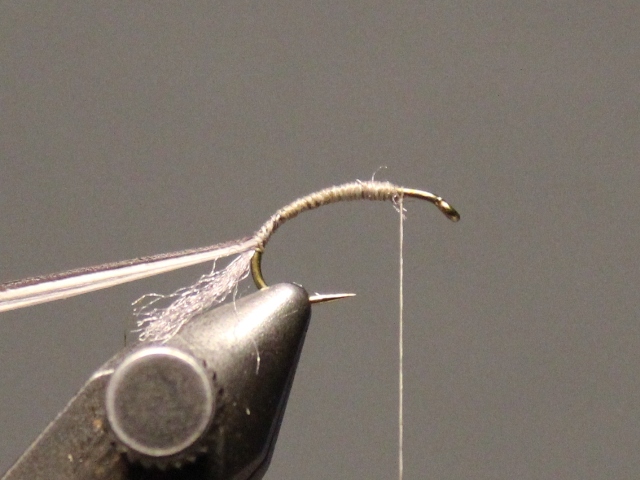

Шаг 2. . Наматываем биот на цевье и фиксируем его.

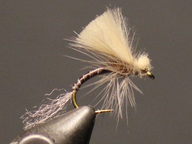

Шаг 6. Берем пучок бородок пера CDC и закрепляем его у колечка. Чтобы ершик не мешал — можно воспользоваться вот таким подручным средством — обрезком коктейльной трубочки, разрезанной вдоль. Такое приспособление нам еще не раз поможет при вязании мушек и потому мы оставим его на трубке бобинодержателя.
Шаг 7. Окончательно фиксируем пучок бородок CDC и укрепляем финишный узел лаком. Подстригаем бородки, мушка готова. В заключение я хочу добавить, что при определенной сноровке пучок бородок CDC можно сделать настолько плотным — что такая мушка не утонет никогда.
