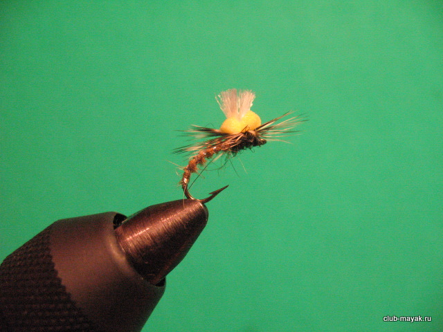

Эмерджер Foam Post Klink

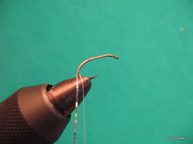

1. Закрепляем крючок в тисках и наматываем монтажную нить на цевье одновременно закрепляя на нем люрекс. Доводим монтажную нить почти до середины загиба.

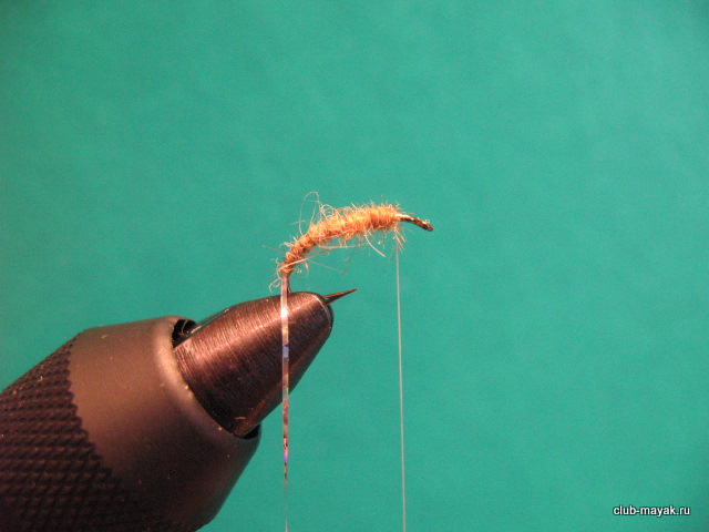

2. Наносим на нить даббинг и наматываем тонкое (тонкое!) тело до зоны торакса. В данном случае придавать телу хрестоматийную конусность категорически не рекомендуется.

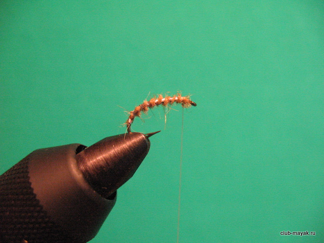

3. Наматываем ребра люрексом, закрепляем люрекс парой оборотов монтажной нити и отрезаем его. ЕГО и не ЕЁ.

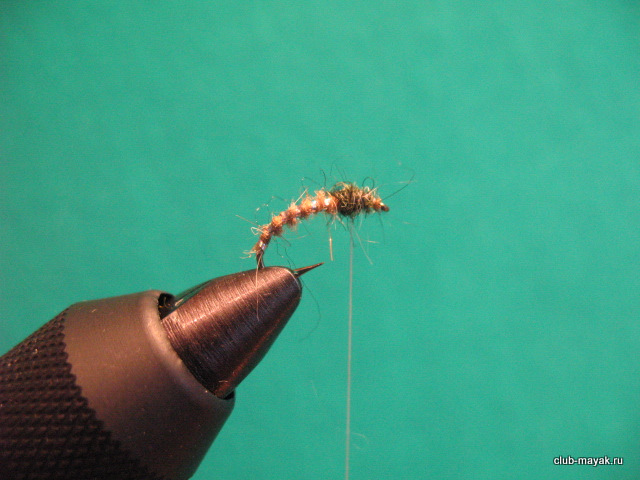

4. Из более темного даббинга формируем торакс.

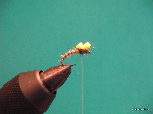

5. Поверх торакса закрепляем отрезок пенки.

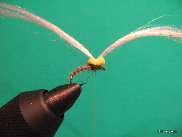

6. Поверх пенки — Neon Fiber, либо — любой похожий материал, благо их сейчас не перечесть – AeroDryWing, Antron и т.п.
7. Подрезаем наш индикатор до нужной длины и под пенкой крепим перо петуха.

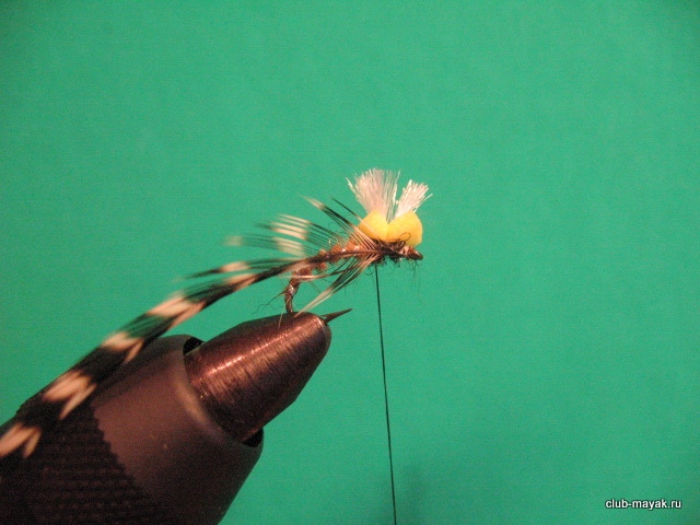

8. Наматываем горизонтальный ершик, крепим у колечка перо, отрезаем его. Завершающий узел. Монтажный лак. Мушка готова.
В качестве напутствия хочу напомнить Вам, друзья – что при вязании эмерджеров неплохо всегда под рукой держать пинцет, или маленькие плоскогубцы или корнцанг… Дело в том, что эмерджеровые крючки равно легко сделать как из сухого (Dry) так и из шримпового (он же Grubber и проч.) крючков. Если у вас нет специальных – не ждите завтрашнего дня для похода в магазин – вспомните о слесарном инструменте.
