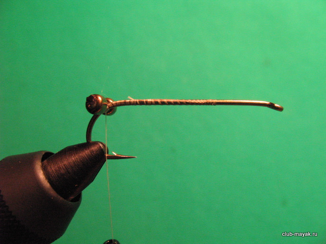

1. Закрепляем крючок в тисках и крепим на цевье у загиба глазки. Наши красивые самодельные глазки.
Сухая мушка Bomber Shrimp

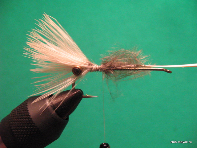

2. Крепим перо марабу (или индюка) таким образом, как показано на фото. Можно даже не одно.

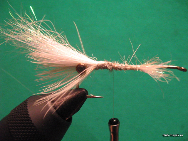

3. Поверх бородок закрепляем пучок волокон Angel Hair.

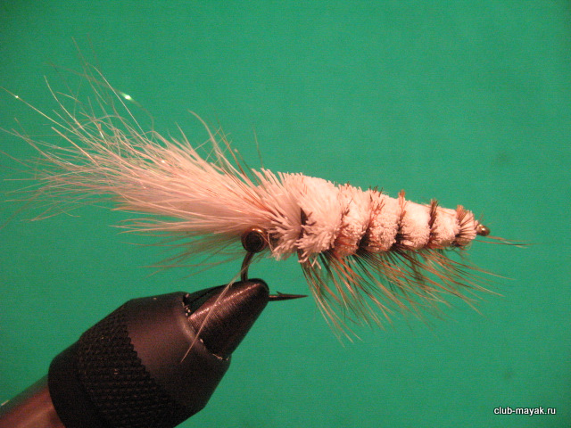

5. Закрепляем мех на цевье. Следует отметить что слишком сильно уплотнять его не нужно.

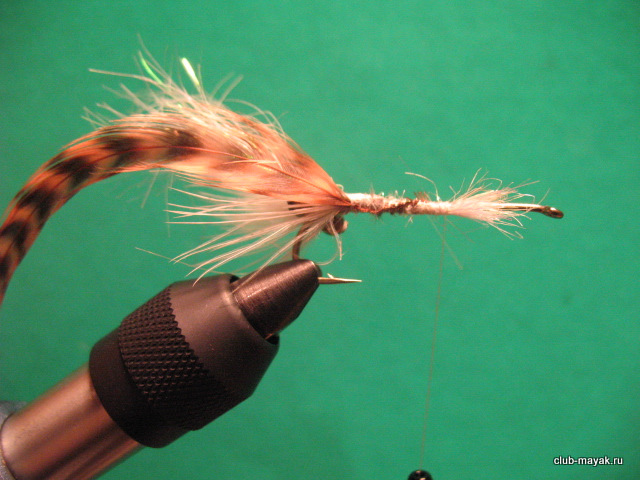

6. И доходим практически до колечка.

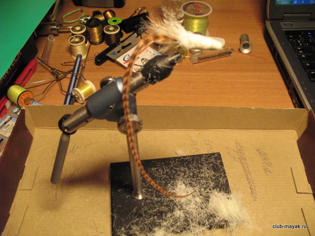

7. Начинаем стрижку. На этом фото я для наглядности показал, как это делаю я. Просто станок ставлю в перевернутую крышку от обувной коробки. Получается отличный мусоросборник.

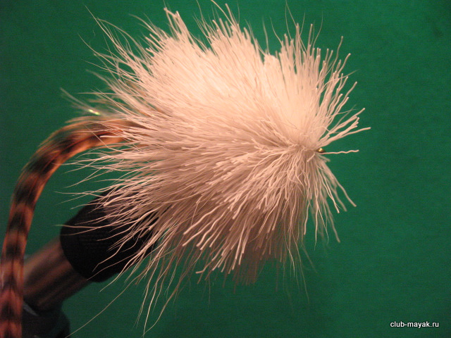

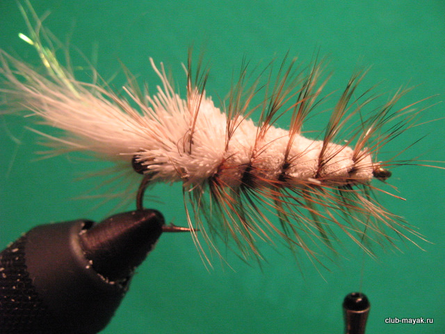

8. Придав стрижкой телу конический вид – наматываем ершик из пера. Перо закрепляем у колечка, лишнее отрезаем. Закрепляем финишный узел монтажным лаком или клеем.

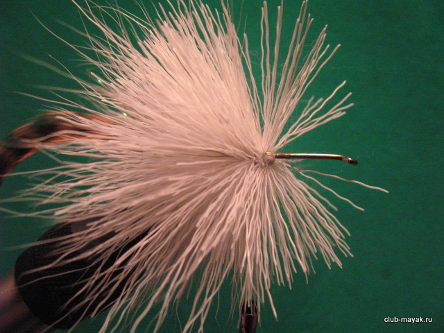

9. Состригаем бородки пера сверху и по бокам – оставляя только ножки и получаем наше изделие в законченном виде. Мушка готова.
