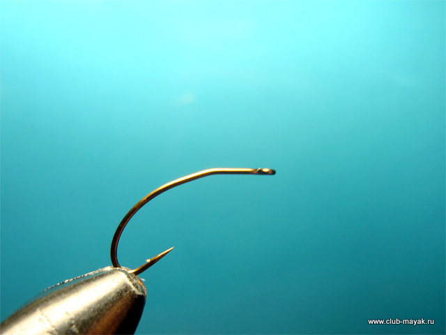

1. Подгибаем крючок, оставляя место для будущего торакса на угол примерно 30 градусов.

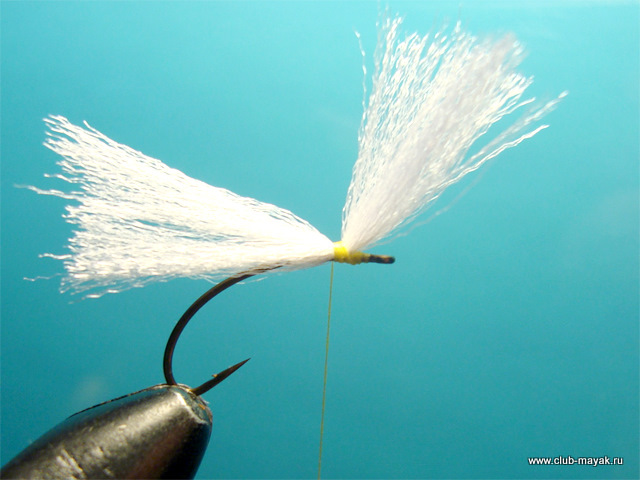

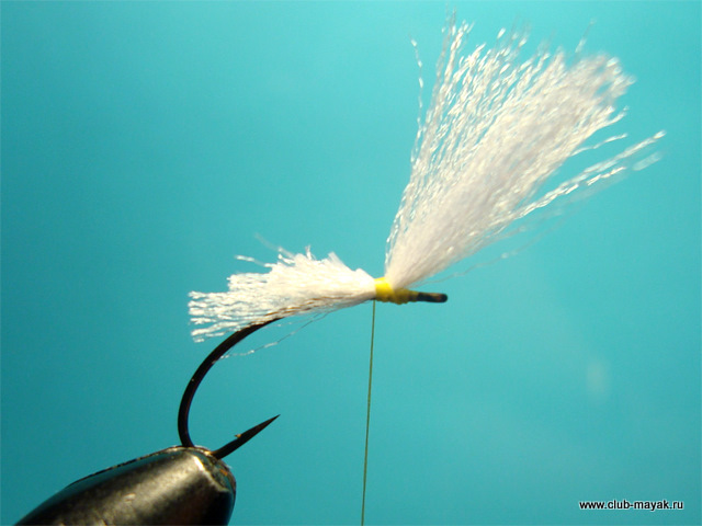

2. Закрепляем пучок AeroDryWing примерно по середине будущего торакса. Проматываем цевье перед АДВ (со стороны колечка), устанавливая тем самым пучок вертикально.
3. Отстригаем АДВ со стороны загиба лесенкой.

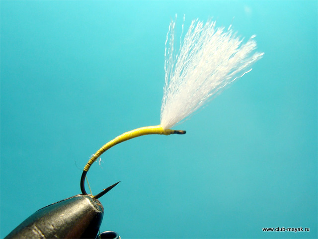

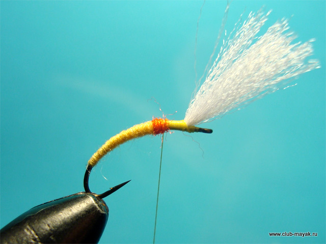

4. Виток к витку проматываем АДВ, формируя конусную основу для тела.
5. Равномерно наносим даббинг на нить, формируем тело. Не доходя 2-3 мм до торакса формируем красную «точку прицеливания».

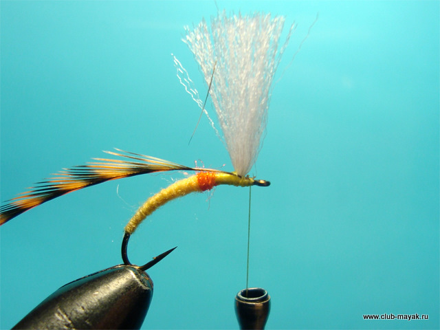

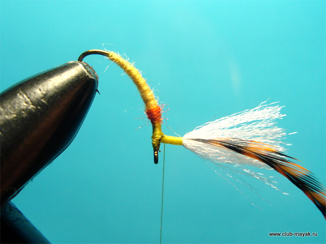

6. Закрепляем перо у основания АДВ.
7. Переворачиваем крючок в тисках ушком вниз. Плотными витками закрепляем перо на АДВ, формирую ножку — основу для ершика.

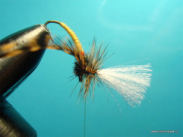

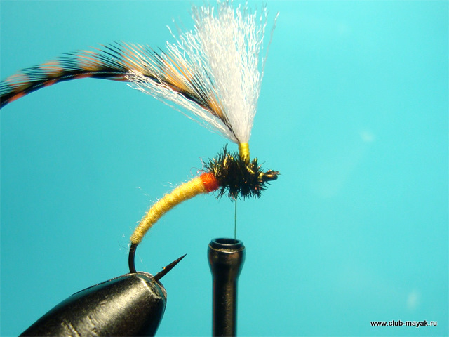

8. Возвращаем крючок в исходное положение. Закрепляем 2-3 бородки пера павлина, армируем их и формируем торакс. Закрепляем бородки у колечка 2 оборотами узловяза и одним оборотом уводим монтажную нить за АДВ.

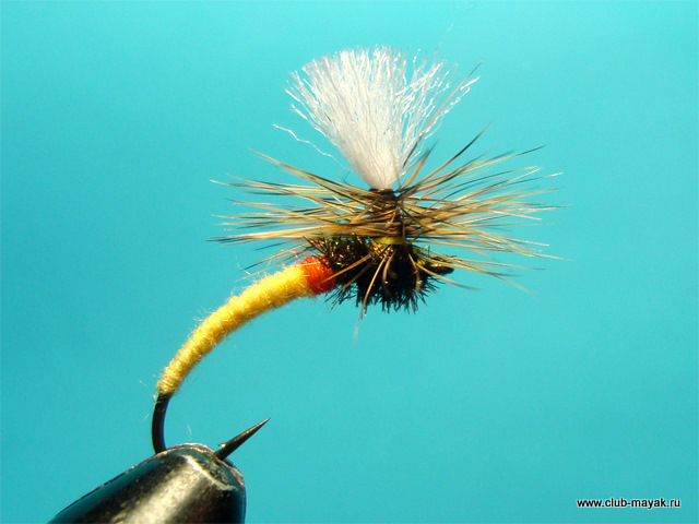

9. Снова переворачиваем крючок в тисках ушком вниз. Делаем 5-6 оборотов пером, формируя ершик. Закрепляем перо у самого основания АДВ. Формируем завершающий узел.
10. Отрезаем необходимую длину крыла. На место узла — капельку лака. Мушка готова.
