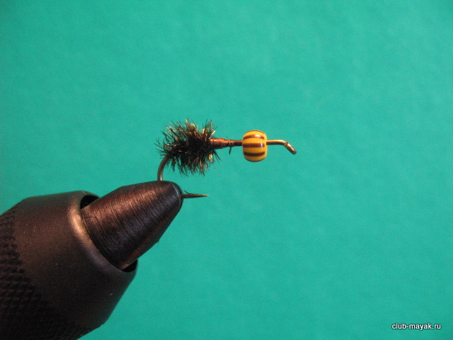

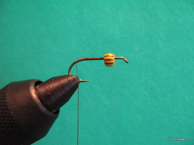

1. Закрепляем крючок, с предварительно надетой на цевье бусиной, в тиски. В левой от бусины части цевья наматываем монтажную нить до загиба крючка.
сухая мушка Hackle Brown Cock

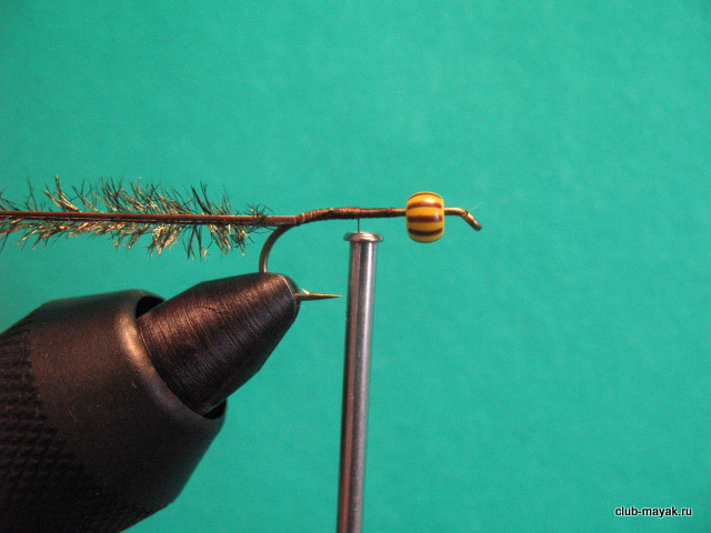

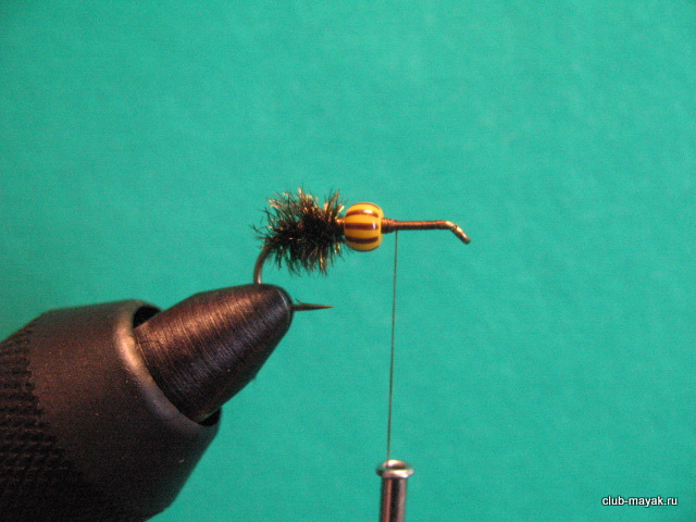

2. Закрепляем бородку глазкового пера павлина.
3. И проматываем ее примерно на 1/3 цевья. Закрепляем монтажной нитью, завершающий узел. Капля лака или клея. Отрезаем бородку и нить.

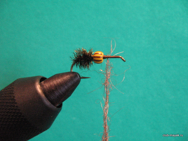

5. Формируем даббинговую нить.

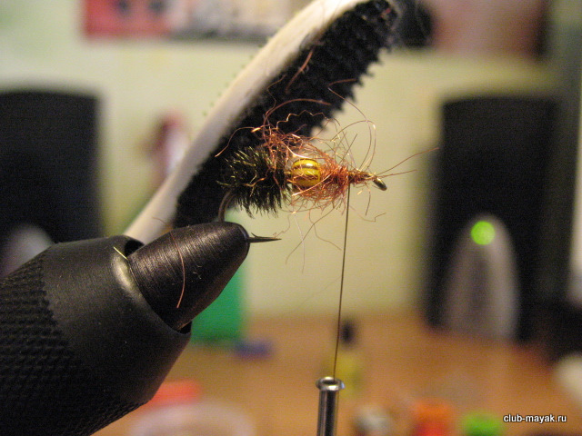

6. И наматываем торакс примерно на половину расстояния между бусиной и колечком (на самом деле – чуть больше половины). Расчесываем даббинг щеточкой в направлении загиба крючка.

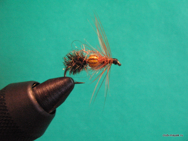

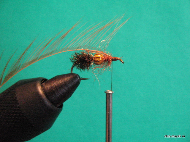

7. Закрепляем перо петуха.

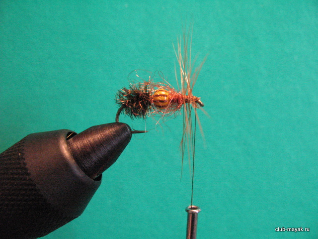

8. Наматываем ершик. Закрепляем перо и отрезаем его.
9. Формируем головку таким образом, что бы бородки пера отклонились в сторону загиба (если это необходимо). Завершающий узел. Укрепляем голову лаком и бегом на речку. Ах, да! – Мушка готова.
