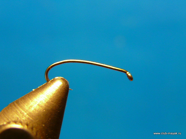

1. Закрепляем крючок в тисках. ( Если нет крючка подходящей формы, то ни хитрые манипуляции круглогубцами всегда Вам помогут!!!).

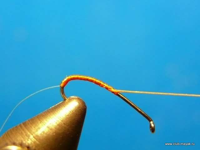

2. Далее крепим монтажку на цевье.
Эмерджер LE Shuttlecock V
3. После крепим люрекс. На этом этапе будет удобнее крючок зафиксировать как на фото.

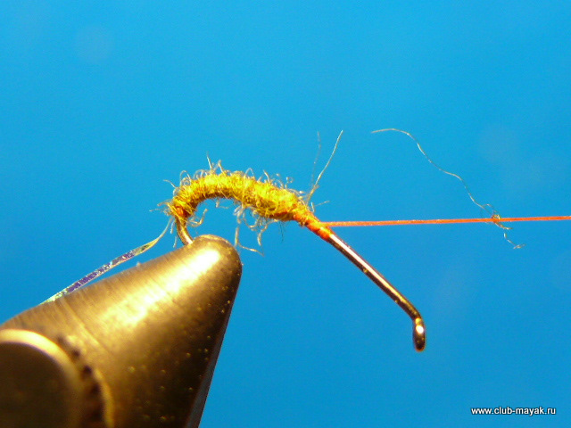

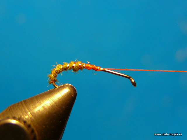

4. Формируем даббинговую нить, и у нас получается симпатичное тело.

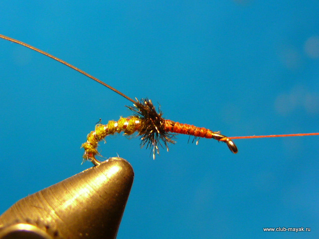

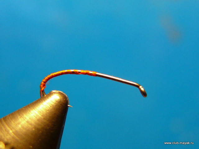

5. Далее делаем обмотку люрексом, вернув крючок к первоначальному положению.

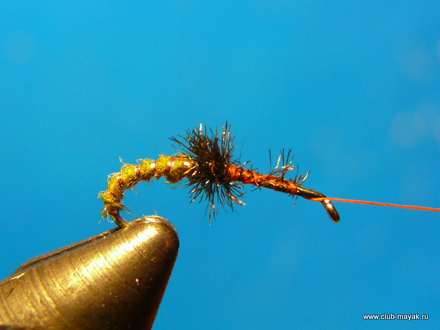

7. Формируем «грудку» из пера. Не стоит делать много оборотов т.к. эта часть должна находится под водой.

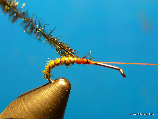

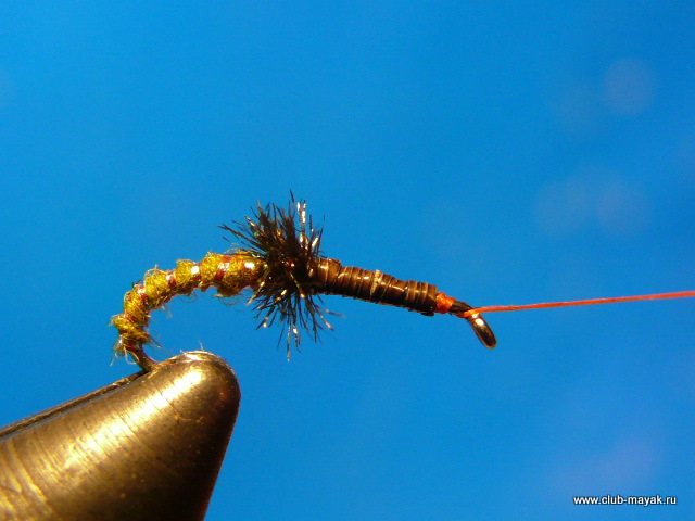

8. Далее закрепляем очищенную бородку пера павлина для формирования тела «вылупляющегося» насекомого. Бородку удобнее всего очищать стирательной резинкой.
9. Формируем тело.

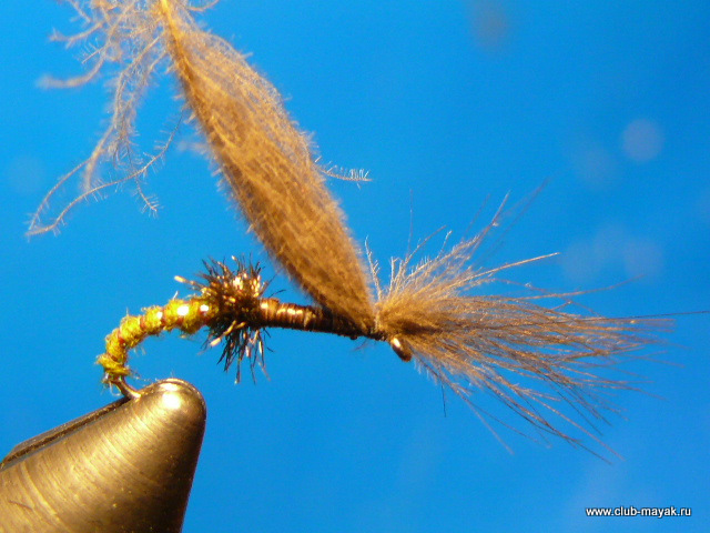

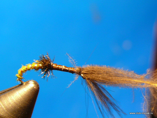

10. Теперь берем перо CDC, для крылышек. И крепим как показано на фото. Для этого, на перо закидывается пара не тугих петель и перо протягивается до нужного момента.
11. Отгибаем перо к колечку и фиксируем, как на фото. Это надо для создания «пушистости» крылышек. Но не затягиваем.

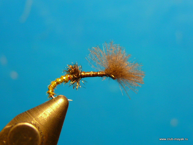

12. Обрезаем лишнее перо и затягиваем. Перо приобретает «пушистый» вид. Несколько полу петель, с помощью «иглы» и аккуратная капелька лака, так, что бы лак не попал на перо.
