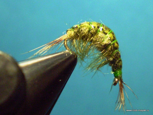

Монтажная нить: Uni- cord 12/0 зеленого цвета.
Подгрузка: свинцовая проволока 0,1 и 0,25
Хвостик и усики: перо куропатки.
Спинка: tin skin fly olive/black
Даббинг: SFL #2, golden stone
Ножки: бородка пера страуса оливкового цвета.
так же понадобится супер клей. именно жидкий а не гель.

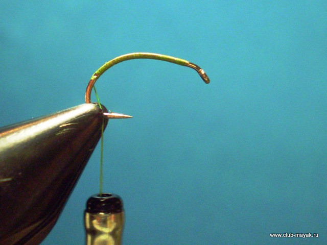

2. Закрепляем крючок в тисочки и обматываем цевье монтажкой.
3. Затем, по цевью мотаем полоску свинца 0,1 .

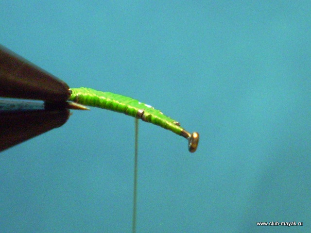

4. Чуть проматываем её монтажкой и закрепляем на ней сверху полоску свинца 0,25.
7. Затем таким же образом поступаем со следующими полосками. От колечка делам чуть большие отступы, чем у загиба, чтобы сформировать правильный горбик, а не растянуть его по всему цевью.
8. Затем пассатижами, щечками где нет насечек, обжимаем нашу конструкцию. чтоб она стала плоской и ровной.

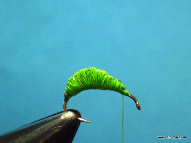

9. Все промазываем (обильно) жидким суперклеем, чтобы он пропитал наш скелет. И, пока клей не застыл, все проматываем монтажкой — сглаживая ступеньки, тем самым придавая дополнительную прочность.

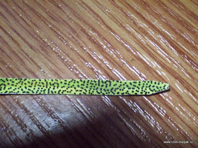

11. Вырезаем полоску тин-скина нужной нам ширины и заостряем один кончик, для удобства крепления.

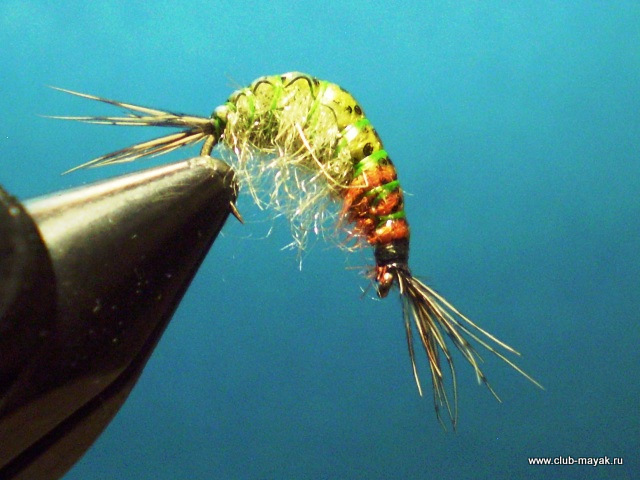

12. Закрепляем сначала ленточку тинскина, затем одну бородку от пера страуса, оливкового цвета.
13. Накручиваем на нить тоненький слой даббинга и обматываем по телу в один слой.
14. С большим шагом наматываем бородку страуса и закрепляем ее у колечка.
15. Ровненько укладываем спинку. Крепим возле колечка и затем, этой же монтажной ниткой делаем сегментацию. Сначала от колечка к загибу, потом по этим же сегментам обратно.
16. Обрезаем все лишнее. Делаем финишный узел. Капелька лака. Муха готова.
18. Вариантов этой нимфы может быть великое множество: и ножки из пера куропатки, и из даббинга, и с различными головками, я уж не говорю про вариацию цветов даббинга и спинки.
