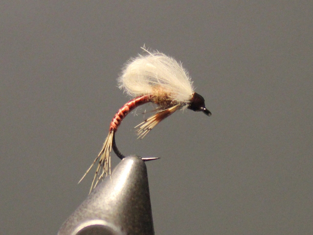

Монтажная нить: Под цвет тела
Хвостик : Куропатка или мягкое бородки пера курицы
Тело : Биот гуся
Крыло : Перо CDC
Торакс : Даббинг Super Fine
Ножки : Перо куропатки
Перья CDC появились в мире муховязания не так уж давно. Большинство муховязов первое время просто не знали, что с ними делать. Первое что приходило в голову – это применять их в качестве имитации чехлов (зачатков) крыльев. После того, как стало понятно, что данные перья обладают просто феноменальной плавучестью и великолепны для изготовления сухих мушек — начались эксперименты по их применению в отношении нимф. Практика показала, что данные перья в качестве зачатков показали себя абсолютно не практичными. И вот однажды я решил разрезать мушки и стал выдергивать перо CDC из нимфы, где оно было как раз в роли чехла. Не вытащив перо до конца, я бросил мушку на стол и спустя некоторое время заметил нечто… а именно – мне пришла в голову блестящая мысль. Эта мушка и стала прототипом первой мушки в стиле Loop Wing, именно вид «недоуничтоженной» мушки лег в основу нового способа вязания крыла. До этого мне никогда не приходилось видеть подобных крыльев. Я был поражен сходством с личинками, которые, всплыв под поверхность воды для вылета (вылупления) как раз пробив экзоскелет, начиная выбираться из него – начинали распрямлять свои крылышки над поверхностью воды. Очевидно, что такая форма крыла оказалась и идеальной имитацией и одновременно отличным элементом плавучести. CDC это не только высокие плавучие свойства за счет водоотталкивающего жира и способность удерживать воздух в структуре пера, это еще – отличные визуальные провокационные (для рыбы) свойства. Иногда приходится видеть, как многие вязальщики испытывают реальные затруднения с формированием петли из пера CDC. Они пытаются сразу сложить перо в форму петли и в таком положении фиксировать его. Это не правильно. Для начала нужно прихватить верхушку пера (либо пучка перьев) сразу за колечком крючка. Затем, перегнув перо обратно к колечку – закрепить его монтажной нитью в той же точке. Loop Wing Emerger изначально предназначен для имитации мелких и среднего размера личинок поденки, преимущественно Callibaetis и Blue-Winged Olive, но также великолепно эта мушка имитирует и личинок мелких мошек. Еще одно достоинство этой мушки заключается в том, что ее можно использовать как нимфу. Наличие слова «эмерджер» в названии этой мушки не говорит о том, что рыбе ее можно подавать только в этой манере. Поставьте утяжеленный лидер и смело используйте данную мушку как полноценную нимфу. Это особенно оправдано и эффективно когда мушка связана в черном цвете под имитацию мошек. Если вы используете ее как эмерджер в поверхностной пленке воды – не наносите флотант на тело и хвостик мушки, иначе ее положение в воде станет неестественным. Тело мушки должно иметь наклон по отношению к крылу. Для этой цели лучше использовать крючок округлой формы (типа “shrimp”). Помимо биота для формирования тела можно использовать также микротьюбинг.
Шаг 1. Для удобства монтажа крючок в тисках лучше закрепить в положении, как на фото. Закрепляем на цевье пучок бородок пера куропатки.
Шаг 2. В этой же точке крепим биот.
Шаг 3. На этом этапе можно вернуть крючок в обычное положение. Отрезаем лишнее, выравниваем подложку монтажной нитью, нить уводим в зону торакса и наматываем тело из биота.
Шаг 4. Закрепляем одно или два пера CDC в начале зоны торакса несколькими тугими витками монтажной нити.
Шаг 5. Отрезаем излишки пера и наносим даббинг на монтажную нить, после чего наматываем торакс мушки. Торакс не следует наматывать до самого колечка. Вообще в этого момента — на маленьком крючке приходится высчитывать и продумывать каждый миллиметр, по этому не стоит делать лишние витки монтажной нитью «для надежности».
Шаг 6. На этом этапе закрепляем перо куропатки как показано на фото и отрезаем излишки.
Шаг 7. Загибаем перо CDC к колечку и фиксируем его монтажной нитью.
Шаг 8. Отрезаем излишки пера и формируем головку из монтажной нити. после доведения головки монтажным ладком — мушка готова.
