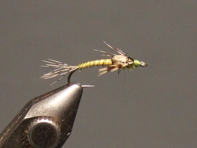

Практически у всех рыболовов поденки рода Baetis ассоциируются с видом Blue-Winged Olive (BWO). Причем плавающие нимфы Baetis – пожалуй, самые маленькие из всех, с которыми вам придется столкнуться. Их легко отличить от остальных маленьким размером, тонким телом с трахейными жабрами по бокам. И, конечно же, неудивительно, что их отличной рабочей имитацией является мушка Biot Nymph. Нимфа Biot Nymph, как и следует из ее названия, вяжется с применением биота. Биот закрепляется на цевье крючка своей пушистой частью кверху, что при намотке дает отличный эффект имитации сегментирования и трахейных жабр. При вязании данной мушки предпочтительно использовать биот из гусиных перьев. Гусиный биот несколько более жесткий и толстый по сравнению с биотом пера индюка. На более крупных размерах крючков, от 16 и ниже – в применении выигрывает биот индюка за счет своей длины. На представленной картинке живого прототипа видно, что нимфа маленькая, с удлиненным телом. Имея под рукой хорошую фотографию прототипа всегда проще вязать мушку – ведь в любой момент всегда можно свериться с «оригиналом». На фото рядом – ее имитация. Следует признать имитация весьма реалистичная. Хвостик нимфы имеет неоднородную расцветку и для его имитации отлично подойдут бородки пера куропатки. Тело довольно стройное, имеет трахейные жабры по бокам и гусиный биот – лучший материал для имитации этого элемента мушки. Зачатки крыльев – темные с характерным блеском и поэтому для их имитации применяется рафия. Ножки также неоднородны по цвету и бородки пера куропатки подойдут для этого как нельзя лучше. Несомненным достоинством данной мушки является простота ее вязания. И тот факт, что мушка просто вяжется отнюдь не свидетельствует о том, что она плохо работает. Список рыб, охотно соблазняющихся на эту имитацию можно привести их сплошным перечнем от Севера до Юга, так что открывать счет своим пойманным рыбам вы можете смело начинать именно с нее. Мушка Biot Nymph была описана как имитация поденок BWO, однако данная мушка положительно идентифицируется рыбами и со многими другими видами обитателей дна, что расширяет ее универсальность и необходимость наличия во флайбоксе каждого рыболова. Применяя биоты разной расцветки, и тем самым изменяя цвет тела мушки, например вместо оливкового применить биоты темно-коричневой окраски, получится имитация представителей вида Callibaetis.

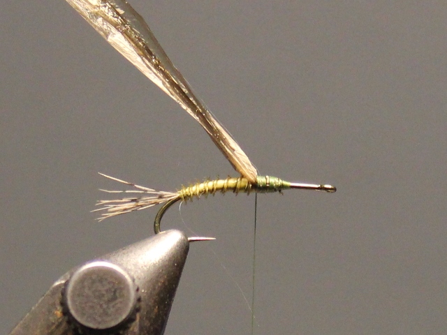

Шаг 2. Наматываем биот, закрепляем его монтажной нитью, лишнее обрезаем и закрепляем полоску рафии как показано на фото. Обратите внимание на то, что начало крепления полоски рафии — это отступ на 1/3 длины тела мушки.

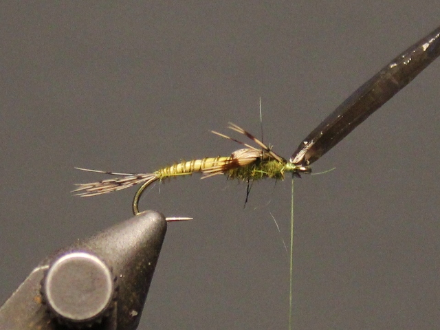

Шаг 3. Наносим даббинг на нить и формируем торакс.

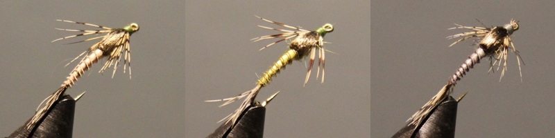

Варианты мушки.
