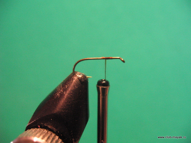

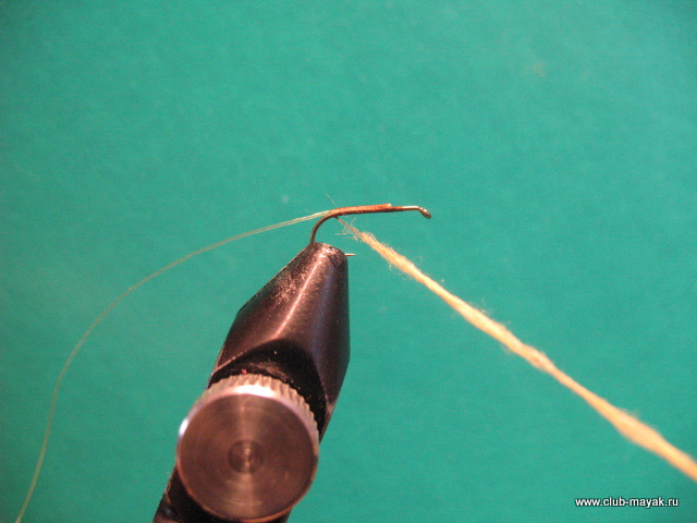

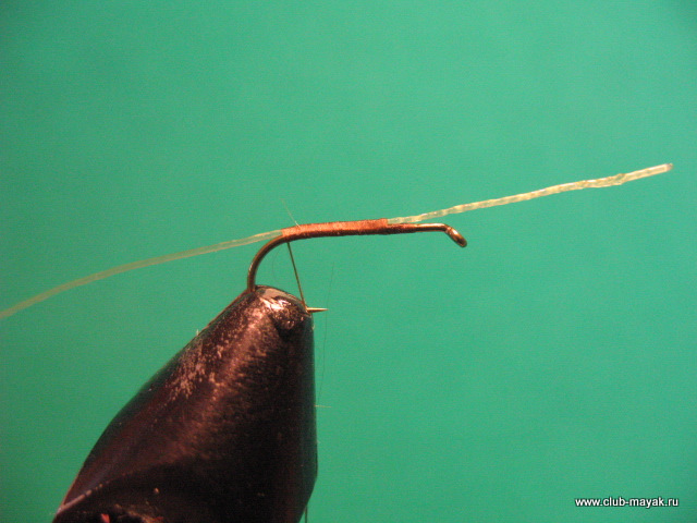

2.  Закрепляем на цевье крючка леску (здесь – 0,35мм). Для более надежного крепления на леске «сделаны» насечки зубами. Начинаем закреплять леску на цевье примерно в 3мм от колечка и заканчиваем у загиба в том месте, где будет откушен крючок.
Эмерджер Sweeper BWO Emerger
3. Отрезаем лишнюю часть лески со стороны колечка и формируем даббинговую нить.

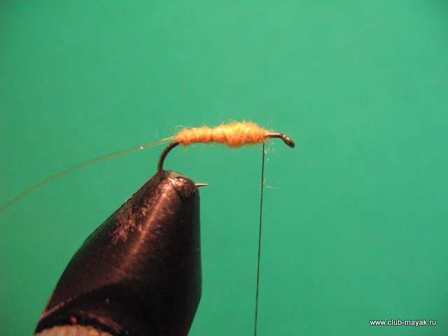

4. Наматываем тело, пропорции в данном случае не очень важны, но это только в плане утолщений: не забываем остановить формирование тела на расстоянии от колечка, достаточном для крепления еще двух элементов мушки – пера для ершика (ножек) и волокон Gost Fiber (крылышки).

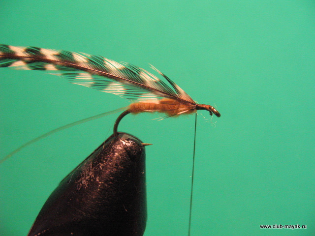

5. Закрепляем перо петуха.

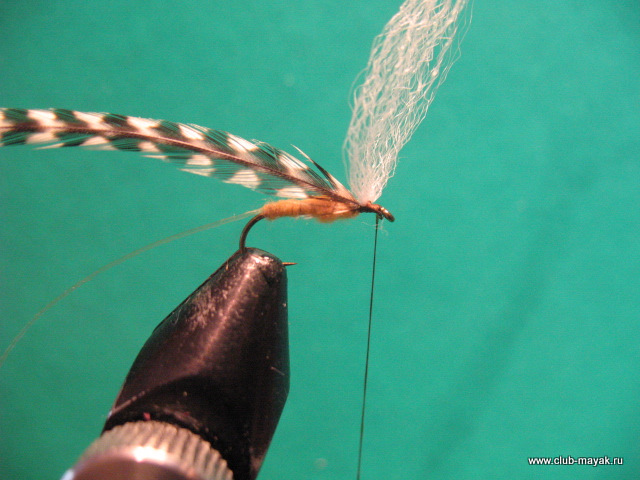

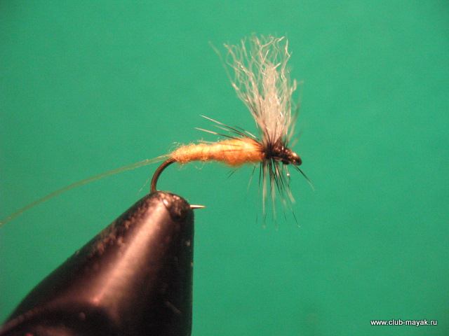

6. Закрепляем пучок волокон Gost Fiber. Вот на этом этапе следует отметить, что в авторском варианте мушки вместо GF было использовано перо CDC, прихваченное вверху каплей клея. Таким образом — крылья получались как бы в сложенном состоянии. Немного изменив замысел маэстро — я связал крылья в V-образном варианте.

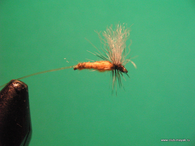

7. Наматываем ершик, фиксируем перо у колечка, отрезаем его. Наматываем головку и формируем завершающий узел, укрепляем его лаком. Отрезаем волокна Gost Fiber по высоте крыльев мушки.

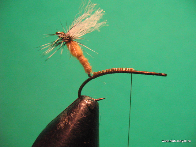

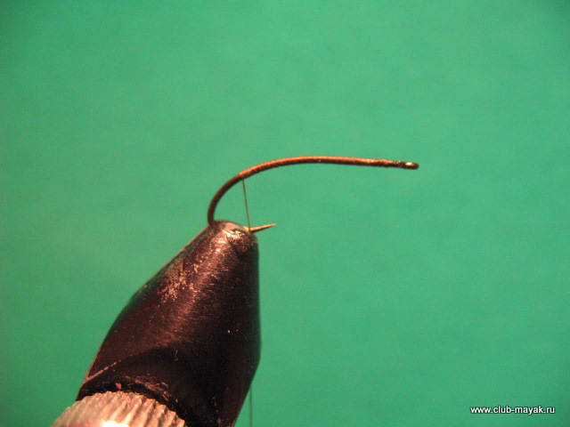

8. Укрепив каплей лака или клея заднюю часть мушки, исключая сползание и последующее обидное расплетание мухи – кусачками избавляемся от загиба крючка, оставляя мушку до определенной поры совсем бесполезной.

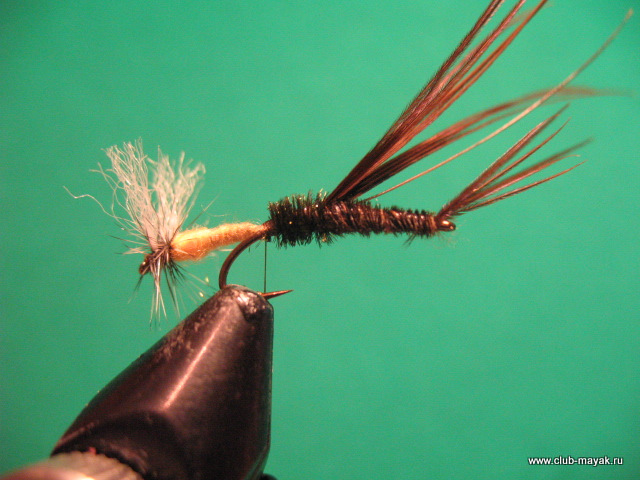

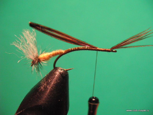

10. В месте, которое Вы сочтете головогрудью нимфы – закрепляем нашу беззащитную мушку за леску. Здесь следует иметь ввиду, что ваша беззащитная мушка – и есть то мерило, по которому определяются пропорции нимфы – достаточно представить – что только что поденка была внутри нее. Еще – нет необходимости гнать промотку лески по цевью до самого колечка – ПРОПОРЦИИ!!! Не будем забывать о них. По этому отрежьте леску примерно как на фото.

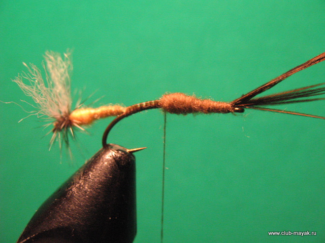

13. Формируем даббинговую нить из даббинга Super Fine любого цвета – нам нужно только создать правильную коническую форму телу.

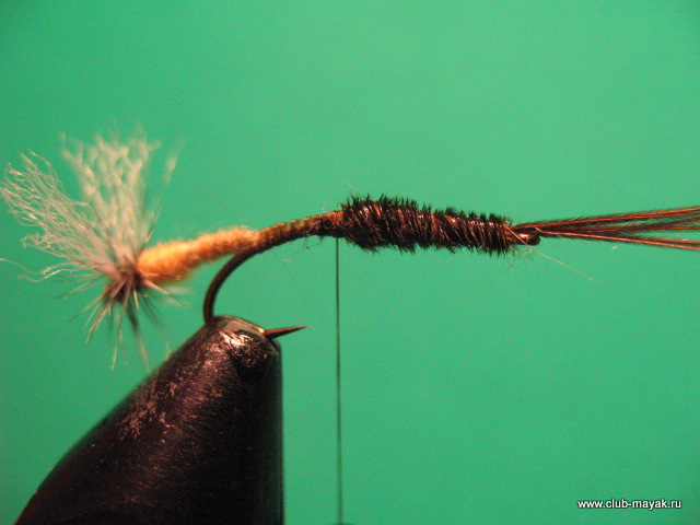

14. Наматываем тело.

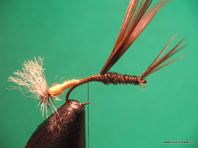

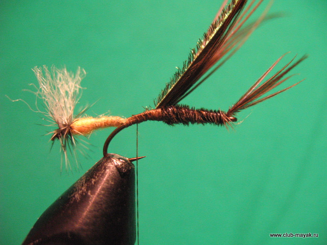

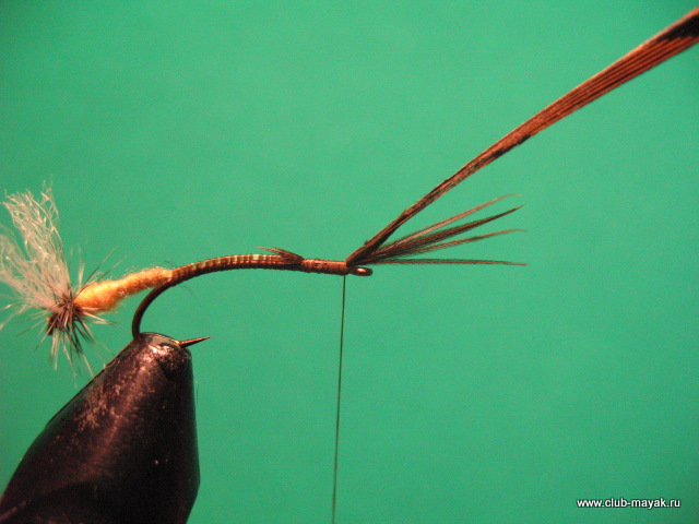

15. Проматываем по «телу» пучок бородок пера фазана. Закрепляем их монтажной нитью и отрезаем лишнее. Капля лака (клея).

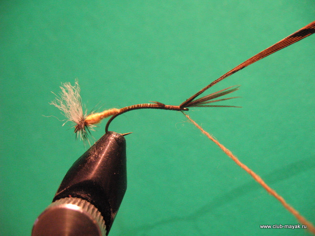

16. Крепим сегмент пера фазана.
17. В этой же точке закрепляем бородку (можно больше) глазкового пера павлина и уводим монтажную нить к недавно еще беззащитной мушке.
18. Наматываем бородку пера павлина, формируя торакс, закрепляем ее монтажной нитью, лишне отрезаем.

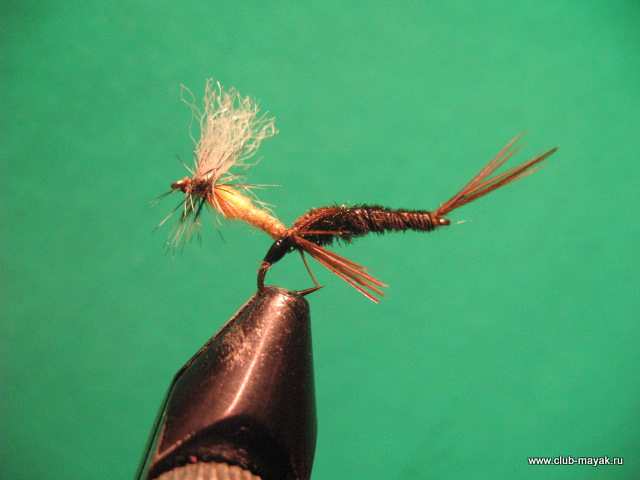

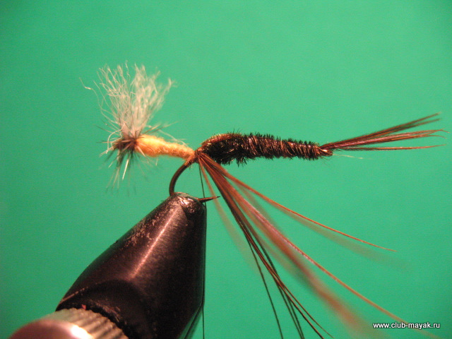

19. Накрываем торакс сегментом пера фазана, изготавливая таким образом, чехол зачатков крыльев нимфы. Оставшиеся вершинки бородок загибаем вниз и обвязываем их монтажной нить. Таким образом, чтобы они были сориентированы как ножки нимфы. Здесь необходимо отметить, что если кому-то больше по душе максимально реалистичные ножки – тогда лучше просто отрезать оставшиеся часть сегмента и привязать ножки пучком – в этом случае вершинки бородок останутся в роли ножек, а отрезать придется комлевую часть бородок.
20. Подрезаем ножки. Наматываем головку. Завершающий узел. Лакируем головку. Мушка готова.
