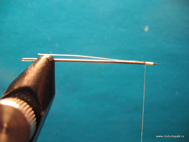

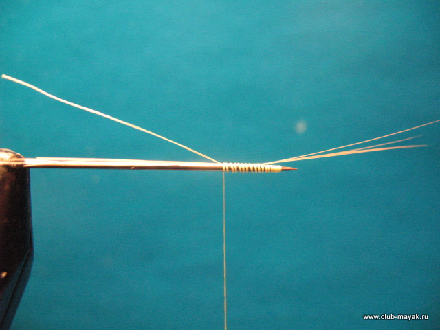

1. Закрепляем иглу в станке и на самом кончике иглы закрепляем монтажную нить. ВСЕ ОБОРОТЫ МОНТАЖНЙ НИТИ НА ИГЛЕ НЕ ДОЛЖНЫ БЫТЬ СЛИШКОМ ТУГИМИ – ИНАЧЕ ПО ЗАВЕРШЕНИИ РАБОТЫ ВЫ НЕ СНИМЕТЕ ЗАГОТОВКУ С ИГЛЫ.

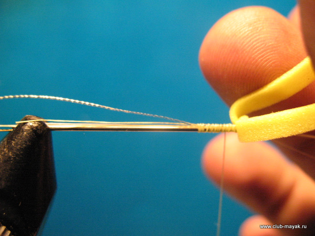

2. Крепим несколько искусственных волокон Metz.

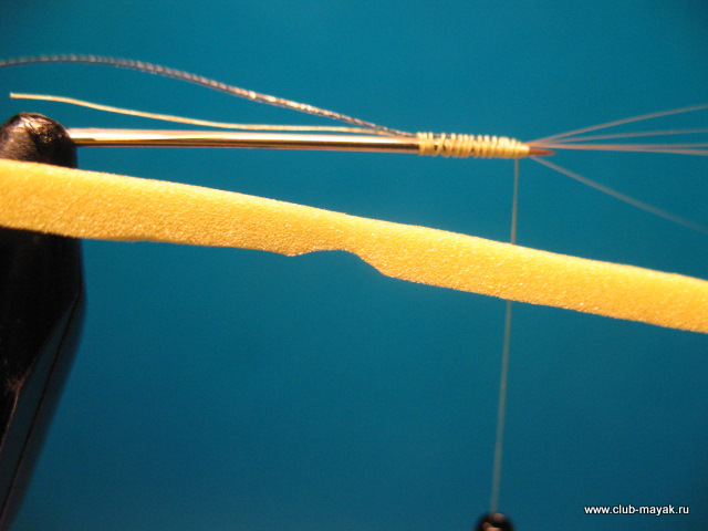

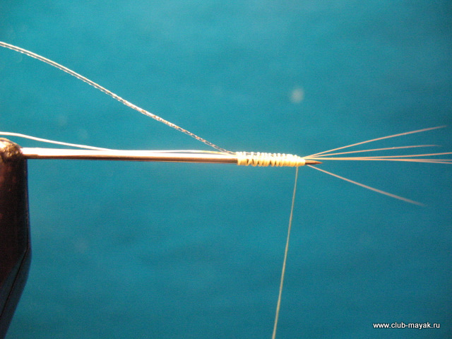

3. Предварительно расплющив (сделав своеобразные насечки) зубами на леске – так же крепим ее к игле.

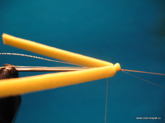

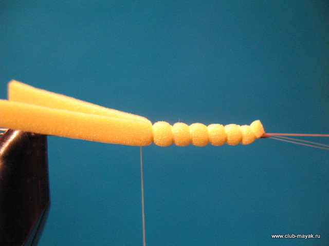

4. Подготавливаем полоску пенки как показано на фото.
5. И перегнув ее в том месте где был вырез – крепим ее на игле. Таким образом — получаем первый сегмент тела нашей мушки.

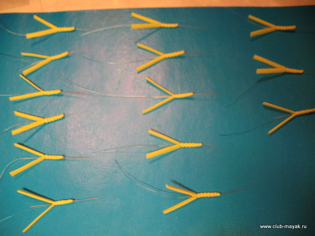

6. Для изготовления второго сегмента отводим свободные концы пенки назад и делаем несколько оборотов монтажной нити по направлению к ушку. Оборотов должно быть ровно на такое расстояние, равное ширине следующего сегмента.
7. Сводим концы пенки и делаем один-два оборота монтажной нитью. Таким способом изготавливаются и оставшиеся элементы хвостика.
8. Или хвостиков 🙂

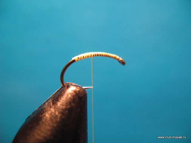

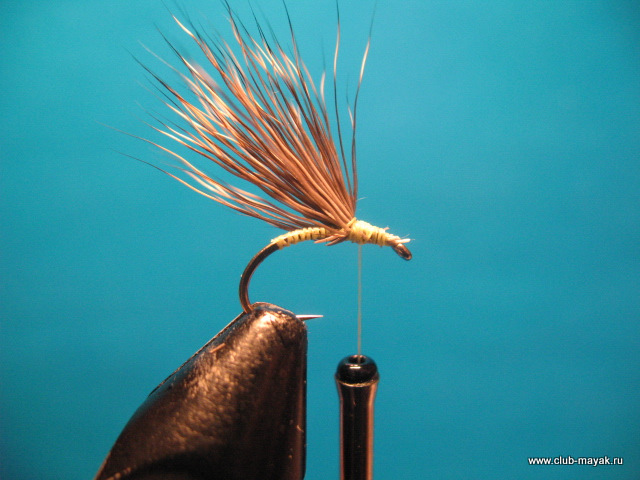

9. Закрепляем крючок в тисках и наматываем на цевье монтажную нить от колечка до загиба и возвращаем ее до места крепления хвостика. При это необходимо учитывать, что в данном случае эта подложка из монтажной нити – не дань традициям, а необходимость.

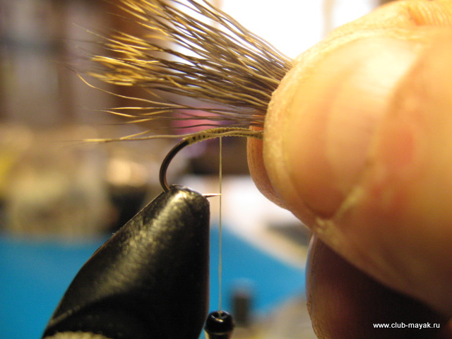

10. Берем пучок меха и подготавливаем его как показано на фото, т.е. – придав ему некую вертикальную веерообразную форму. Пропорции длины крыла видны на фото.

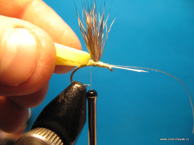

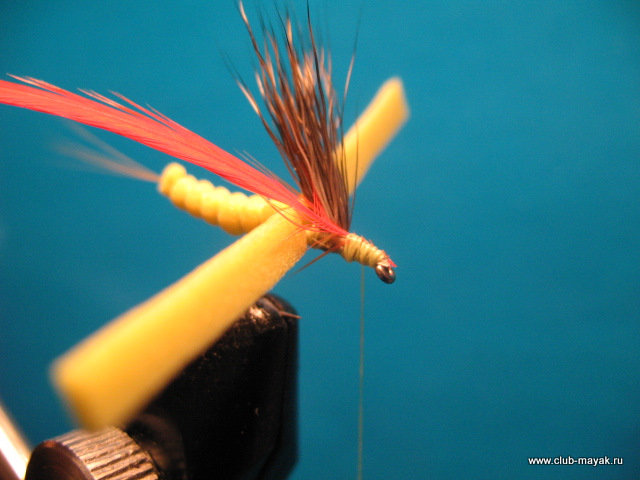

11. Закрепляем пучок меха на цевье стараясь не нарушить его ориентацию относительно цевья – такая форма крыла должна имитировать сложенные крылышки и иметь правильный силуэт.

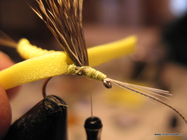

12. Берем хвостик и подставляем его вплотную к крылу, после чего парой не тугих оборотов монтажной нити прихватываем нашу жеваную леску у самого крыла со стороны загиба. Леска – это элемент крепления хвостика и поэтому жевали мы ее не зря.
13. После этого за леску аккуратно подтягиваем хвостик как можно ближе к крылу, после чего уже проматываем ее с необходимым усилием, окончательно закрепляя на цевье.

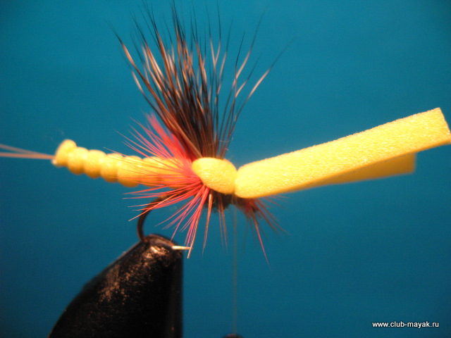

14. Подготавливаем перо петуха для крепления. Такой способ повышает прочность крепления в разы, нежели просто е обрывание бородок. Но это решать вам самим.
15. Закрепляем перо.
16. Формируем даббинговую нить и наматываем торакс.

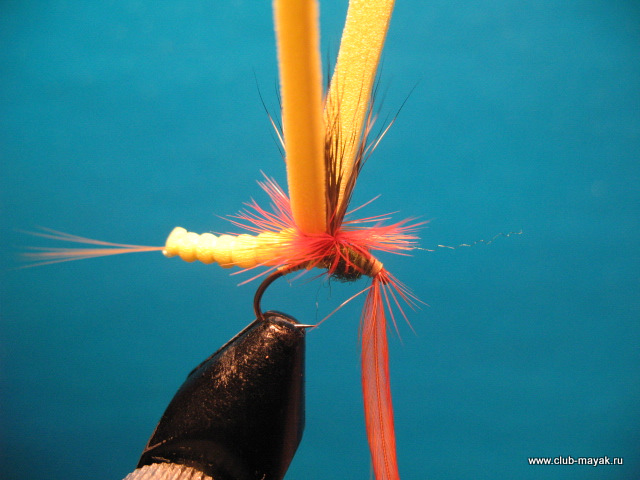

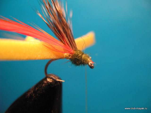

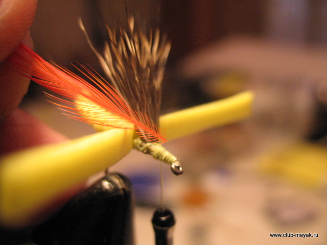

17. Поднимаем свободные концы пенки вертикально вверх и наматываем ершик на получившееся основание из пенки и пучка меха. Со стороны торакса закрепляем перо и отрезаем его.

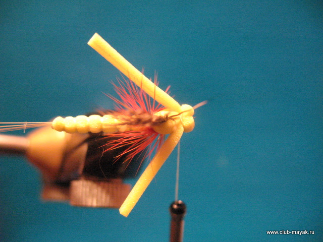

18. Положите рядом даббинговую иглу, ибо на этом этапе она вам очень понадобится. Загибаем полоски пенки, каждую со своей стороны, к тораксу и фиксируем их двумя НЕСИЛЬНЫМИ оборотами монтажки. Несильными – потому – что когда вы приматываете пенку – вы автоматически заминаете в виток и бородки пера. Берем даббинговую иглу и спасаем бородки. Протягиваем витки монтажки, хотя это не обязательно. Любуемся получившимися ножками.
19. Отгибая концы пенки назад, в направлении загиба, формируем глазки как показано на фото.

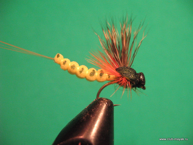

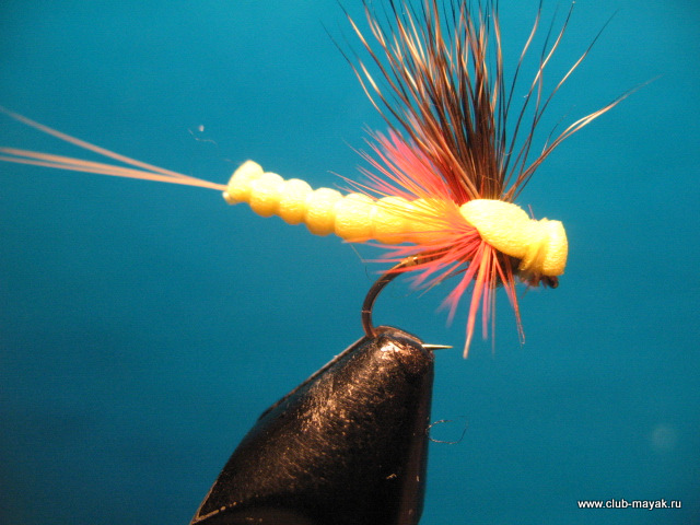

20. Завершающий узел. Отрезаем лишнее. Усиливаем узел монтажным лаком.
21. Раскрашиваем перманентными фломастерами. Мушка готова.
