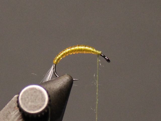

Шаг 1. Закрепляем монтажной нитью пучок мягких бородок пера курицы. Отрезаем лишнее.
Шаг 2. На загибе крепим микротьюбинг и наматываем монтажной нитью подложку для тела.
Шаг 3. Наматываем микротьюбинг, закрепляем его монтажной нитью, лишнее отрезаем. Следует отметить что удобство работы с тьюбингом в том, что он хорошо тянется и благодаря этому конусность тела удается делать легче.

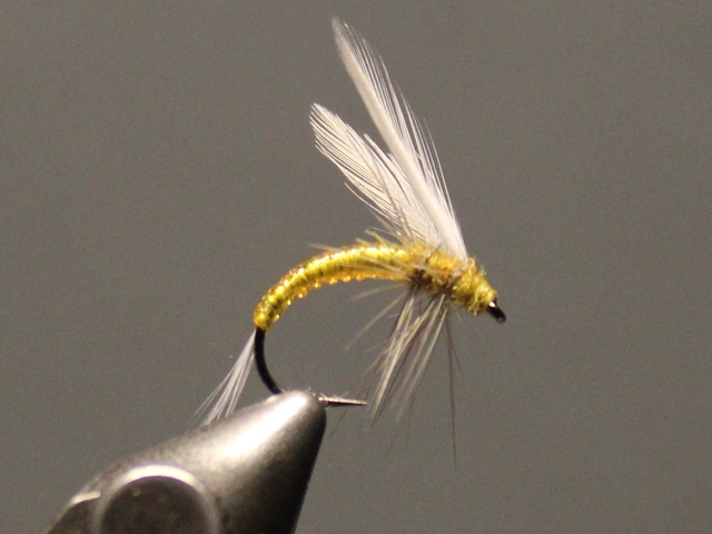

Шаг 4. Крепим перо, затем наносим даббинг на монтажную нить и наматываем торакс, но не до конца цевья.
Шаг 5. Наматываем перо, фиксируем его, лишнее отрезаем.
Шаг 6. Верхнюю часть ершика можно постричь, а можно и оставить если она будет выполнять роль пружинящего подкрылка для крыльев из пера. Берем два пера и крепим их как показано на фото.
Шаг 7. Наносим намного даббинга на нить и формируем головку. Капля лака. Мушка готова.
