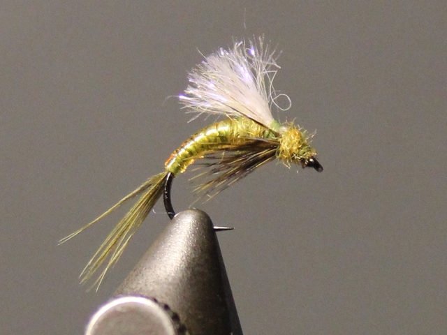

Уважаемый читатель! Поскольку данная статья была написана в начале двухтысячных – восторги автора Вам могут показаться несколько смешными даже, в настоящее время для имитации крыла в данной мушке, абсолютно идеально и без всякой конкуренции подойдет новейший материал – Aero Dry Wing, в случае чего — в пучок ADW всегда можно добавить некоторое количество блестящей длинноволоконной синтетики. — прим. Мастер) Эта мушка Вам что-то напоминает? Безусловно – да. Она похожа на эмерджер RS-2 только на крючке с загнутым цевьем. Только материалы в ней немного другие, с совершенно иными характеристиками. Когда в руки к вязальщику попадает новый материал, он, традиционно несет его к станку, удобно садится в кресле и, начинает размышлять о его возможном применении. Это сказочный, просто волшебный процесс… Когда мне в руки попал материал Ice Dub – я издал возглас изумления и восторга. Сразу же в голове пронеслись десятки вариантов мушек, и я уже был уверен, что он будет замечательно работать в виде крыла эмерджера. В мушке Loop Wing Emerger крыло сформировано из пера CDC, но что мешает использовать наш новый материал в этой же манере вязания? Как говорится — кто не рискует, тот ничего не получает. Несмотря на то, что Ice Dub неплохо укладывается и в форму петли, я предлагаю просто привязать к цевью пучок материала. Практика показала, что вариант крыла в виде петли и просто в виде отрезка ручка волокон – одинаковы по уловистости, причем на плавучести это также не отражается. Следовательно, нет смысла усложнять процесс. Поскольку силуэт мушки максимально простой и довольно «редкий», наилучшим образом ее применять в качестве имитации маленьких поденок вида Blue-Winged Olive, Pseudocloeons и других «мельчайших». Несмотря на то, что в названии мушки присутствует слово эмерджер – она так же с успехом применяется как мокрая мушка. В этом случае вероятность поклевов более крупных экземпляров даже увеличивается, однако — острых ощущений от воочию наблюдаемых атак мушки рыбой — здесь уже не будет. Какой метод применять – решать вам, но во многом это зависит от характера воды в месте ловли. Часто достаточно смотреть по сторонам и примечать, что происходит с поверхностью воды и с насекомыми по ней плывущими, таким образом всегда проще обнаружить стоянку кормящейся рыбы, чтобы потом одним забросом отправить приманку ей по нос, нужно лишь на время отвлечься от рыбалки, преодолев нетерпение, и немного понаблюдать. Пусть это будет даже не самая крупная рыба, но ощущения, когда вы видите, как ваша мушка резко исчезает с поверхности воды — окупят все ваши старания. При рыбалке данной мушкой на поверхности воды, нужно пробовать и с флотантом и без него. Вообще говоря, не всегда удается заметить, когда мушку атакует рыба, особенно если она находится в подповерхностной пленке воды. Для этой цели лучше применять индикатор поклевки, закрепленный в трех футах выше мушки. И очень важным, конечно, является необходимость оттачивания искусства заброса для правильной презентации и дальнейшей проводки мушки.
Шаг 1. Закрепляем на крючке несколько бородок пера павлина, затем отрезаем по диагонали трубочку и также крепим ее монтажной нитью у загиба. Затем формируем подложку тела из монтажной нити.
Шаг 2. Наматываем тело, фиксируем трубку как показано на фото, лишнее отрезаем. при работе с тьюбингом необходимо отметить тот факт, что очень удобно для формирования конусного тела — растягиваемость трубки. В данном случае при начале намотки трубка была натянута с достаточно большим усилием, затем в процессе намотка усилие ослаблялось и к концу намотки трубка снова натягивалась.
Шаг 3. В зоне торакса формируем из даббинговой нити небольшое утолщение, оно послужит правильной ориентации крыла. Закрепляем пучок даббинга Ice Dibbing и подрезаем его до необходимой длины.
Шаг 4. Закрепляем бородки пера куропатки для имитации ножек.
Шаг 5. Наносим даббинг на монтажную нить и формируем головку мушки. Укрепляем финишный узел монтажным лаком. Мушка готова.
