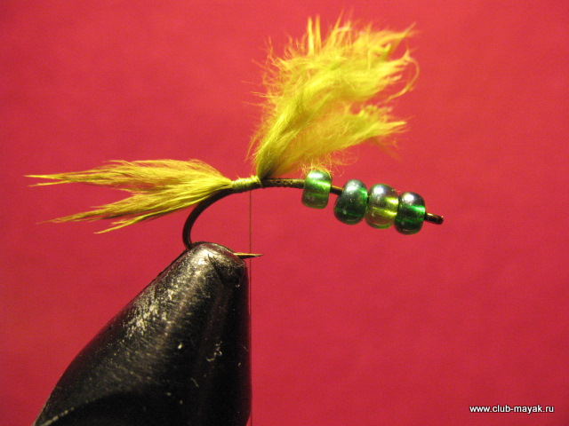

1. Закрепляем крючок, с предварительно надетыми на него четырьмя бусинами, в станке.
2. Крепим монтажную нить у самого загиба и приматываем пучок бородок для хвостика.
3. Окончательно закрепляем бородки и отрезаем лишнее. Намотав необходимую подложку, делаем завершающий узел и отрезаем нить. Не забываем о том, что с помощью монтажной нити необходимо сделать утолщение на загибе, достаточно для того что бы удержать бисер.

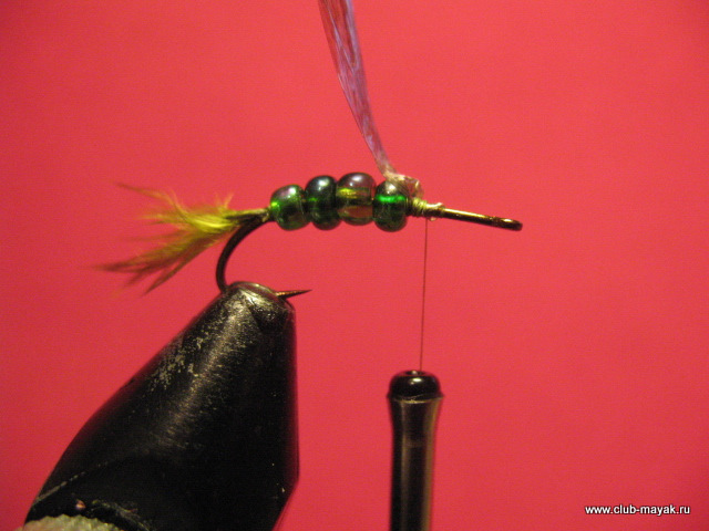

4. Сдвигаем бисер в сторону загиба и снова закрепляем монтажную нить. Наматываем стопор из монтажки.
5. Закрепляем полоску рафии.

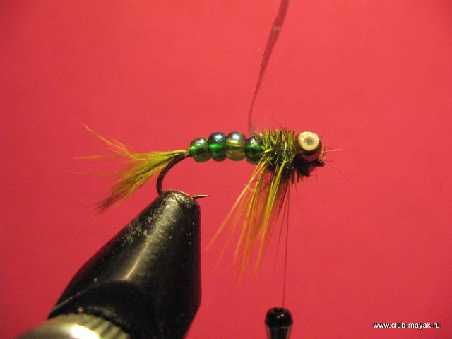

6. Закрепляем перо петуха с предварительно удаленными бородками с одной стороны.
7. Изготовленные вот таки образом глазки…
8. …закрепляем у колечка.
9. Формируем даббинговую нить и наматываем торакс.

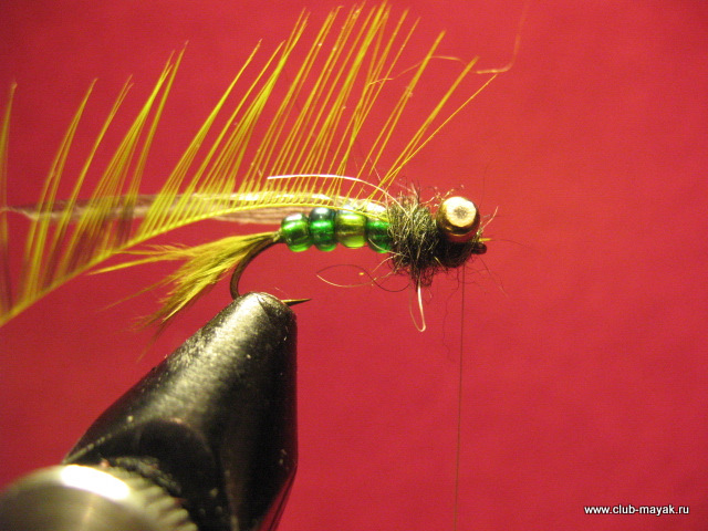

10. Наматываем ершик.
11. Обрезаем бородки ершика со стороны спинки.

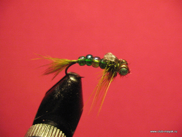

12. Накладываем рафию сверху и закрепляем ее за глазками. Мушка готова.
