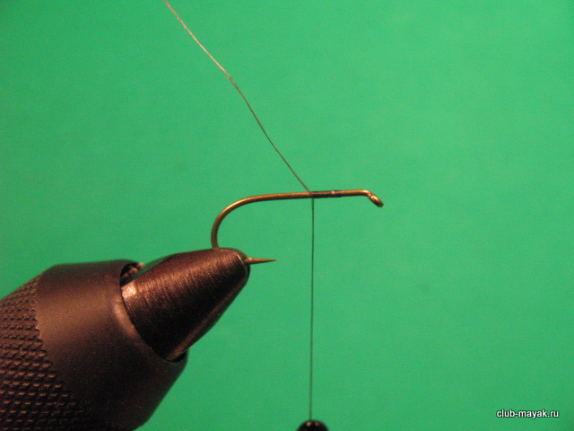

1. Закрепляем крючок в тисках и наматываем на цевье монтажную нить.
Сухая мушка Goddard Caddis

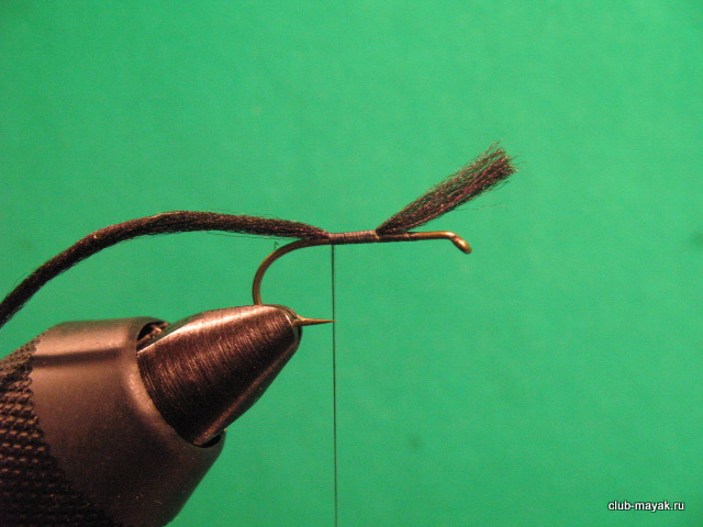

2. По ходу движения монтажной нити к загибу – фиксируем ровницу. Если у кого ее нет – возьмите ручку от подарочного пакета и распустите ее — получите целый пучок многоволоконных отрезков. Это то — что надо.

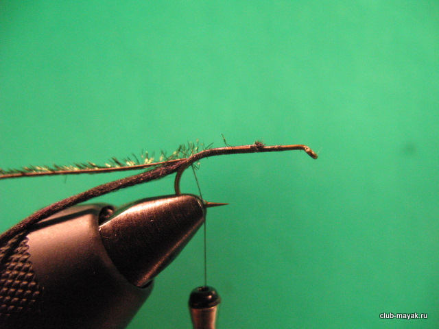

3. И опять же по ходу движения монтажки (все равно же – по пути…) крепим бородку глазкового пера павлина. Останавливаем процесс у самого загиба крючка, можно даже немного «наехать» на загиб.

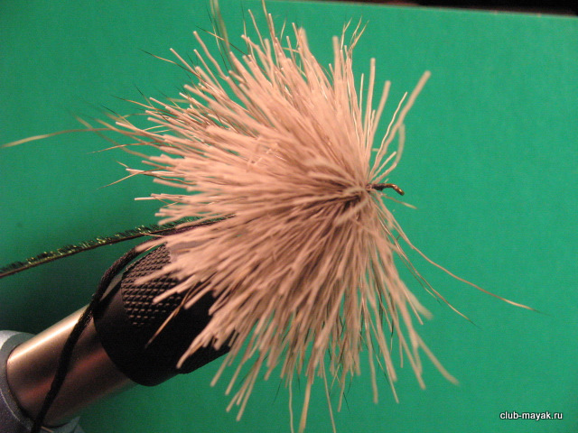

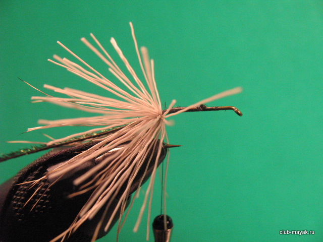

4. Берем пучок остей меха козы (лося и пр.) и крепим его у загиба по принципу «маддлер».

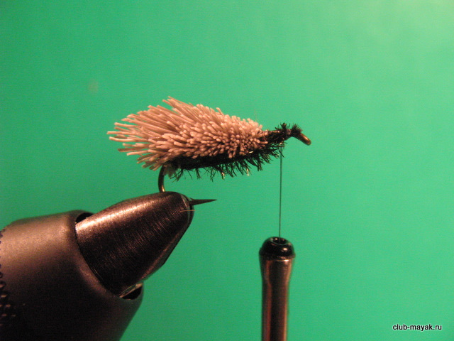

5. «Набиваем» цевье мехом до места, где по нашим расчетам должен начинаться торакс. Фиксируем мех, завершающий узел, отрезаем монтажную нить. Нить отрезаем потому – что на следующем этапе нам предстоит премуторнейшее занятие – стрижка, и в процессе придется крутить муху и так и сяк…

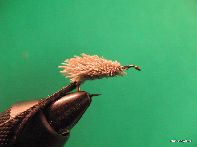

6. Готово. Отложили в сторону ножницы и валерьянку. Как видно (а может и не видно) из фото – итогом стрижки должен быть силуэт, напоминающий форму крыла ручейника – т.е. – как минимум быть треугольным и сбоку и сверху и снизу.

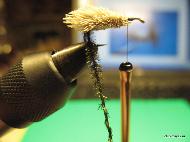

7. На этом этапе наматываем на ровницу нашу прелестную бородку пера павлина таким образом, что бы ровница стала напоминать синель.
8. Приматываем нашу «синель» у начала крыла, получив, таким образом, и нижнюю часть тела и ножки. Лишнее отрезаем. Лишнее — это не монтажная нить.

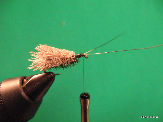

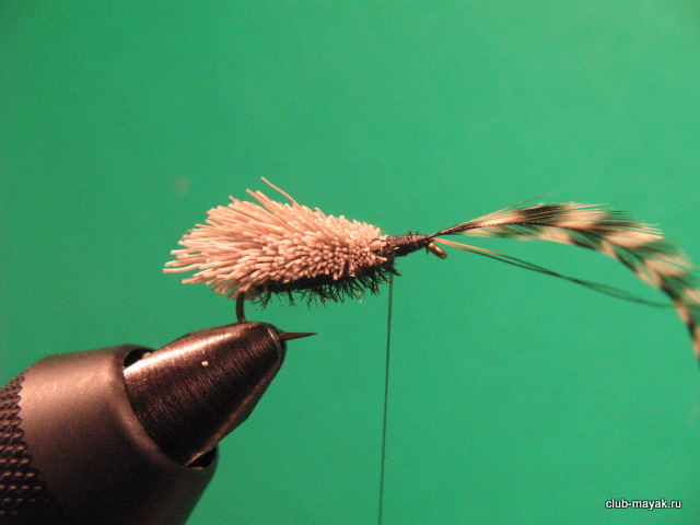

9. Прикрепляем две ости меха для имитации усиков. Что это за мех – я не знаю, но точно знаю, что в этом году вся Россия носит его на воротниках и капюшонах пуховиков.

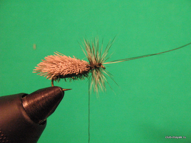

10. Закрепляем перо петуха. Обратите внимание – закрепляем его таким образом – чтобы вращение пера происходило ОТ колечка к крылу. Соответственно там и оставляем монтажную нить.
11. Наматываем ершик, фиксируем перо, завершающий узел, отрезаем нить. Капля лака.

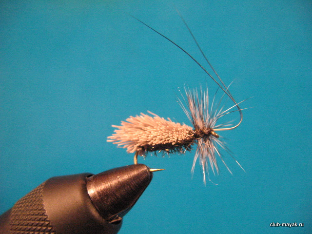

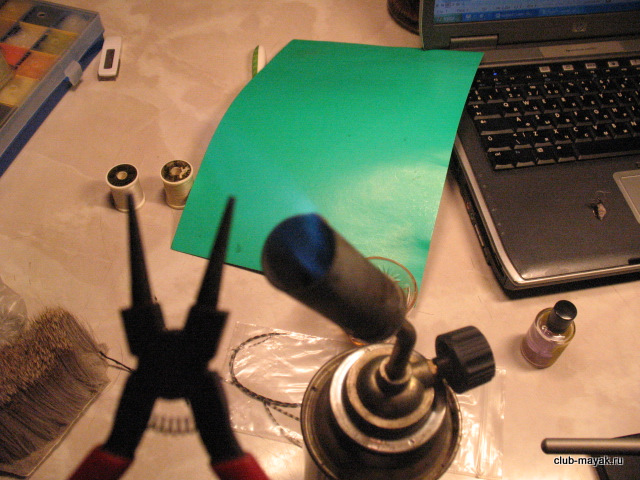

12. Не удивляйтесь, это фото здесь не случайно. Это инструментарий для загибания усов мухам. Суть метода такова – нагреваем круглогубцы, но не очень сильно — иначе просто пережжете мех. Это придется подобрать экспериментальным путем. Только не нужно это делать прямо на своем пуховике – лучше отстригите немного для начала. После того как круглогубцы нагреты – пальцами левой руки хватайте муху за оба уса – и перегнув их через горячий инструмент (а он, понятно, в правой руке) подержите немного. Если усы сразу не отвалились – небрежным жестом скиньте со стола валерьянку и насладитесь полученной красотой.
13. Мушка готова.
