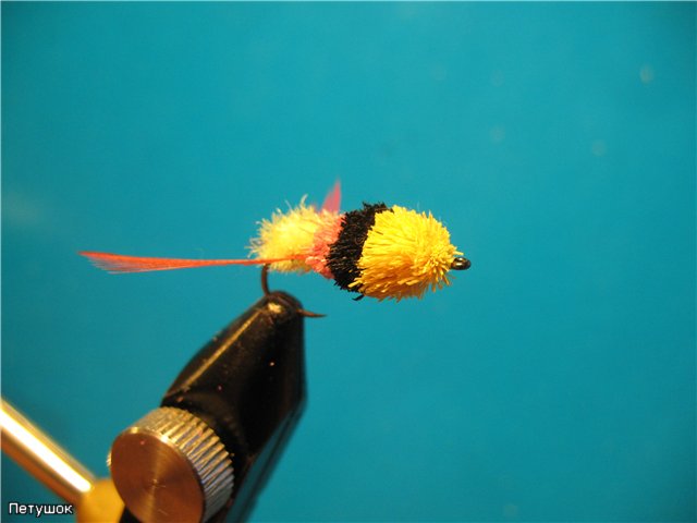

Петушок
МОКРЫЕ МУШКИ
Автор: «Кладовщик»

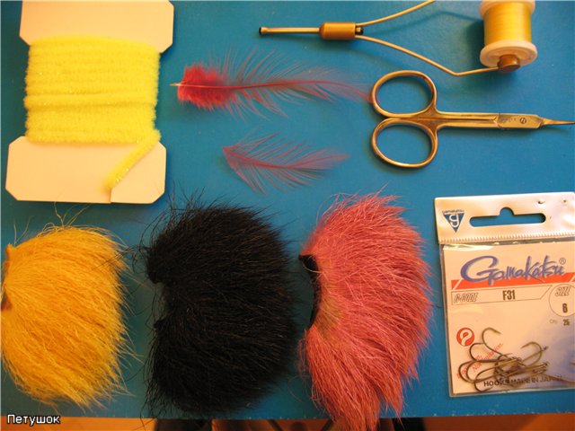

Крючок: Gamakatsu F31 #6
Монтажная нить: Power Silk 10/0 Yellow
Крылья: красные перья петуха
Тело:
1. Синель — Chinelle, medium, fl. yellow
2. Мех козы крашеный
Данная муха в общих чертах была «срисована» у наших коллег с реки Енисей. Автор мухи (Кладовщик) утверждает, что аналогичное произведение как минимум пару лет назад пользовалось весьма неплохим спросом у Енисейского хариуса, и я охотно этому верю. Название мухи, вероятно, дано ей за довольно веселенький разноцветный вид. Второй целью при вязании данной мухи было – наконец-то проверить в работе собственноручно покрашенный мех дикой козы. Результатами я остался очень доволен, хотя, признаться, по началу настроен был скептически. Качество меха в изделии неплохо видно на фото. Хочу предупредить нахлыстовиков – это муха обкатана спиннингистами, а как ее применять в нахлысте — я просто не знаю. Думаю, что из-за таких крыльев ее будет очень сильно крутить, но это Вам решать. Высказывайтесь, если есть что сказать.
Материалы:
Петушок
Итак – поехали:
Петушок

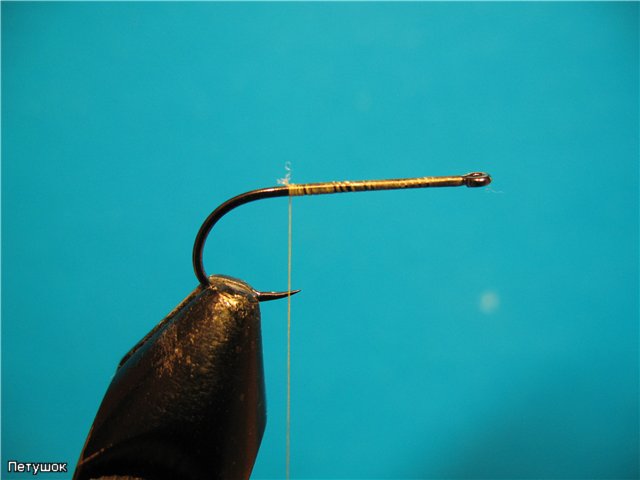

1. Закрепляем крючок в тисках и наматываем на цевье монтажную нить. Без раздумий гоним ее к загибу крючка.

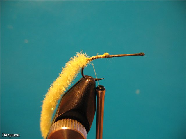

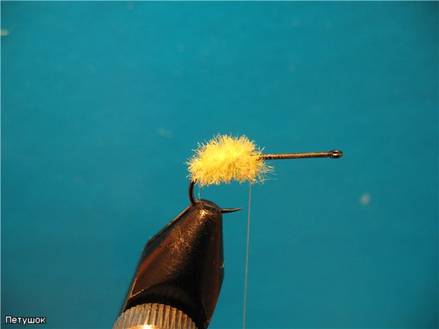

2. Предварительно «зачистив» кончик синели – крепим ее к цевью и угоняем монтажку к месту ее предполагаемого завершения после намотки по цевью.
Петушок
3. Намотав несколько оборотов, крепим синель монтажкой, лишнее отрезаем. Вот тут, друзья мои, я хотел бы отметить, что чутье подсказывает мне, что длина «синельного» тела будет определяться Вашими предпочтениями или интуицией, в этом моменте догм – нет. Потому что из всех известных мне организмов, что-либо конкретное мне в голову не приходит, вывод: приманка – провокационная.

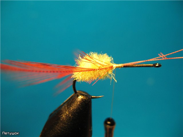

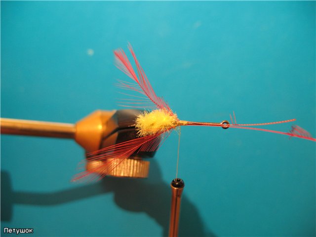

4. Крепим к цевью два пера, с таким расчетом, что бы они смотрели в стороны от цевья. Если перья сами по себе прямые – не вопрос – прижмите их посильнее к синельной попке — и они «разойдутся» в стороны, как в море корабли.
Петушок
5. Вид сверху. Для наглядности.

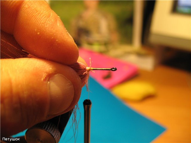

6. Накладываем на цевье пучок лилового (или че это за цвет то?..) меха и аккуратно, без фанатизма, двумя накидными петлями крепим его к цевью. Проворачиваем пучок на цевье ориентируя его вниз. И после этого уже делаем еще пару оборотов нитью но уже потуже.
Петушок

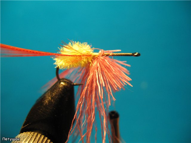

7. Таким же образом закрепляем над первым следующий пучок того же цвета, и ориентируем его в верхней части цевья. Вот теперь объясню для чего не нужно было сильно затягивать мех. Во – первых на первых витках его можно было просто перерезать нитью. Во вторых – когда оба пучка закреплены на цевье – мы аккуратно, но настойчиво – сдвигаем их пальцами (есть и специальные приспособления, кстати, для этого) в сторону загиба крючка. Это необходимо для придания плотности телу, что можно будет увидеть только после подстрижки. Сдвинув пучки – делаем несколько тугих витков на цевье для их фиксации.
Петушок

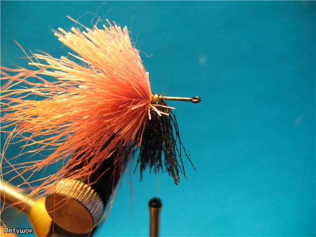

8. Таким же образом поступаем с черным мехом.
Петушок

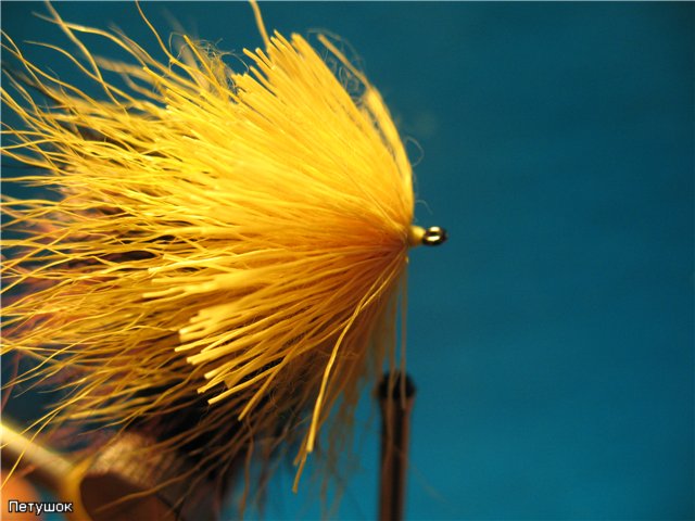

9. И с желтым тоже. В итоге получаем вот такой кошмар. Вот тут следует отметить, что способ крепления меха описанный в данной пошаговке – не единственный. Вообще то такой способ применяется для создания цветных полос в нижней или верхней части, разумеется – этот способ сложнее чем обычный, при котором мех, после того как он прихвачен к цевью двумя оборотами – просто отпускается и при очередных витках монтажки – сам равномерно распределяется вокруг цевья. В общем – если есть вопросы по работе с мехом – обращайтесь и я подготовлю пошаговку с иллюстрациями на эту тему. Отвлеклись… Ах, да! – завершающий узел, друзья… куда ж без него.
Петушок
10. Путем несложных, но немного муторных действий с ножницами (или бритвочкой) – из этого мохнатого «кошмара» получаем довольно симпатичное тело нашего изделия.
Пара слов напоследок — этот «Петушок» Вас на рыбалке не подведет, это факт. Разве что только на утреннюю зорьку не разбудит. Успехов!
