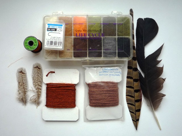

Монтажная нить: Uni 8/0 Brown
Подгрузка : Раскатанная свинцовая проволока 0,5
Хвостик: Бородки хвостового пера куропатки.
Бородки хвостового пера куропатки.: Антроновая пряжа «Sparkle Yarn» скрученная в жгут, цвета Brown, Rust.
Зачатки крыльев: Сегменты махового пера черного цвета.
Торакс: Антроновая пряжа «Sparkle Yarn»
Ножки: Бородки хвостового пера куропатки.
Головка: Бородки хвостового пера фазана, скрученные в жгутик с пропиткой эластичным клеем.
Шаг 1. Подготовим материалы для мушки.

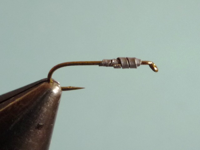

Шаг 2. Из плоской свинцовой проволоки от середины цевья намотаем на крючок подгрузку, так чтобы до колечка оставался 1мм

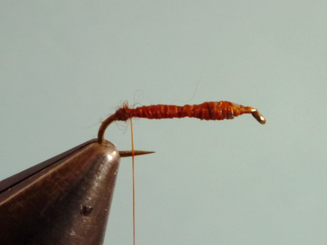

Шаг 3. Монтажной нитью слегка закроем подгрузку, затем в сторону загиба крючка сформируем более тонкое утолщение для тела. Талия мушки должна находиться на середине цевья.
Шаг 4. Нанесем на нить совсем немного даббинга и сформируем у загиба небольшой шарик.

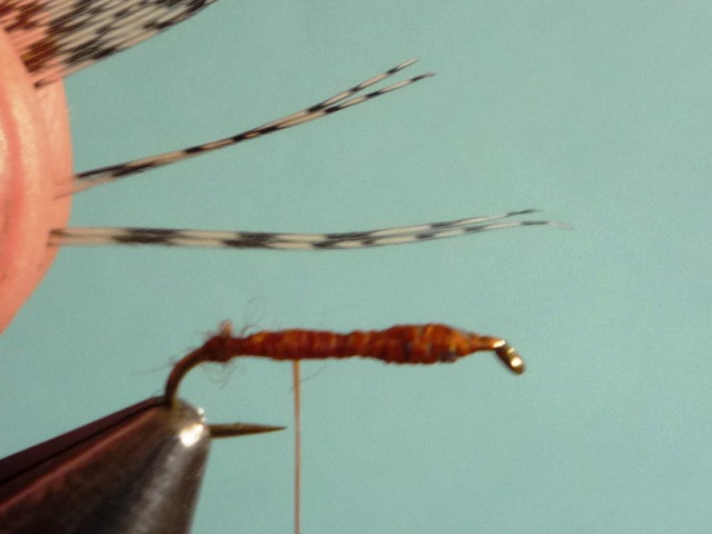

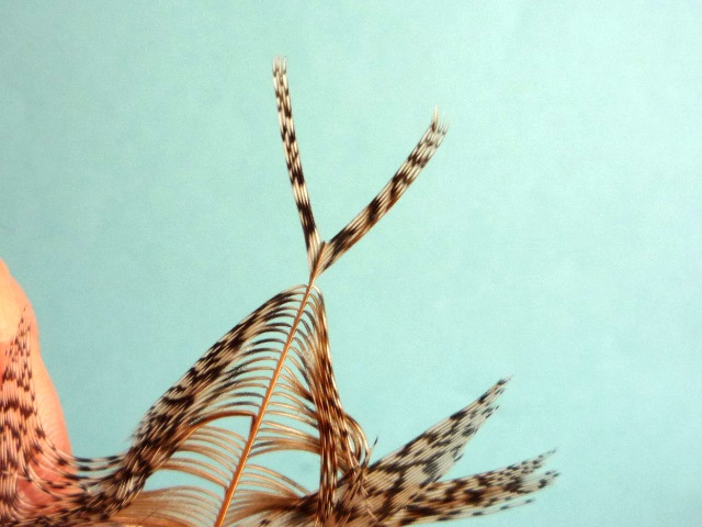

Шаг 5. Выведем нить на середину утолщения. Возьмем хвостовое перо куропатки и выберем две пары пятнистых бородок для хвостика.
Шаг 6. Расположим бородки по обеим сторонам мушки и выставим длину хвостика, она равна длине цевья. Закрепим бородки двигаясь вплотную к шарику из даббинга, бородки прижмутся и хвостик разойдется по форме V. Уведем нить на середину мушки.

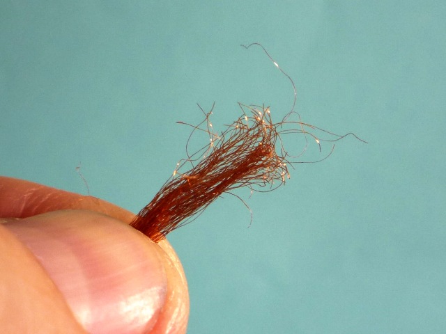

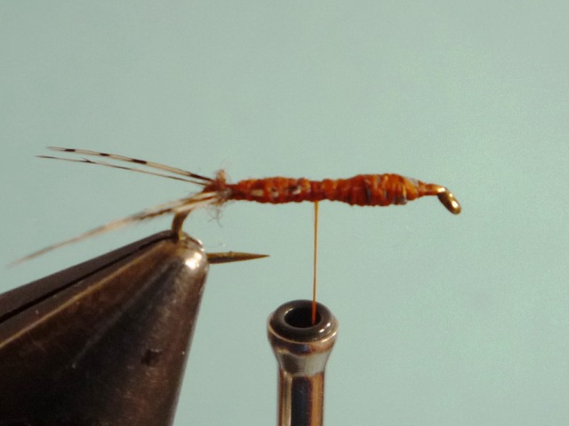

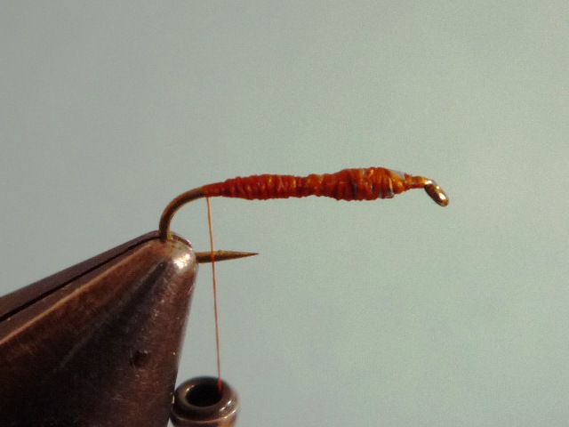

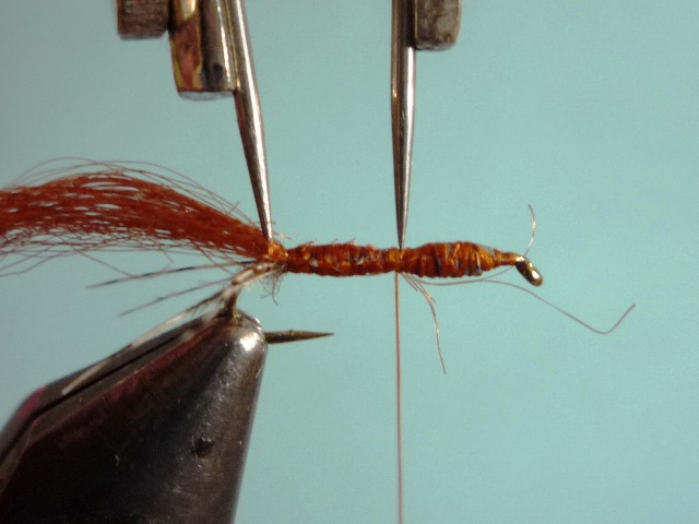

Шаг 7. От пряжи «Sparkle Yarn» отрежем 7см. Расплетем ее на пряди /у меня 3-х прядная/ и возьмем 1,5 пряди, т.е половину толщины. Плотно зажмем хвостик около 1см пряжи и действуя ногтями делаем тримминг, чтобы хвостик стал тонким и конусным.
Шаг 8. Прихватим нитью у талии пряжу за кончик и двигаемся редкими витками нити к хвостику. Одновременно подвытягиваем пряжу из под витков нити, чтобы получался тонкий конический кончик. Делаем закрепляющий виток нити у хвостика и уводим ее на середину мушки.

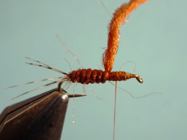

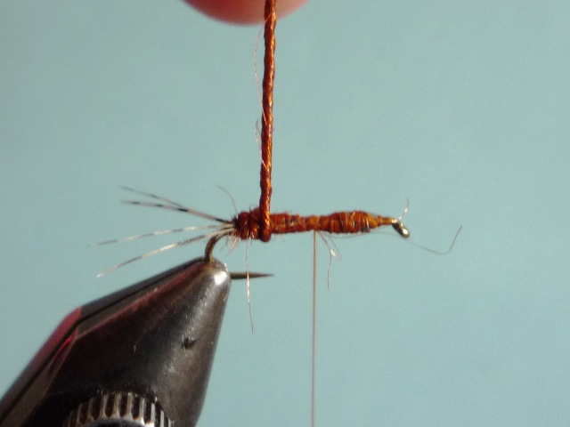

Шаг 9. Скрутим пряжу в тугой жгутик и плотными витками наматываем тело.
Шаг 10. Зафиксируем пряжу тремя тугими витками нити и уведем ее на середину торакса.

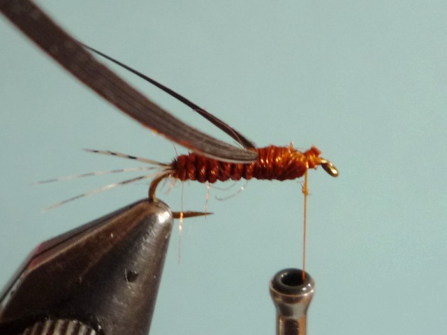

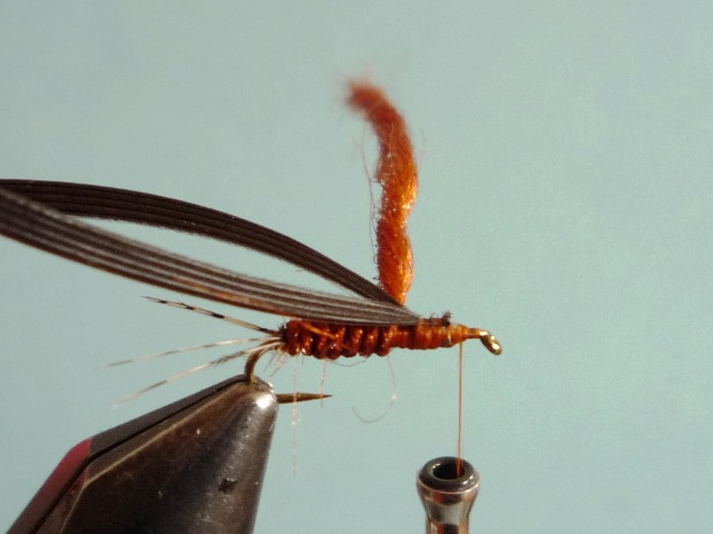

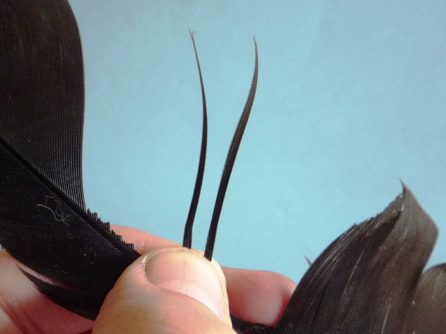

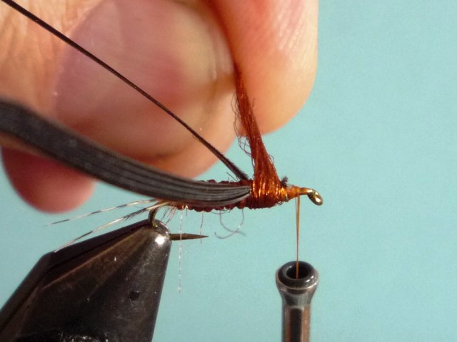

Шаг 11. От черного махового пера /вороны/ вырежем два сегмента для зачатков крыльев. Сегмент=4 бородки пера.
Шаг 12. Закрепим сегменты на верхней части торакса по форме V и уведем нить к колечку крючка.

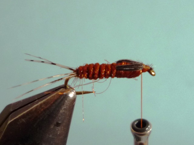

Шаг 13. Остаток пряжи уже раскрутился как нам надо, дальше работаем плоской пряжей. Наматывая пряжу прижимаем сегменты перьев по бокам мушки и закрываем торакс.
Шаг 14. Тремя тугими витками нити закрепляем пряжу возле торакса и обрезаем лишнее.
Шаг 15. Укладываем сегменты пера на торакс мушки по обеим сторонам и закрепим их монтажной нитью. Обрежем лишнее, пройдем нитью до колечка и вернемся к тораксу, формируя площадку для ножек и головки. Остановим нить в 1мм от колечка крючка.

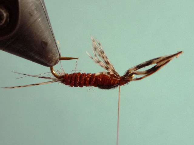

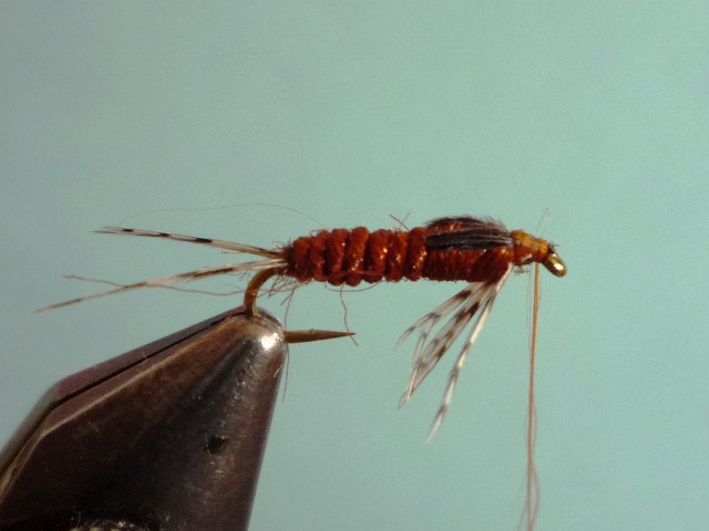

Шаг 16. Выберем сегменты, по 4 бородки, из хвостового пера куропатки для ножек.
Шаг 17. Двумя нетугими оборотами нити закрепим бородки, выставим нужную длину ножек, она = 1,5 грудки. Красиво распределим ножки веером и туго затянем нить.
Шаг 18. Пройдем нитью до колечка, отрежем лишнее.

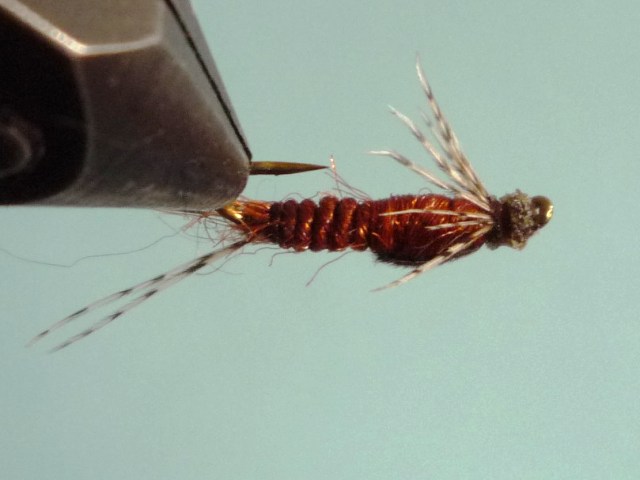

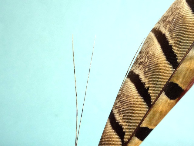

Шаг 19. Из хвостового пера охотничьего фазана выберем две бородки для головки мушки.

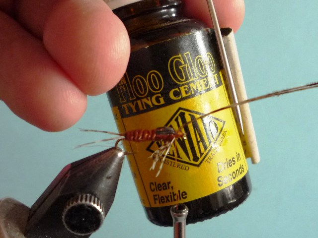

Шаг 20. Закрепим бородки пера фазана нитью, начииная от колечка крючка и промотаем на величину головки, т.е. 1мм от колечка. Пропитаем бородки эластичным клеем Floo Gloo, скрутим их в жгутик.

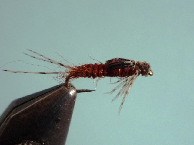

Шаг 21. Жгутик наматываем укладывая витки друг на друга, чтобы создать объемную головку. Закончим головку в р-не шеи, закрепим монтажной нитью, отрежем лишнее.

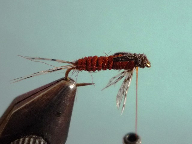

Шаг 22. Липучкой немного распушим тело.

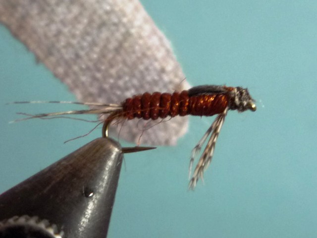

Шаг 23. Вид снизу.
Шаг 24. Мушка готова.
