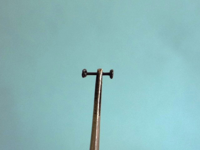

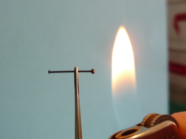

Шаг 1. Отрежем 10мм. кусочек лески 0,4 мм. от капроновой расчестки. Оплавим ее кончики на пламени зажигалки.
Шаг 2. Получим заготовку длиной 5мм.

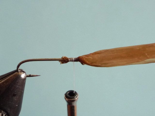

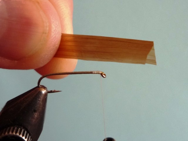

Шаг 3. Закрепим нить у колечка крючка. Сложим вдоль рафию и обрежем ее, чтобы получилась полоска 6мм
Шаг 4. Увлажним рафию, соберем ее кончик в пучок и закрепим нитью у самого колечка.

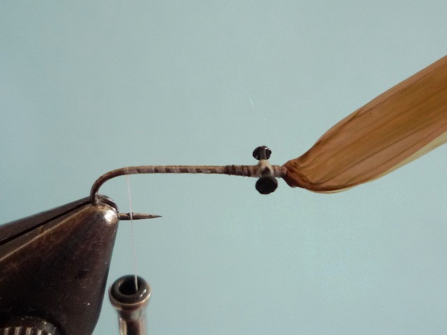

Шаг 5. Заготовку из лески немного сплющим по середине и закрепим на цевье, отступив от колечка крючка 1мм. Уведем монтажную нить к бородке.

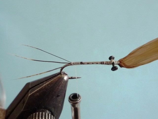

Шаг 6. Выберем три темных волоска из меха барсука для хвостика. Длина хвостика равна длине цевья или чуть больше. Разведем хвостик укладывая нить восьмерками, закрепим его и обрежем лишнее в ра-не жала крючка.

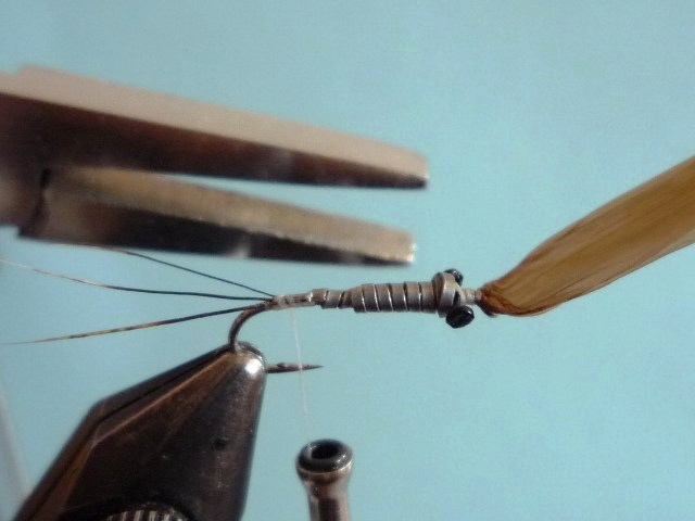

Шаг 7. Нанесем на цевье суперклей и намотаем подгрузку из плоской свинцовой проволоки 0,5. Двигаемся от жала крючка до глазок, возле глазок делаем пару оборотов свинцом и идем обратно укладывая подгрузку вторым слоем, не доходим два витка до начала подгрузки.
Шаг 8. Плоскогубцами с губками без насечек немного сплющим подгрузку.

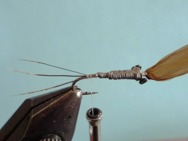

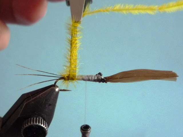

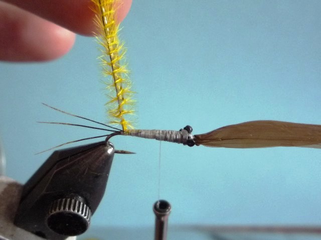

Шаг 9. Отрежем полоску Flexi-Body шириной 1,5мм, срежем у нее кончик под 45гр. и закрепим ее в точке крепления хвостика. Можно черным фломастером подкрасить край пленки для более отчетливой сегментации. В той же точке закрепим бородку пера страуса, удалив ворсинки с одной стороны пера.

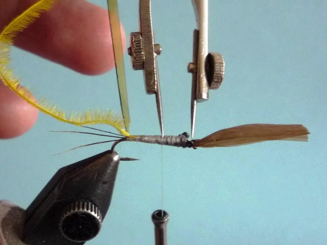

Шаг 10. Периодически раскручивая монтажную нить формируем конусную подложку тела сглаживая все неровности. Оставим нить висеть посередине мушки. Пропорции контролируем циркулем.

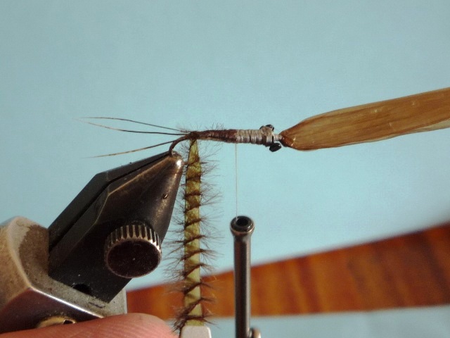

Шаг 11. Слегка натянем Flexi-Body и обмотаем вокруг нее бородку пера страуса. /Первые витки бородкой страуса можно сделать с большим шагом, т.к. у настоящей нимфы два первых сегмента тела не покрыты жабрами/. Кончики пера и пленки захватим перодержателем.

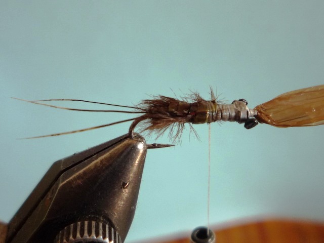

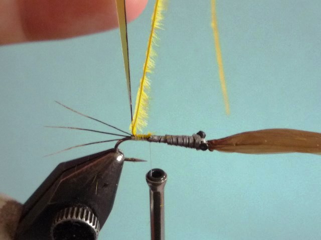

Шаг 12. То же в коричневых тонах.
Шаг 13. С легким натяжением наматываем конусное ворсистое тело с небольшим перехлестом витков.
Шаг 14. Закрепим Flexi-Body посередине мушки и отрежем лишнее.

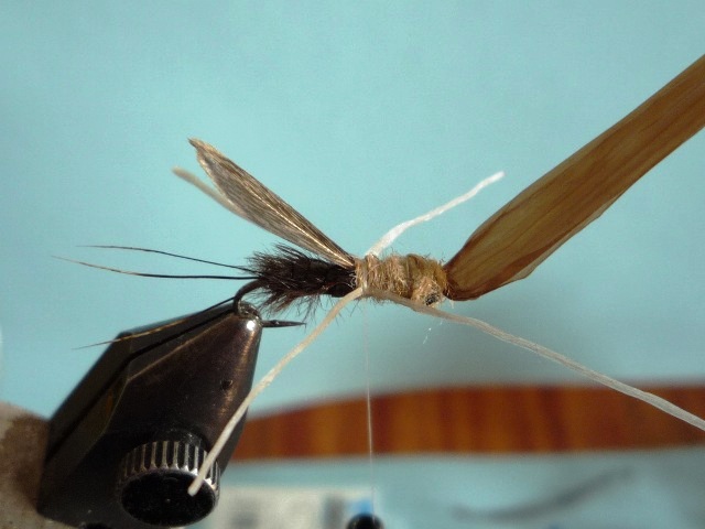

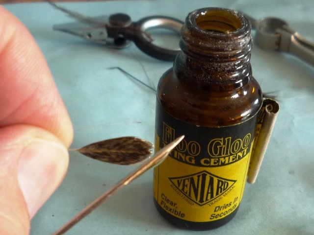

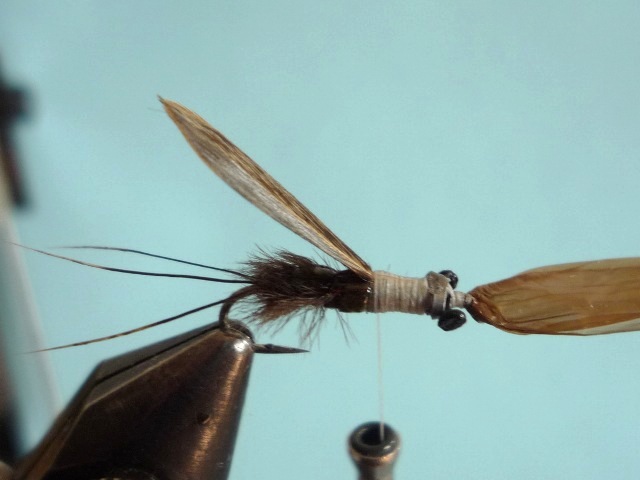

Шаг 15. Выберем для зачатков крыльев широкое темное покровное перо куропатки или др. подходящее. Покроем перо эластичным клеем и протянем между пальцев. Сильно тянуть не нужно, заготовка должна получиться широкой.
Шаг 16. Закрепим подготовленное перо посередине мушки

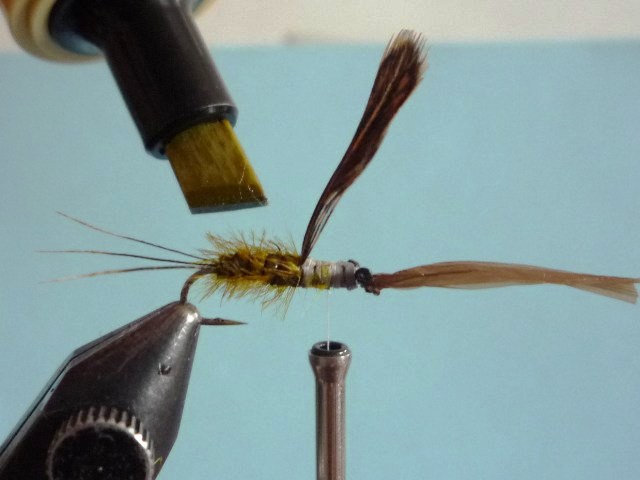

Шаг 17. При необходимости можно окрасить водостойким фломастером ворсинки пера страуса.

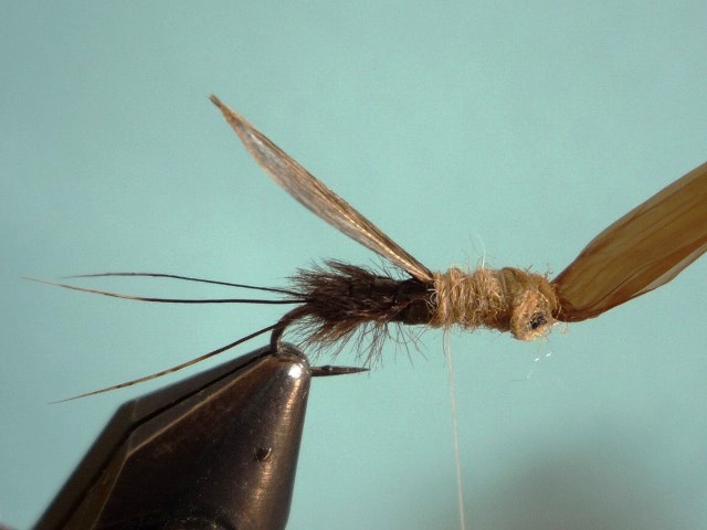

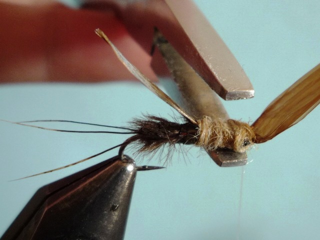

Шаг 18. Даббинговой нитью сформируем торакс мушки. Дойдя до глазиков пропитаем даб.нить эластичным лаком и плотно скручивая в жгутик сформируем широкую головку, укладывая нить восьмерками вокруг глазиков.
Шаг 19. Плоскогубцами сделаем головку более плоской и широкой.
Шаг 20. Уведем нить широкими витками в середину мушки, выделяя при этом места где будут крепиться ножки.

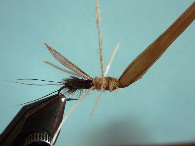

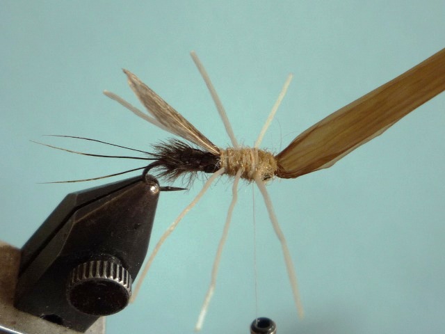

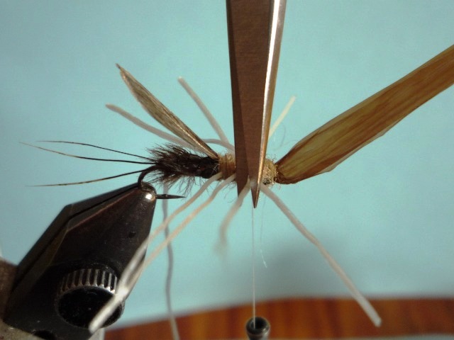

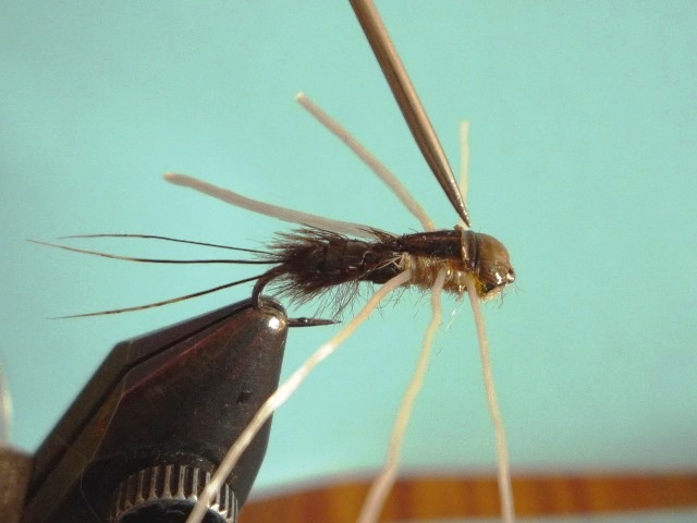

Шаг 21. Закрепим две резинки для ножек по обеим сторонам мушки, /задняя пара ножек должна быть наклонена к хвостику/ закрепим их двумя тугими оборотами нити. Лишние кончики не отрезаем, из них образуем вторую пару ножек.
Шаг 22. Одним широким витком уведем нить в место закрепления второй пары ножек и повторим действия. Нанесем на нить немного даббинга и добъемся нужного наклона второй пары ножек. Затем двигаемся даб. нитью к головке формируя широкую грудку нимфы.

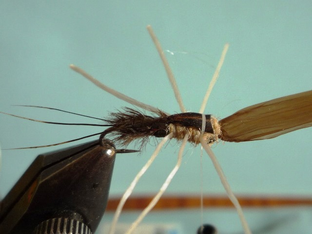

Шаг 23. В районе шеи за глазиками парой оборотов крепим последнюю пару ножек, лишнее отрежем
Шаг 24. Закрываем даббингом. Передние ножки располагаются прямо или с небольшим наклоном к головке.

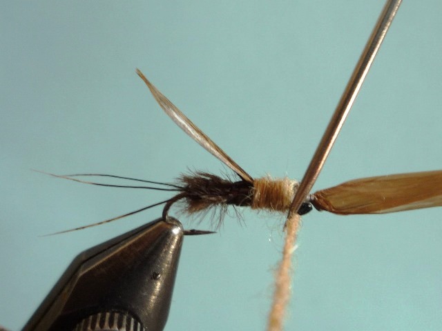

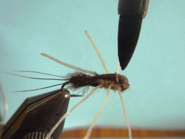

Шаг 25. Двумя оборотами нити, сразу за передними лапками закрепим зачатки крыльев и обрежем лишнее. Нить укладываем с хорошим натяжением в одной точке, формируя узкое горло нимфы. Если передние лапки излишне наклонены вперед, их можно скорректировать подперев витками нити при формировании горла.

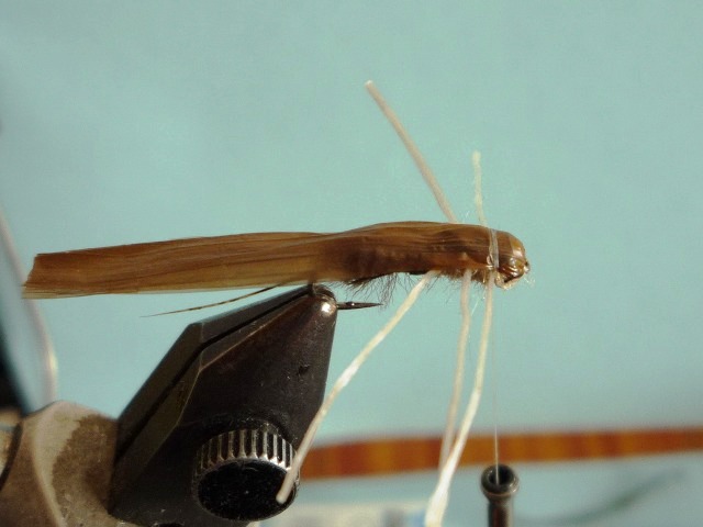

Шаг 26. Увлажним рафию и разглаживая пальцами уложим ее на головку. Сделаем 1-2 оборота нитью в той же точке и закончим финишным узлом.
Шаг 27. Лишнюю рафию отрежем. Темно-коричневым фломастером подкрасим рафию и нить в верхней части мушки.

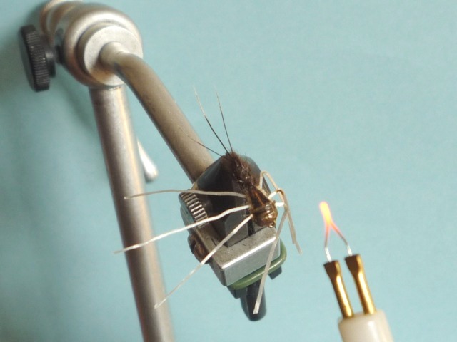

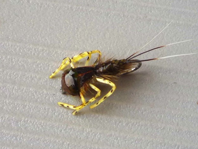

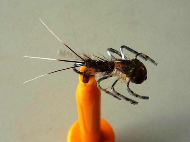

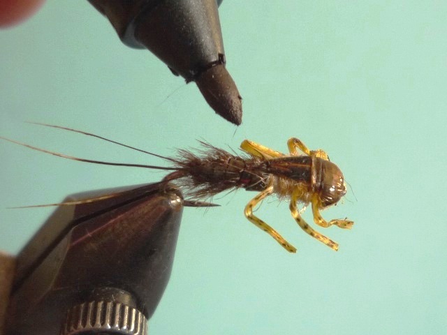

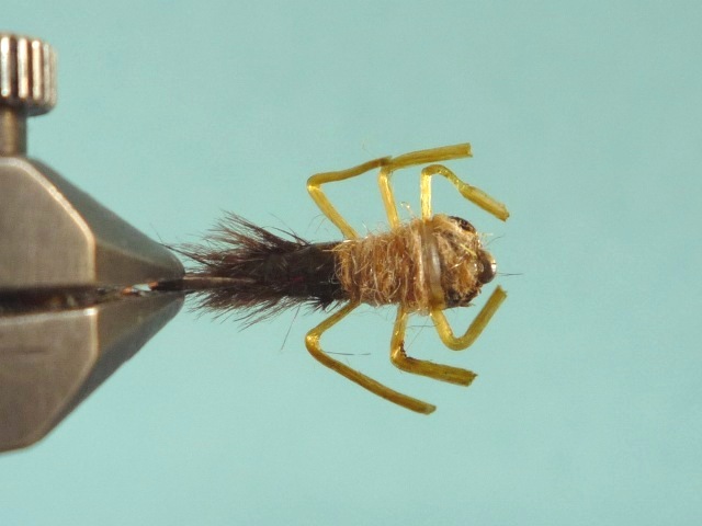

Шаг 29. Выжигателем придадим изгиб лапкам. Передние лапки нимфы имеют более сильный изгиб к головке, это можно учесть в своей мушке.
Шаг 30. Можно подкрасить лапки в палево-желтый, или сероватый цвет и нанести точки черным фломастером. Если у мушки светлый хвостик, точки на нем будут к месту.
Шаг 31. Нимфа в серо-коричневых тонах.
Шаг 32. Смотрим чтобы получились: грудка, которая расширяется к голове, узкое горло и выделенная головка. Если лапки кажутся толстоватыми расщепите резинку Uni или поэкспериментируйте с другими брэндами.
