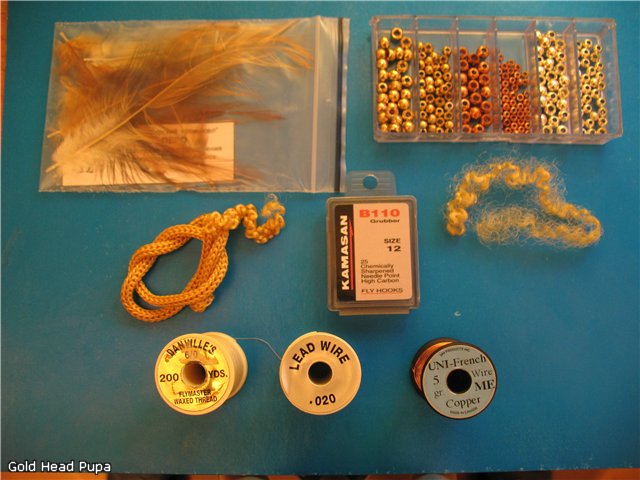

Крючок: Kamasan B110 #12
Монтажная нить: Denville`s 6/0 Flymaster Waxed Thread
Головка: Золотистая металлическая круглая
Утяжеление: свинцовая проволока
Ребра: Проволока UNI French Wire ME Copper
Тело: пучок волокон из руки от подарочного пакета
Крыло: Бородки коричневого петушиного пера
Описание мухи взято с сайта Романа Мозера — «Пожалуй, одна из самых уловистых мушек с золотой головкой для ловли хариуса и форели. Этот образец имитирует как куколок Midge, так и Sedge. Один из лучших образцов осенних и зимних нимф.»
Материалы:

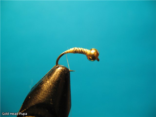

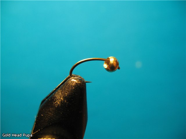

1. Зажимаем крючок в тисках, предварительно надев на него головку так что бы широкое отверстие смотрело в сторону загиба крючка.
Gold Head Pupa
2. Наматываем на цевье чуть больше ? длины цевья свинцовую проволоку и сдвигаем ее в сторону головки. Свинец можно закрепить каплей клея. Наматываем монтажную нить, заодно выровняв «ступеньку» между цевьем и свинцовой проволокой.
Gold Head Pupa

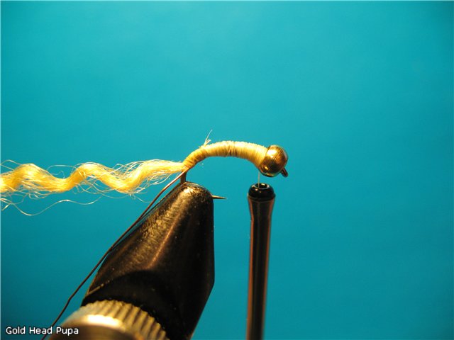

3. Крепим сначала золотистую проволоку (снизу цевья) и сверху — пучок волокон, проматывая их монтажкой почти до середины загиба крючка.
Gold Head Pupa

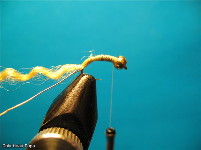

4. Проматывая монтажную нить по направлению к головке – придаем телу соответствующую форму и оставляем нить у головки.
Gold Head Pupa

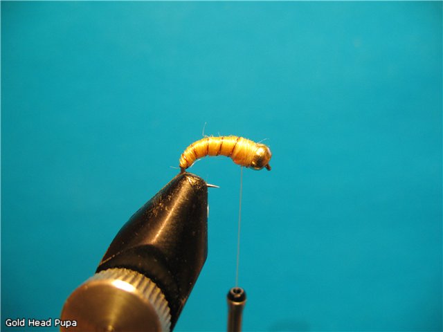

5. Проматываем по заготовке — сначала волокна, крепим их несколькими оборотами монтажки; затем – проволокой которую также закрепляем монтажной нитью. Лишнее отрезаем.
Gold Head Pupa

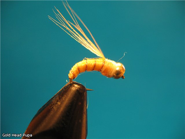

6. Отщипываем от пера курицы или петуха несколько бородок, желательно не очень кривых – и фиксируем их на мушке с такими же пропорциями, как указано на фото. Лишнее отрезаем. Укрепляем монтажный узел лаком. Мушка готова.
