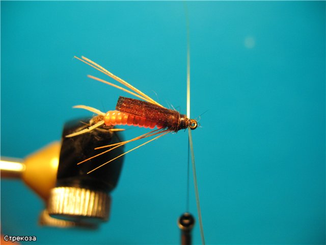

Стрекоза
НИМФЫ
Крючок: Mustad C53S (TMC 200R)
Монтажная нить: UNI-Nylon 70 den. White
Подгрузка: свинцовая проволока Roman Moser 0,30мм.
Хвостик: Два гусиных биота с перьев левого и правого крыла
Ребра: Jelly Pope Hot Orange Small от Spirit River (Vinyl Rib)
Торакс: Коричневый даббинг
Ножки: Очищенные от бородок ости шести куриных перьев
Зачатки крыльев: Пленка Scud Back от Wapsi
Глазки: Леска 0,35мм + 2 бисеринки.

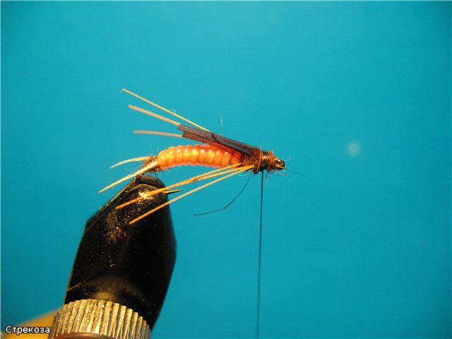

Наверное, эта муха имитирует поденку. Просто в недрах Интернета я откопал голую фотографию (даже без названия) этой мухи и решил сочинить пошаговку. Так что прошу вязальщика (т.е. — меня) абструкции шибко не подвергать, хотя любая критика приветствуется, конечно. Скажу сразу – при сочинении пошаговки главным критерием было не соответствие мухи реально живущим козявкам, т.е. – реалистичность – а алгоритм ее изготовления. Так что цвет материалов в расчет особо не брался, но и от оригинала на фотографии сильного отличия нет.
Вообще, применительно к этой мухе следует сказать, что при ее вязании каждый лишний виток может привести к нарушению пропорций изделия. По этому — точно высчитывайте количество материала и не делайте лишних витков монтажкой «для прочности», ибо эта муха грубого отношения не простит и не потерпит. В данном случае – процесс вязания должен быть максимально деликатным.

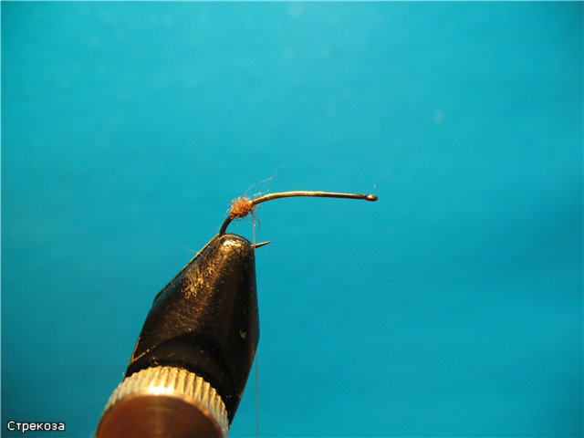

1. Крепим монтажную нить на цевье и проматываем ее к загибу крючка. Практически на самом загибе готовим даббинговую нить и формируем что то вроде «попки» мухи. Наматывать нужно плотно. На следующем шаге эта «попка» поможет нам укрепить биоты с нужным «развалом», т.е. «вилкообразно».

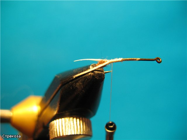

2. Наверное Вы обратили внимание на то, что на фото материалов – два фрагмента гусиных маховых пера (в правого крыла и с левого) – это как раз для того, что бы хвостик получился «правильным». Крепим биоты к цевью, сразу контролируя их «развал» после «попки». Лишнее просто отрываем или обрезаем.
strekoza

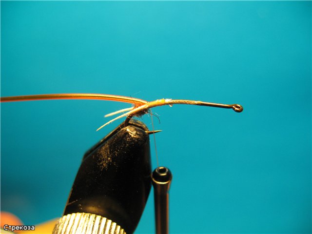

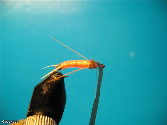

3. На данном этапе крепим к цевью винил. Вот тут что бы не шокировать особо внимательных (че — такой толстый винил?!) скажу – на этом фото прикручен не винил а «трубочка», просто при намотке (шаг №5) мне не понравилась ее сегментация, и — я ее заменил. На пятом шаге – уже винил.
strekoza

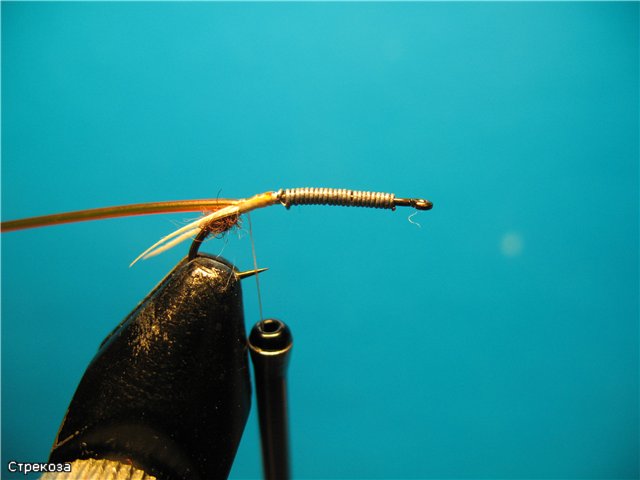

4. Наматываем на цевье утяжеление – свинцовую проволоку. Намотку следует начинать от места крепления винила и закончить, не доходя 2-3 мм до колечка. Это расстояние оставляется для примотки лески для глазок.Фиксируем проволоку монтажным лаком.
strekoza

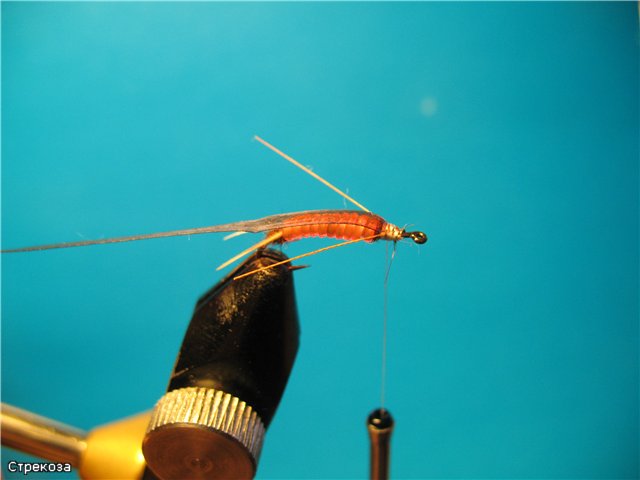

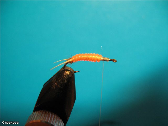

5. Наматываем на цевье винил, не доходя до колечка 4-5 мм. Закрепляем его монтажной нитью, лишнее отрезаем.
strekoza

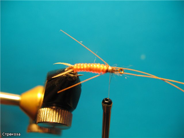

7. По бокам цевья крепим две ости куриных перьев, на фото они какие то оранжевые – но я уверяю – это обычные ости… И тут, друзья – очень важно! – ости в прикрученном состоянии должны быть в одной плоскости с цевьем, Не вверх и ни вниз.

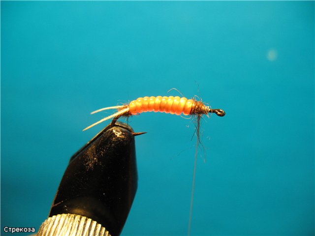

10. Повторяем шаги 6-9 еще два раза. Ножек то – три пары! Следите за тем, что бы ножки находились в одной плоскости – не веник же вяжем…
strekoza

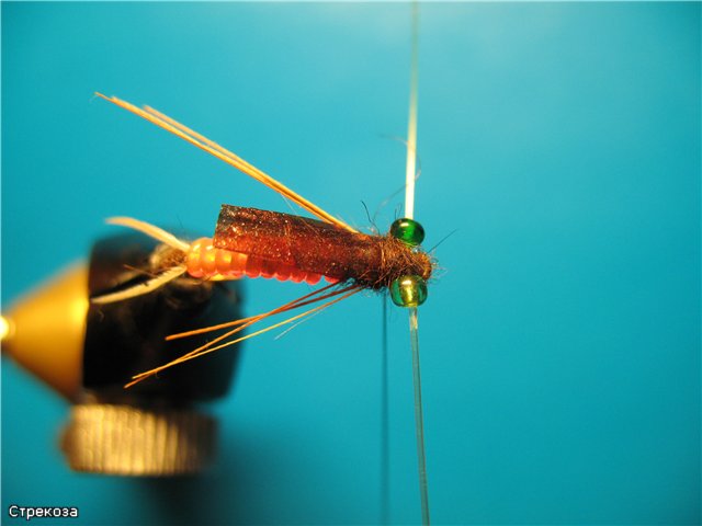

11. Крепим леску.
strekoza

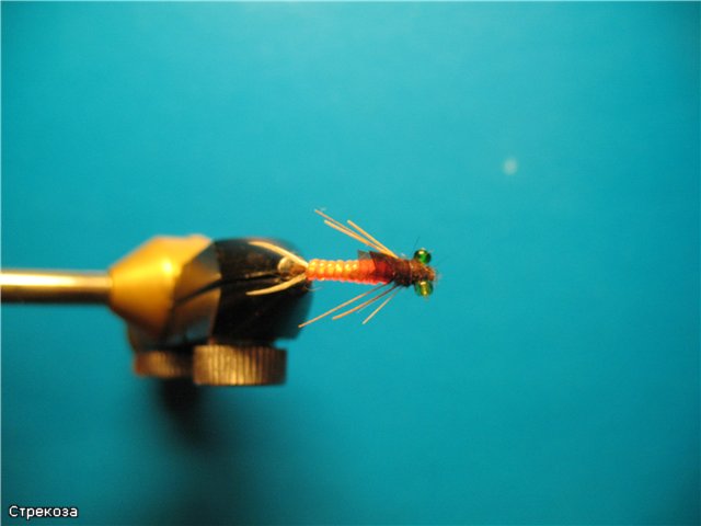

12. Если есть возможность – поворачиваем станок, так что бы одна леска торчала строго вверх – наносим каплю клея на леску в месте где будет глазик и опускаем по леске бисерину. 30сек. — и бисерина приклеилась, переворачиваем станок и дарим мухе второй глаз. Наносим на нить даббинг и формируем головку мухи. ЗА головкой делаем завершающий узел. На узел — монтажный лак.
strekoza

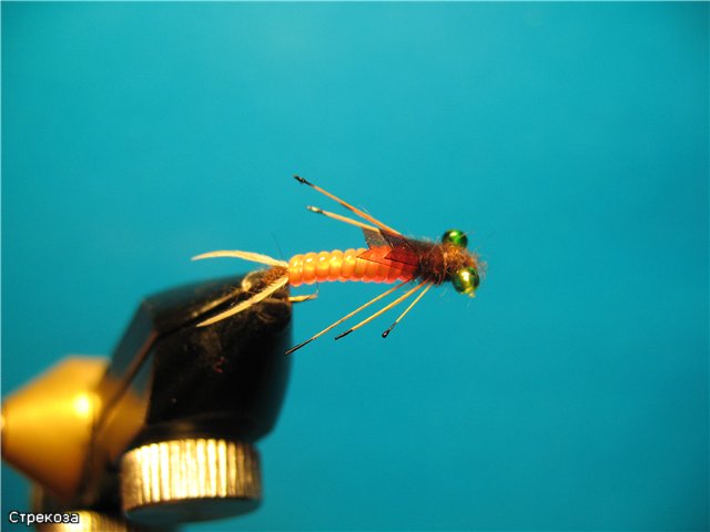

13. Отрезаем излишки лески, подрезаем ножки как на фото, крылья выстригаем по шаблону зубцов на кремлевских стенах.
strekoza
14. Кончики ножек красим перманентным фломастером и наносим на них по капельке монтажного лака. Муха готова.
