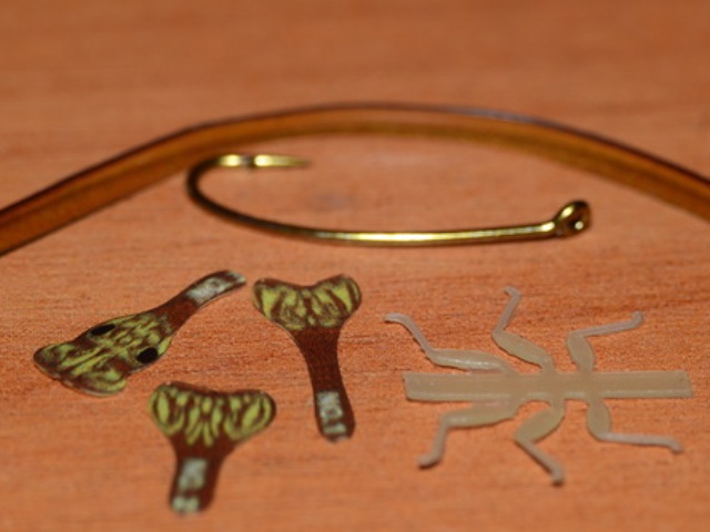

Шаг 1. Основой каменной мушки стали уже готовые заготовки ПВХ с фактурной печатью.
Шаг 2. Всё легко отделяется уже вырезано лазером. + беру лапки от J Son Sweden

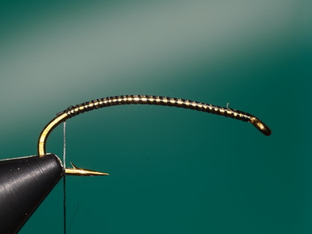

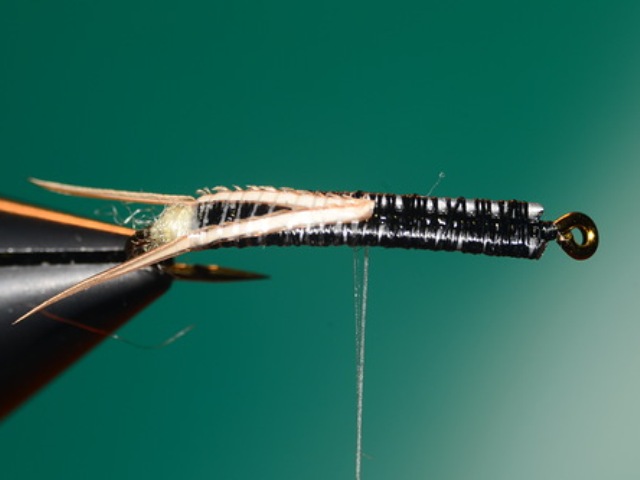

Шаг 3. Закрепляю Тимковский крючок №12 в тисках. Проматываю Монтажной нитью 8/0

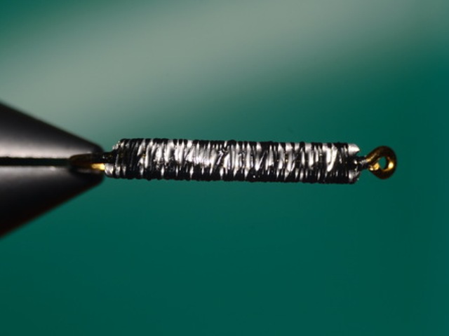

Шаг 4. Мне нужно получить плоское тело и при этом приличную массу. Для этого приматываю свинцовую проволоку с двух сторон по очереди, а чтоб в последствии мушка не прокручивалась вокруг крючка, проклеиваю супер клеем.
Шаг 5. Очередь за церками. Меняю нить на тонкую Uni Triko 17/0. По классике чтоб хвостики расходились чуть в стороны наматываю шарик из даббинга Антрон (Antron). Далее сами церки хвостики из биотов гуся. (Biot goose) С каждой стороны с натяжкой нити и последующей проклейкой лаком. Hard Cement

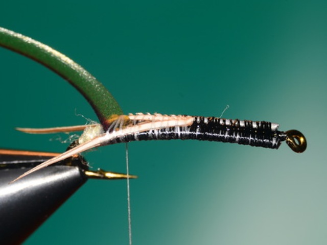

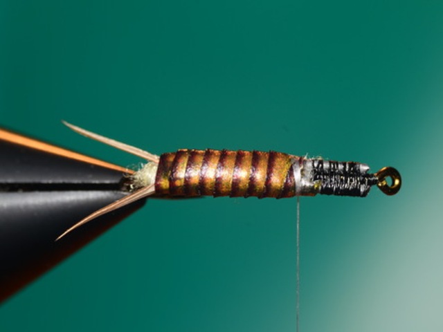

Шаг 6. Теперь закрепляю монтажной нитью тонированную полоску ПВХ.

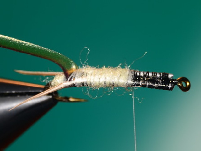

Шаг 7. Чтоб немного подчеркнуть фактуру пленки наматываю белую подложку из даббинга.
Шаг 8. Вот теперь начинает что-то вырисовываться. Наматываю с шагом плёнку, формируя тело.

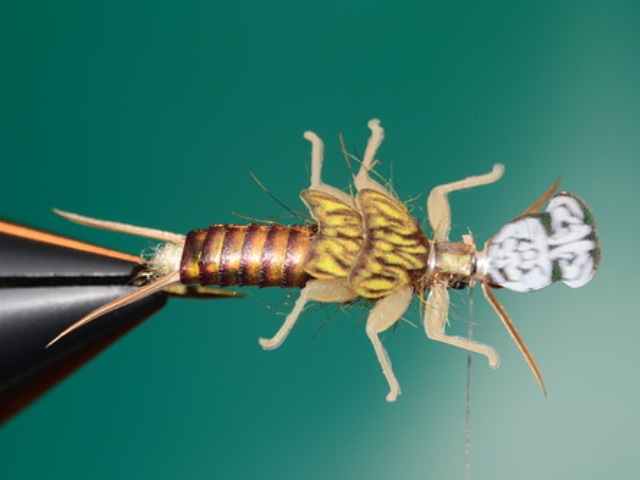

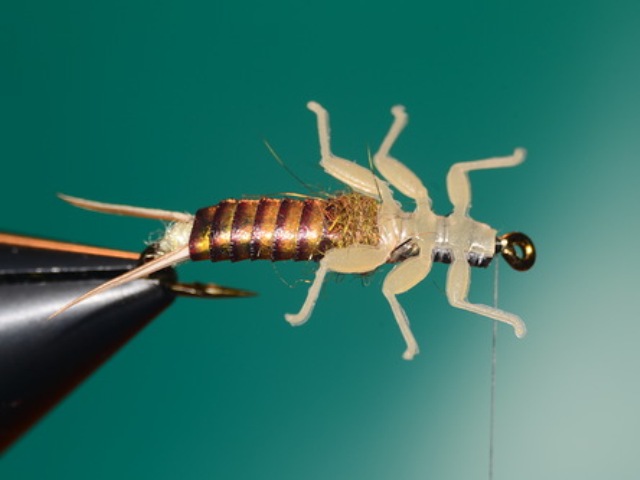

Шаг 9. Дополняют силуэт готовые лапки от Дяди J Son Sweden. Приматываю уже в обозначенных местах.

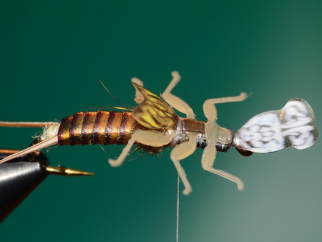

Шаг 10. Приматываю заготовку головки, которую в последствии буду перегибать на тело и зачатки крыльев.

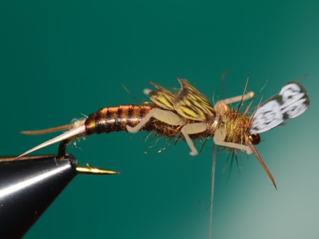

Шаг 11. Из даббинга белки (Squirrel Dub) формирую торакс в промежутках между лапками. Приматываю зачатки крыльев №2 и из биотов гуся усы по обоим сторонам головки с обязательной проклейкой в основании для крепости.
Шаг 12. Из даббинга белки формирую головку.
Шаг 13. Осталось только перегнуть головку в сторону загиба крючка и закрепить прозрачной монтажной нитью Uni Triko 17/0. Не забываем про финишный узел и закрепление лаком. Head Cement.

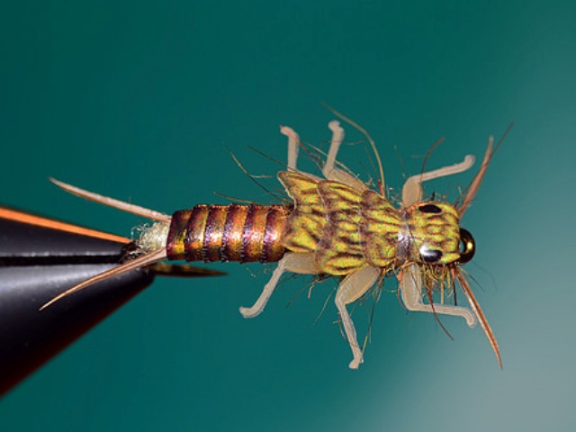

Шаг 14. Добавив немного художественных изысков водостойким маркером, получил готовую мушку.

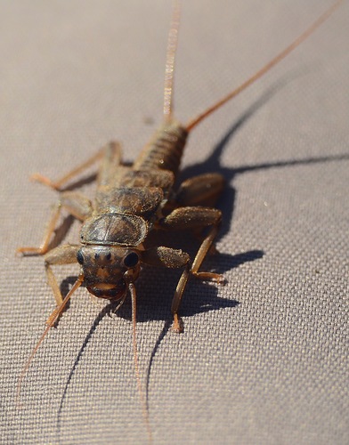

Шаг 15. А это прототип.
