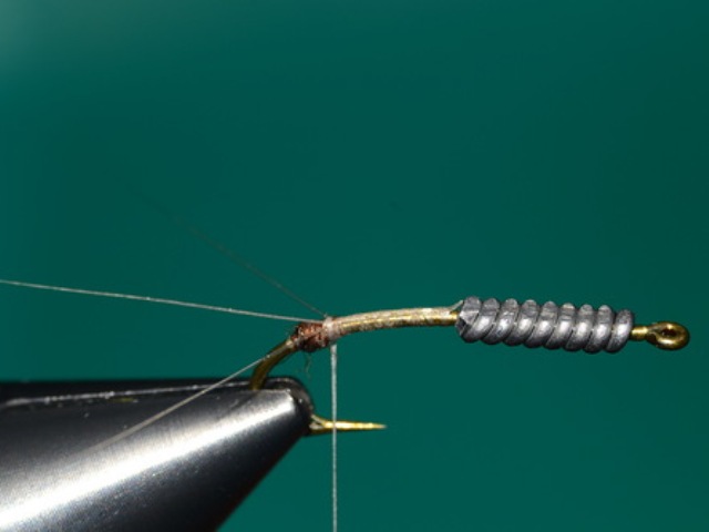

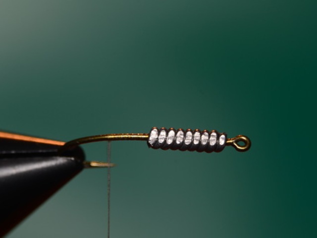

Шаг 1. Закрепив крючок №16 в тисках, проматываю цевьё прозрачной монтажной нитью 17/0 Uni Trico. Половину цевья обматываю свинцовой проволокой и расплющиваю пинцетом для получения плоского силуэта. Не забыв при этом проклеить супер клеем чтоб потом не вращалась готовая мушка вокруг цевья.
Шаг 2. Из даббинга формирую небольшое утолщение на цевье. Приматываю 3 хвостика May Fly Tails. Развожу монтажной нитью в разные стороны. Для этой цели удобно пользоваться маленькой иголочкой. Отгибаю хвостик и оборот нитью крест на крест.

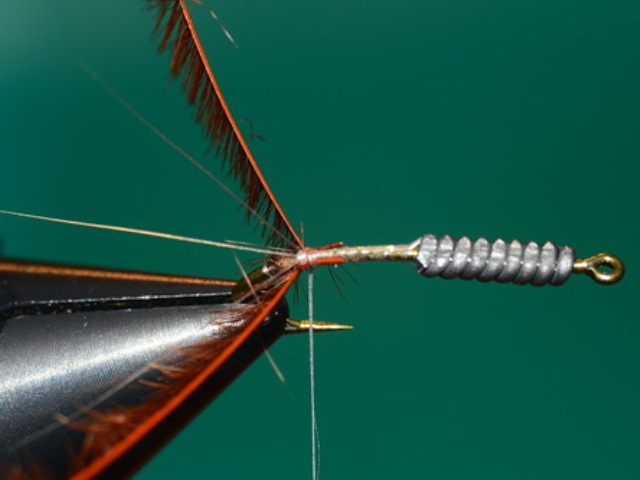

Шаг 3. Подготавливаю из остинок пера страуса (Ostrich) будущие жабры. Для этого ногтями необходимо отчистить одну из сторон от волосков. Приматываю по 1 жаберки с каждой стороны. Примотать нужно волосками ВНУТРЬ. В последствии жаберки будут разворачиваться в сторону ушка крючка.

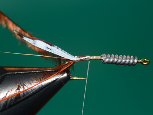

Шаг 4. Приматываю у основания тонированную спинку.

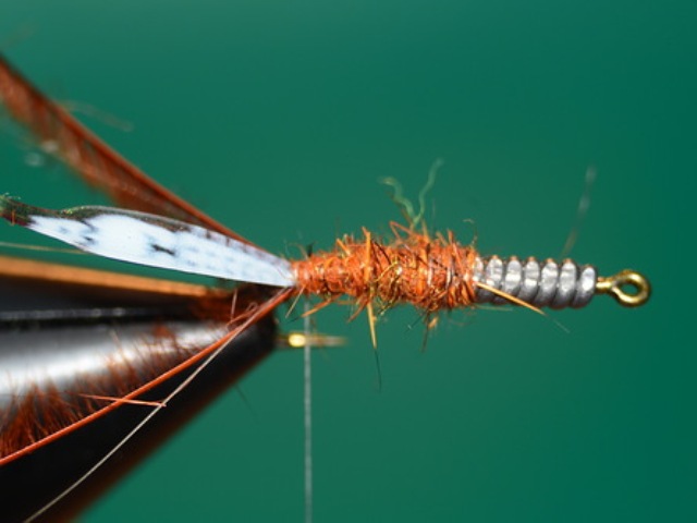

Шаг 5. Теперь формирую из даббинга Live Cycle конусное тело. Наматывать нужно по чуть-чуть. Монтажную нить вернуть к хвостикам для следующей операции.
Шаг 6. Пожалуй одна из самых сложных задач. Примотать ровно спинку и жаберки по бокам, не замяв их. Опять в помощь игла и маленькая щётка. (пользую щётку от Эл. Бритвы).

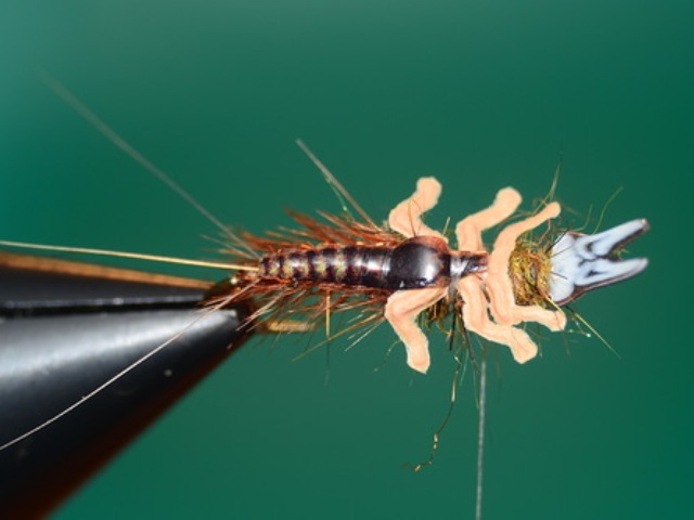

Шаг 8. Проматываю даббингом торакс. Закрепляю силиконовые лапки.
Шаг 9. Разворачиваю головку и накрываю тело сверху, на подобии панциря. Финишный узел и проклейка лаком Head Cement.
Шаг 10. Маркер в руки и тонировка лапок + делаю чуть полосатым хвостик. Мух готов.
