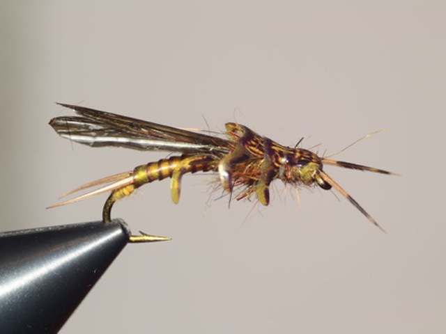

Монтажная нить: Uni Thread 8/0 olive + Uni Trico 17/0
Подложка : нить Гамма/ даббинг Syperfine
Таг : даббинг Syperfine
Церки : биоты гуся
Тело : Тонированная ПВХ полоска
Ножки : спец заготовка ПВХ термопечать
Крылья : Medalion Wing
Торакс : смесь даббинга из меха белки и косули
Головка : Спец заготовка из ПВХ
Усики: бородки с пера Золотого фазана
Шаг 1. Зажимаем в тиски крепкий крючок №10
Шаг 2. Обматываем цевьё монтажной нитью. Формируем таг у загиба крючка. Приматываем с двух сторон резиновую нить гамму. Покрываем лаком для прочности. Плоский силуэт готов.
Шаг 3. На очереди церки из биотов гуся. Приматываем по очереди с двух сторон. Благодаря шарику «Таг» хвостики расходятся в разные стороны.
Шаг 4. Приматываю полоску ПВХ и формирую подложку из даббинга.
Шаг 5. Формирую тело намоткой плёнки с шагом. Получил нужное сегментирование.
Шаг 6. Приматываю первую пару заготовок лапок. Прячу огрехи даббингом из меха белки.
Шаг 7. Вырезаю полоску из материала Medalion Wing. Складываю пополам, придаю форму как у натурального насекомого. После, чуть развожу в разные стороны и приматываю к крючку.
Шаг 8. Приматываю заготовку головки и для формирования торакса делаю даббинговую петлю из нити. Отвожу пока назад чтоб не мешалась.
Шаг 9. Формирую небольшую головку из даббинга. Приматываю усы крест на крест из бородки пера фазана.
Шаг 10. Зажимаю в мэджик туле даббинг из меха белки и мех косули. Скручиваю в даббинговой петле. Формирую торакс. После каждого оборота выравнивая щёточкой.
Шаг 11. Приматываю тонкой нитью 17/0 вторую пару лапок.
Шаг 12. Закрываю огрехи даббингом, загибаю головку в сторону загиба крючка. Фиксирую монтажной нитью.
Шаг 13. Финишный узел, капля лака. Мух готов к полётам.
Шаг 14. Ждёт своего часа…..
