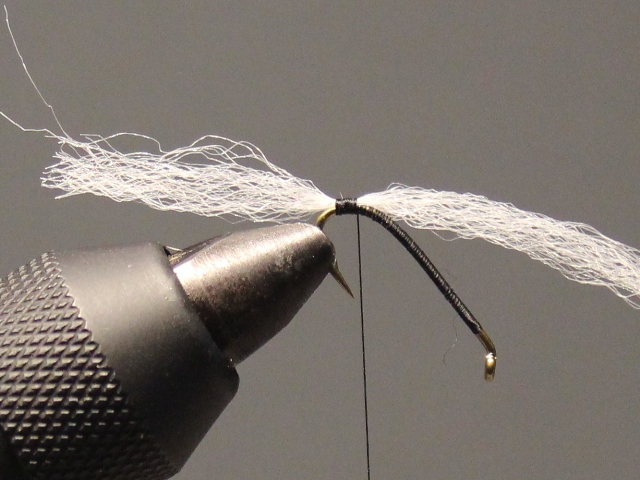

Шаг 1. Закрепите крючок в тисках, как показано на фото, и выведите монтажную нить на середину загиба крючка.
Шаг 2. Закрепите несколькими витками монтажной нити пучок белых синтетических волокон на середине загиба крючка.

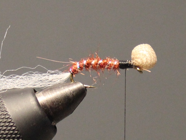

Шаг 3. Закрепите монтажной нитью отрезок серебристого люрекса у основания хвостика мушки.
Шаг 4. Нанесите на монтажную нить небольшое количество даббинговой смеси и скрутите даббинговую нить.
Шаг 5. Сформируйте из плотных витков даббинговой нити тело мушки.
Шаг 6. Намотайте серебристый люрекс по спирали с одинаковым шагом по телу мушки и закрепите его монтажной нитью. Отрежьте излишки люрекса.
Шаг 7. Оберните пенопластовый шарик нейлоновой сеткой (в данном случае – от женских колготок) и закрепите кончики сетки монтажной нитью на цевье крючка таким образом, что бы шарик был расположен над колечком крючка.

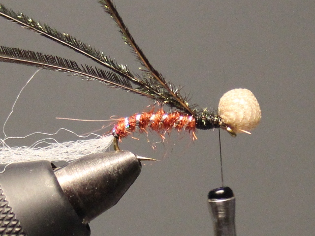

Шаг 8. Закрепите монтажной нитью несколько (зависит от размера мушки) бородок хвостового павлиньего пера у начала тела мушки.

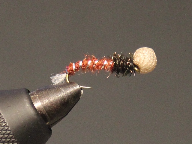

Шаг 9. Сформируйте грудку мушки, закрепите монтажной нитью павлиньи бородки и отрежьте их излишки. Закрепите лаком последние витки монтажной нити.
