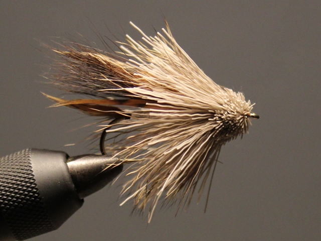

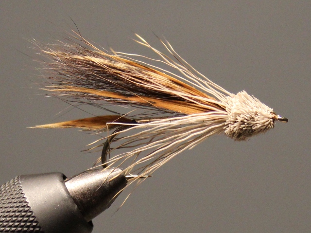

Muddler Minnow является, пожалуй, наиболее известным стримером для большинства современных нахлыстовиков. Его придумал канадский продавец рыболовных снастей Дон Гэпен (Don Gapen) как имитацию бычка-подкаменщика в 1937г. Однако в настоящее время его первенство в изобретении этой мушки ставится под сомнение некоторыми историками нахлыста. Например, австралийский нахлыстовик Питер Лювье (Peter Leuveur) описывает в своей книге «Fur and Feather», изданной в 1991г, историю про немецкого эмигранта Людвига Мёдлера (Ludwig Moedler), который вязал схожие мушки под названием «Replica Minnow» в конце 80-х годов позапрошлого столетия. Основным отличительным элементом этого стримера является его головка, которая вяжется из нескольких пучков оленьего меха. Пучки спрессовываются, а затем им придается требуемая форма с помощью ножниц или бритвы. Крылышки имеют в своем составе как мех, так и сегменты перьев. При вязании этого стримера следует придерживаться следующих пропорций. Длина хвостика должны быть равной или чуть больше ширины крючка. Кончики крылышек (как ости меха белки, так и сегментов перьев индюка) должны располагаться над кончиком хвостика. Кончики ости меха оленя, расположенные вокруг крылышек, должны слегка выступать за загиб крючка. Головка должна иметь коническую, пулеобразную форму. Эта мушка, связанная на более мелких крючках (Mini Muddler), может имитировать различных насекомых. Ее можно использовать на любых типах водоемов. В реках и озерах средней полосы России на неплохо ловятся щука и окунь. Крупные стримеры Muddler Minnow часто применяются при ловле семги и стальноголового лосося.

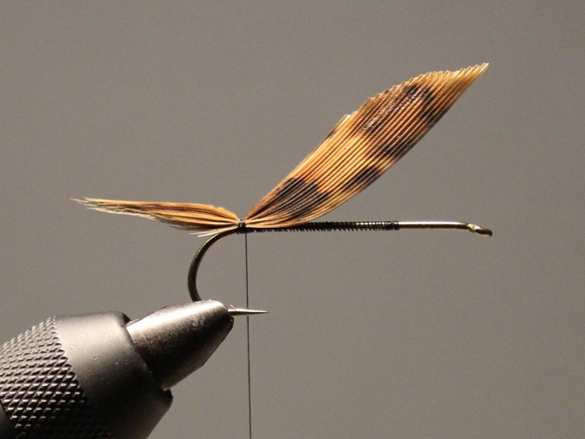

Шаг 2. Вырежьте из парных перьев индюка два сегмента, сложите их и закрепите несколькими витками монтажной нити у начала загиба крючка.
Шаг 3. Закрепите сегменты на цевье крючка соприкасающимися витками монтажной нити, по всей длине тела мушки, формируя таким образом ровную подложку для тела.

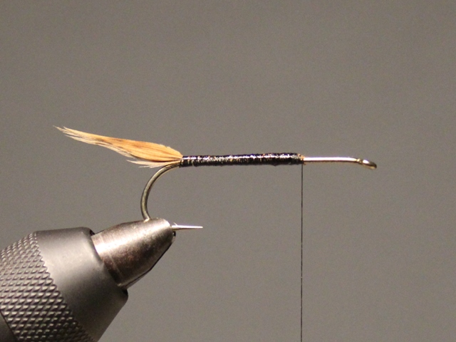

Шаг 4. Отрежьте излишки сегментов. Подложка для тела должна быть ровной и не иметь бугров и провалов. Для укрепления тела на этом этапе подложку можно смазать закрепляющим лаком.

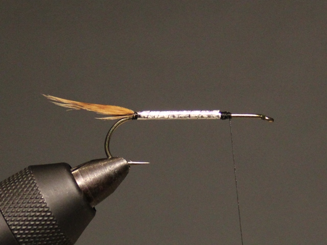

Шаг 5. Закрепите монтажной нитью отрезок люрекса у начала тела мушки. Кончик люрекса желательно срезать под острым углом и крепить его за самую тонкую часть среза.
Шаг 6. Намотайте люрекс по спирали до начала хвостика мушки. Соседние витки люрекса должны соприкасаться, а не навиваться друг на друга. У начала хвостика переведите направление намотки люрекса на обратное и намотайте люрекс таким же способом обратно к началу тела мушки. Закрепите люрекс в этом положении несколькими тугими витками монтажной нити.

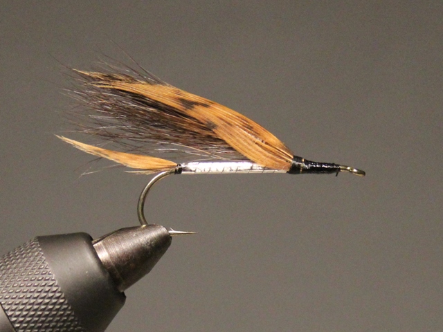

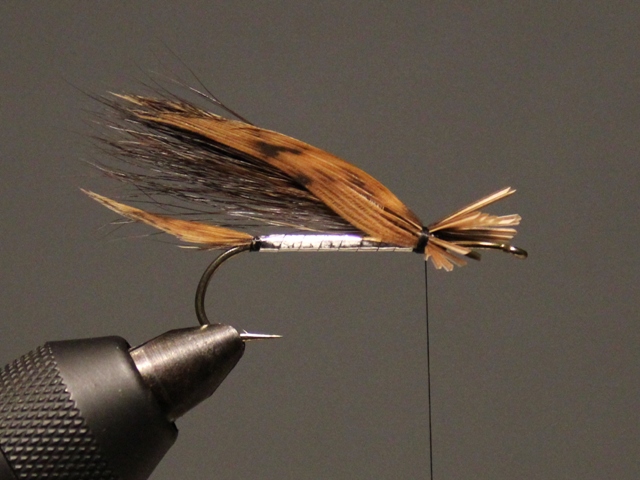

Шаг 7. Выровняйте в ступке пучок остей меха белки, отмерьте необходимую длину крылышек мушки и закрепите пучок остей на верхней части цевья у начала тела мушки. Обрежьте излишки ости и нанесите несколько капель лака на место крепления пучка.
Шаг 8. Вырежьте из парных перьев индюка дв сегмента, сложите и закрепите несколькими витками монтажной нити по обеим сторонам пучка ости меха белки в месте его крепления.
Шаг 9. Обрежьте излишки сегментов под острым углом к цевью крючка и закрепите их тугими витками монтажной нити. Наложите несколько полуузлов и отрежьте монтажную нить.

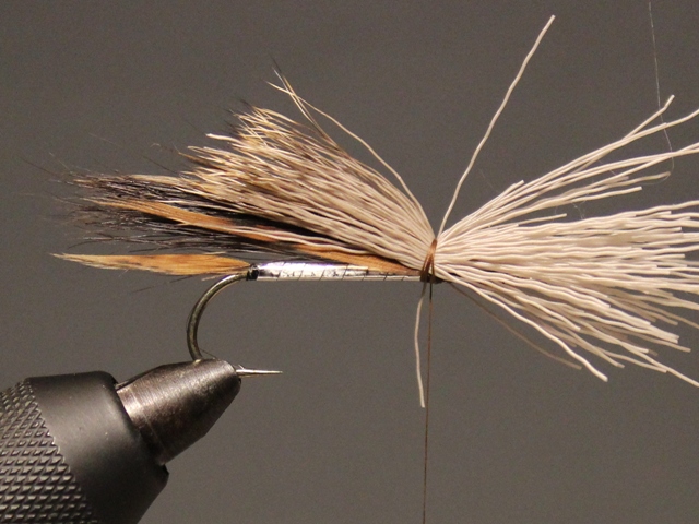

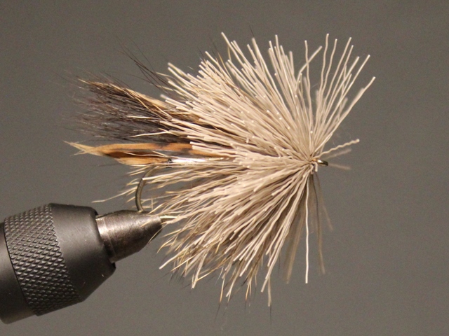

Шаг 10. Закрепите более прочную (например, кевларовую) монтажную нить и выведите ее к месту крепления сегментов крыла. Выровняйте в ступке пучок остей меха козы (оленя), отмерьте необходимую длину ости и закрепите пучок на верхней части цевья у начала тела мушки двумя незатянутыми витками.
Шаг 11. Затяните витки монтажной нити. Ость меха должна подняться над цевьем крючка, равномерно распределившись вокруг него.
Шаг 12. Отогните пальцами левой (для правшей) руки ость меха в направлении загиба крючка и наложите еще пару витков монтажной нити спереди пучка.

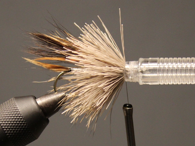

Шаг 13. Продолжайте накладывать и закреплять пучки остей меха козы, периодически уплотняя их пустотелым цилиндрическим предметом, внутренний диаметр которого слегка превышает размеры колечка крючка. Этим инструментом может быть пустой корпус от шариковой ручки.
Шаг 14. Закрепив монтажной нитью последний пучок у колечка крючка, наложите в том же месте завершающий узел (или несколько полуузлов). Отрежьте монтажную нить и нанесите несколько капель лака на ее последние витки.
Шаг 15. Очень аккуратно, острыми ножницами с насечкой или бритвой, начните срезать лишние части меха, придавая головке мушки полеобразную форму. Тонкие волоски ости, распределившиеся вокруг крылышек, срезать не надо.
Шаг 16. Иногда, для улучшения гидродинамических характеристик мушки, после формирования головки, ее нижнюю часть делают более плоской, срезая бритвой выступающие волоски ости.
