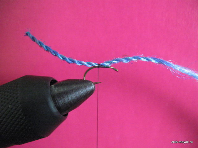

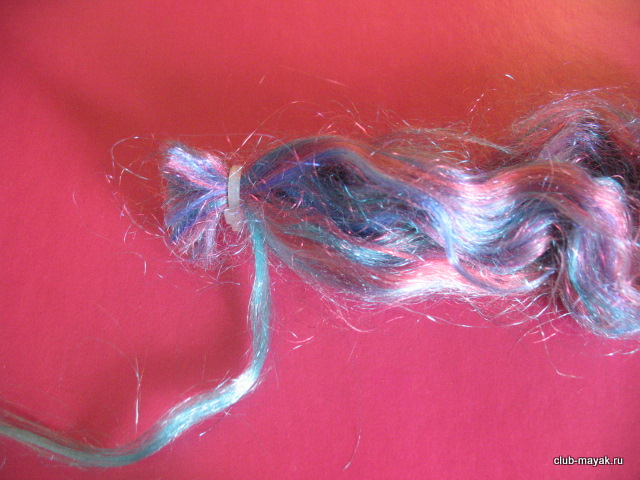

1. Выбираем из прядей SLF одну — нужного нам цвета.

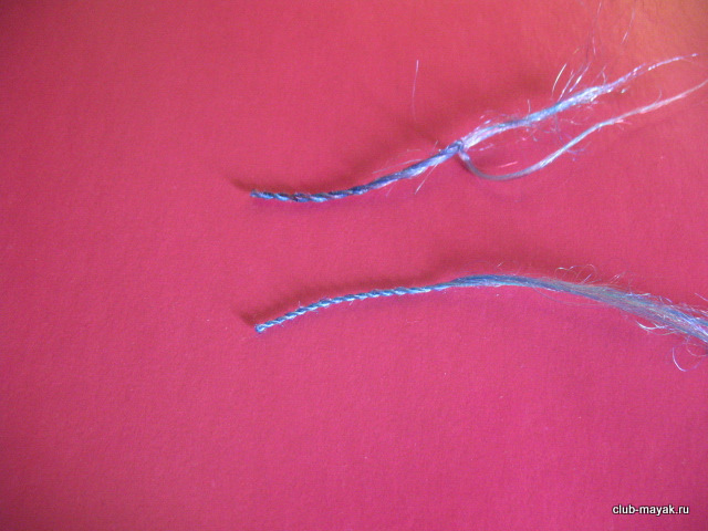

2. Скручивая прядь пальцами с разных концов в противоположные стороны – получает вот такие симпатичные хвостики.

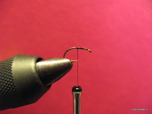

3. Закрепляем крючок в тисках и наматываем монтажную нить, не забывая при этом сделать отступ от колечка. Если вы начнете наматывать сразу от колечка – этим вы сделаете цевье в этом месте толще и на завершающем этапе крепление элементов будет либо затруднено либо будет выглядеть не эстетично или, чего еще хуже – непропорционально. Кстати – это правило – почти всегда делать отступ от колечка – именно по этой причине и рождено. Заканчиваем ликбез, едем дальше.
4. Двумя тремя оборотами крепим наш прекрасный хвостик пока он совсем не расплелся. Здесь следует отметить, что не стоит распускать нерабочую часть косички прежде времени, т.к. нам еще нужно на нее прикрепить перо.

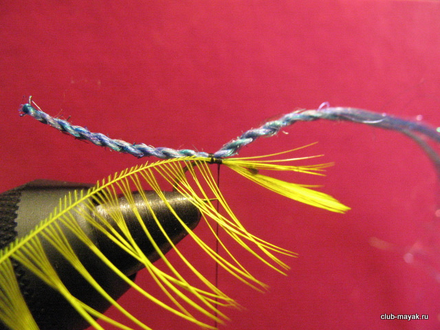

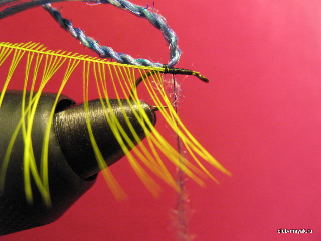

5. А вот и перо. Обрезаем с одной стороны бородки и крепим его на цевье. Необходимость отстригать бородки с одной стороны это не пижонство (пижонство – это носить белые брюки зимой) – а необходимость, т.к. при накручивании на основание — такие длинные бородки будут просто-напросто заплетать друг друга. В общем если не понятно объяснил – попробуйте намотать без «обрезания».

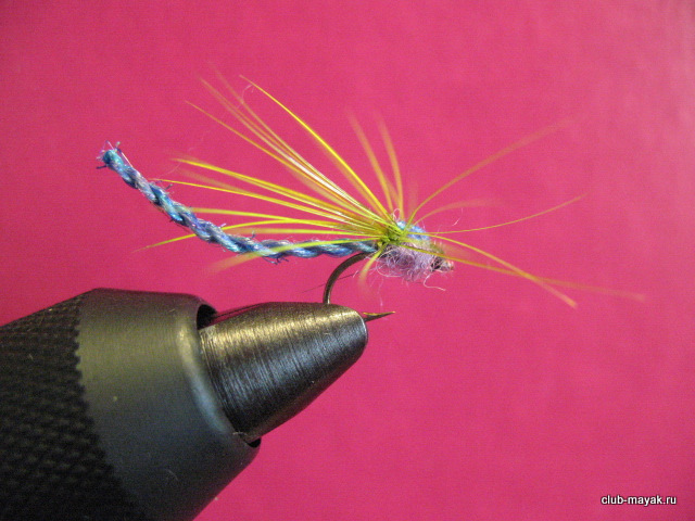

6. Окончательно закрепляем перо и наносим даббинг на нить. Полезно применять ваксу в этом случае, кстати.

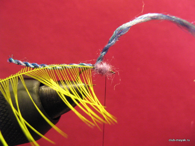

7. Наматываем торакс.

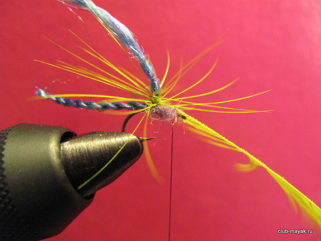

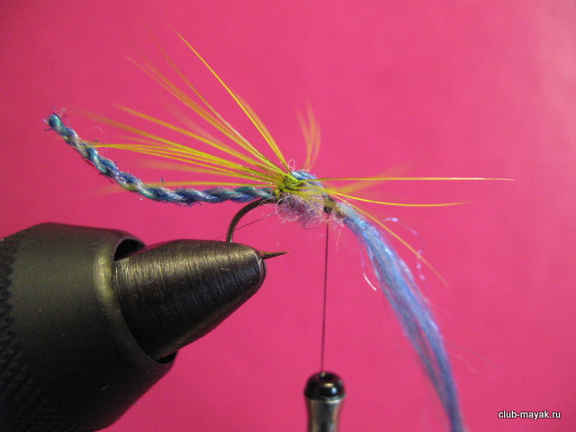

8. Наматываем перо на оставшуюся часть хвостика, используя ее как основание и закрепляем перо у колечка, причем необязательно прямо у самого-самого колечка, нам же еще завершающий узел делать.
9. Обрезаем перо и теперь можно распустить косичку. А можно и не распускать. Оставшимся жгутиком накрываем торакс и крепим его у колечка. Можно у самого- самого.

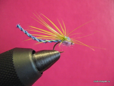

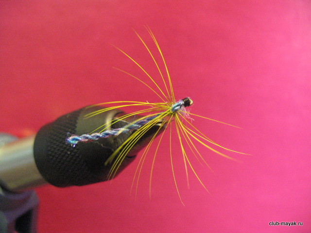

10. Отрезаем лишнее. Наматываем головку! Завершающий узел. Лак. Мушка готова.
11. Вид сверху.
