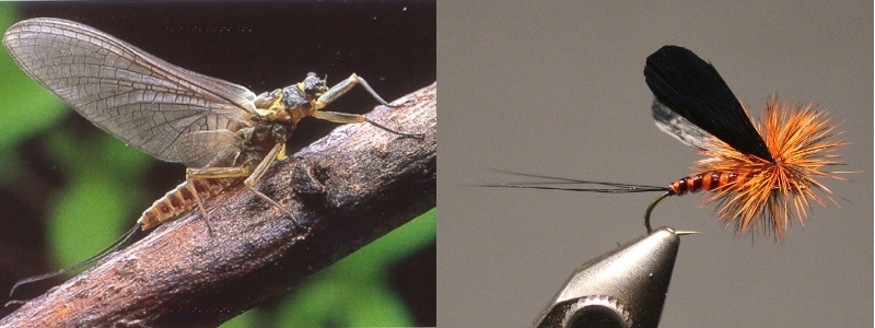

Первая книга по муховязанию которая попала в ми руки была «Популярные нахлыстовые мушки» Терри Хелексона (“Popular Fly Patterns”, Terry Hellekson). Из всех мушек больше всего мне запомнилась одна – Water Walkers. Терри доверил ее усовершенствование Фрэнку Джонсону (Frank Jonson) и результат – перед вами. Ее необычность в том, что ершики намотаны дважды – отдельно вокруг каждого крыла, причем в положении буквы «V», что очень хорошо заметно из положения снизу (из положения рыбы). Так как я всегда стараюсь придать максимум реализма своим мушкам насколько это возможно — этот метод позволяет достигать этого весьма оригинально. Проблема с Green Drake что эта мушка довольно большая. Реально большая. Когда приходится вязать в большинстве случаев на крючках 16-24, такие размеры как 10-12 кажутся просто гигантскими. Нужно очень постараться, чтобы изобрести способ удержать такую мушку на воде. С тех пор как в Колорадо были проведены испытания этой мушки как на реках с бурным течением, так и на спокойных водах – сомнений в ее отличной плавучести не осталось. Причем это свойство распространяется также и на Gray и на Brown Drakes. Крылья, даже по естественному размеру, просто огромны, но таковы пропорции, и ершики визуально делают их еще больше. Есть только одна проблема с этой мушкой, если вы при намотке ершика сделаете его слишком большим – то вы должны знать, что вид его снизу будет таким, что рыба, глядя на нее, просто обхохочется от такого предложения. Я знаю, что этот тип мушек существовал вокруг десятилетиями, в разных вариантах от разных авторов, но помню, что я стремился к реалистичности всегда, насколько это было возможно. На примере техники вязания Water Walkers мы видим, что кое-что из прошлого все же стоит переносить в настоящее, и пытаться применить к мушкам нового времени. В данном случае для тела применяется флосс. Когда мы смотрим на этот материал на мушке в тисках – выглядит он, с большой натяжкой, относительно реалистично. Но зато когда намокает – он просто радикально преображается, и тут уже подходят совсем другие слова – великолепно и суперреалистично. А если сверху применить микротьюбинг расцветки «rust» (ржавчина) для сегментации, то это будет смотреться еще лучше. Из-за своего размера, крылья — это первое, что бросается в глаза муховязу и рыболову. Крылья должны заканчиваться примерно посередине хвостика мушки. Для большей реалистичности при изготовлении крыльев применяется рафия. Ширина и длина крыльев в процессе монтажа может быть любой, главное, чтобы на них было удобно крепить и наматывать ершики. А корректировку крыльев ножницами под правильный размер производят уж после того как все элементы закреплены окончательно.

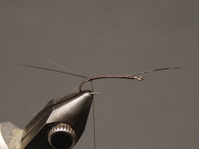

Шаг 1. Закрепите на цевье от 4 до 8 волокон для имитации хвостика. затем крестообразными витками разведите их на две части в положение «V» двумя равными группами.

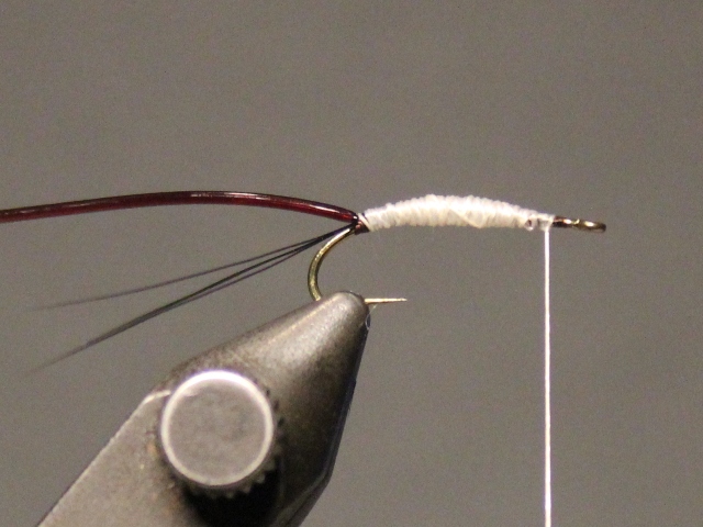

Шаг 2. Закрепляем микротьюбинг, затем из шелка формируем подложку для тела.

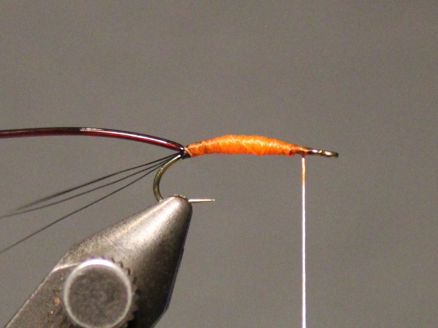

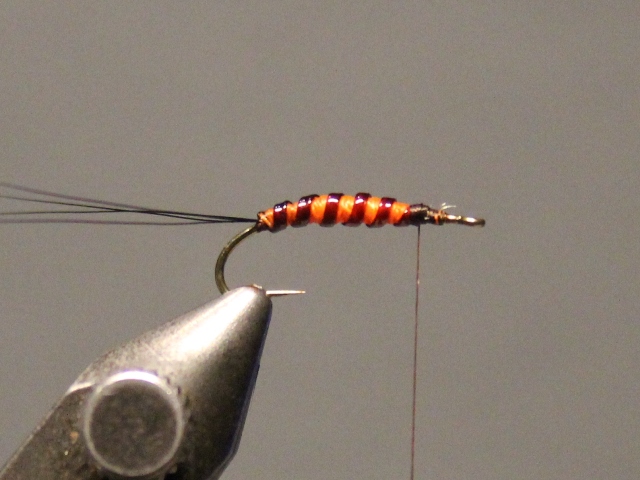

Шаг 3. При помощи перманентного маркера красим тело в нужный цвет.
Шаг 4. Наматываем тьюбинг, создавая риб по телу.

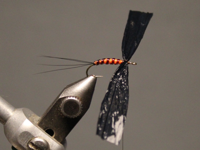

Шаг 5. В точке, где заканчивается тело, крепим полоску рафии.

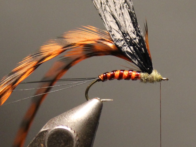

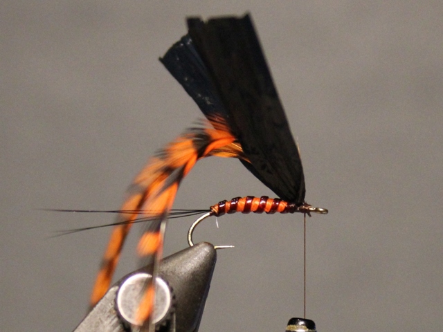

Шаг 6. Теперь начинается самое интересное, ибо нам необходимо будет закрепить у каждой из полосок по перу петуха. Для лучше наглядности — вид сверху.

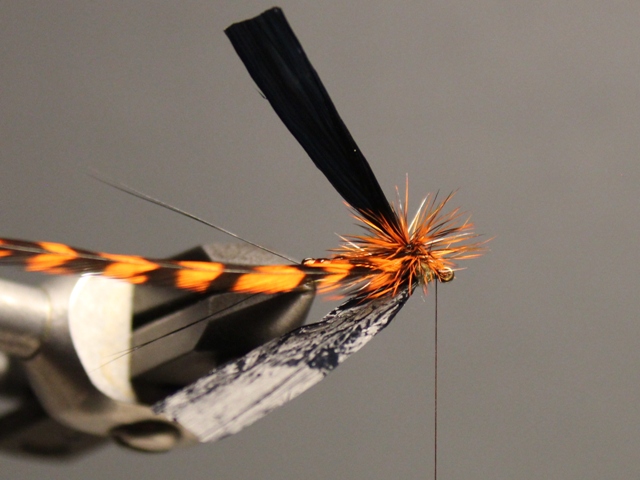

Шаг 7. Вид сбоку.

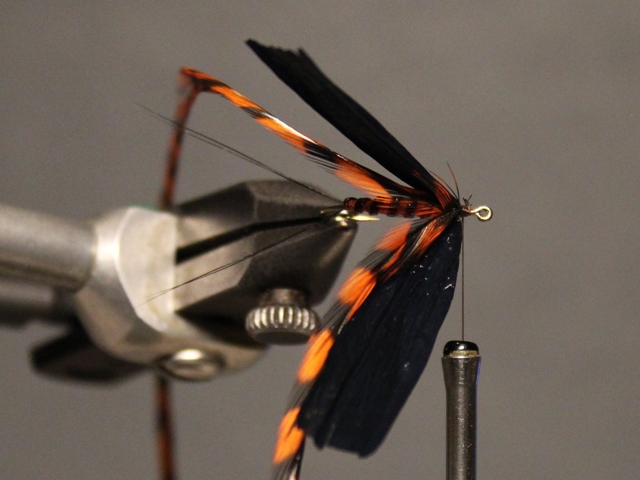

Шаг 8. Теперь наносим даббинг на монтажную нить и формируем торакс, одновременно этой же нитью, крестообразными витками разводим крылья в стороны.

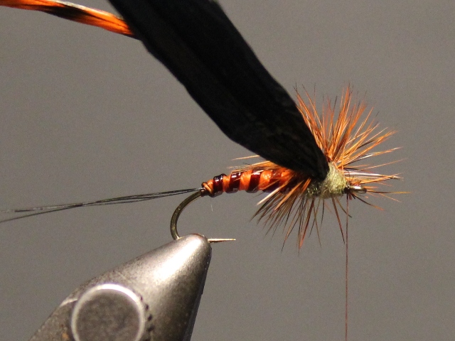

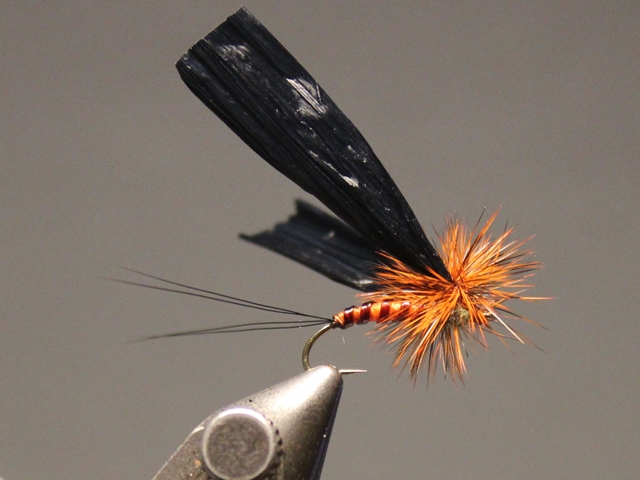

Шаг 9. У нас должно получиться два ершика вокруг каждого из крыльев. Приступаем. Наматываем ершик вокруг одного из рафийных крыльев, фиксируем перо монтажной нитью, лишнее отрезаем. Сам процесс фиксации потребует немало концентрации и продумывания каждого движения, особенно при работе со вторым ершиком, но это вы поймете только в процессе.
Шаг 10. Вот так будет выглядеть «дальний» от нас ершик.
Шаг 11. Повторяем процедуру со вторым ершиком, снова фиксируем перо и уже окончательно укрепляем узел монтажным лаком.

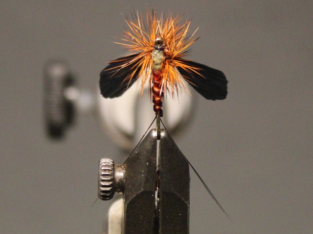

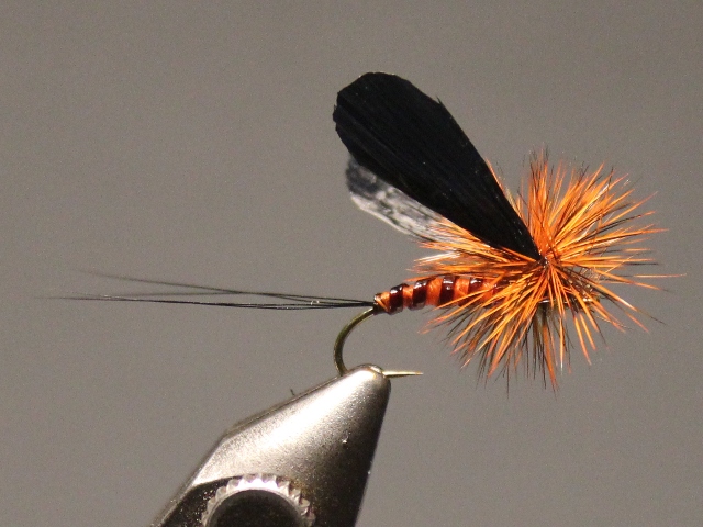

Шаг 12. Ножницами придаем крыльям необходимую форму. Мушка готова.
Шаг 13. Вид спереди — снизу.

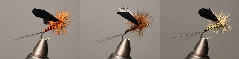

Варианты мушки.
