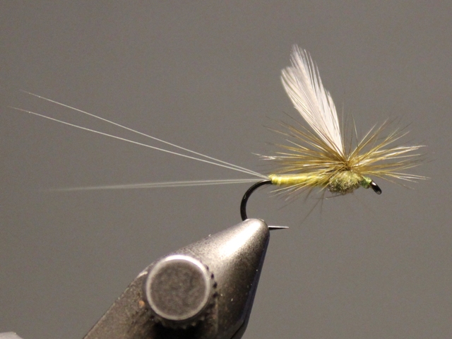

Монтажная нить: Под цвет тела
Хвостик : Mayfly tails
Тело : Биот гуся
Крылья : Перья курицы
Ершик : Перо петуха
Торакс : Даббинг Super Fine

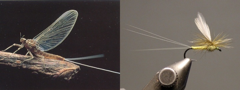

Мушки типа «парашют» без сомнений являются популярнейшими в ряду сухих мушек. Они хорошо видны рыболову и, что не менее важно, позволяют имитировать прототип максимально реалистично. При взгляде на мушку снизу очень хорошо видна сегментация, достигнутая путем применения биота. Зона торакса также просматривается с иллюзией раскинутых в стороны ножек, как за счет бородок парашюта, что является принципиальным ее отличием от обычных сухих мушек с обычным ершиком. Такие возможности делают эту мушку идеальной для имитации поденок Blue-Winged Olive Pale и Morning Dun. Когда мы слышим упоминания мушек в стиле парашют, обычно у нас перед глазами возникает процесс наматывания пера вокруг какой либо основы (перо или прядь волокон даббинга). Чаще, в наши времена, для такой основы применяются синтетические длинноволоконные даббинги или ости из телячьего хвоста (calf tail). Такие материалы для основы позволяют использовать мушку очень долго и весьма успешно. Однако когда мы говорим об имитации взрослой особи поденки, в первую очередь мы представляет ее поднятые кверху крылья. Эти два фактора позволяют задуматься относительно возможности их совмещения, и, конечно, первое что приходит на ум – это использование куриного пера в качестве такой основы. Применение куриных перьев для имитации крыльев – не новшество, этот способ в свое время активно продвигал известный вязальщик мушек А.К. Бест (A.K. Best). В принципе – применение пера в качестве основы для парашюта – это и есть маленькое отличие. Первая проблема, с которой приходится сталкиваться при применении перьев – они достаточно хрупки и слабы по сравнению с обычными материалами, при намотке пера парашюта вокруг них. Эта проблема решается следующим образом: вокруг пера – основы нужно сделать несколько витков тонкой даббинговой нитью, создав, таким образом, место для намотки парашюта. Метод вполне действенный, проверьте сами. Тело мушки можете формировать из любых материалов, но в данном примере оно – из биота. Такой простой шаг, как подмотка небольшого количества даббинга вокруг пера-основы, дает мушке весьма выгодную визуализацию при рассмотрении ее из-под поверхности. Такой прием позволяет демонстрировать присутствие крыльев как никогда прежде при вязании поденок в стиле «парашют». В этой технике хороши такие мушки как Red Quill, Blue-Winged Olive, Pale Morning Dun – список можно продолжать и далее. Сама по себе техника не является новой, однако этот случай наглядно демонстрирует, насколько полезным бывает заимствование приемов вязания из других техник, позволяя воплощать самые интересные идеи в практике. Именно это обстоятельство и делает муховязание таким прекрасным процессом, где каждый муховяз находится в творческих поисках реализации какой-либо идеи, в результате имея возможность придать своим мушкам индивидуальность. Мушка представляет собой довольно деликатную модель, несколько восприимчивую к повреждениям, однако она прекрасно восстанавливается от помятостей после очередной успешной поклевки. Для укрепления крыльев в изначальном (разведенном) положении рекомендуется также добавить между ними каплю клея. Перед рыбалкой мушку можно обработать флотантом заранее.

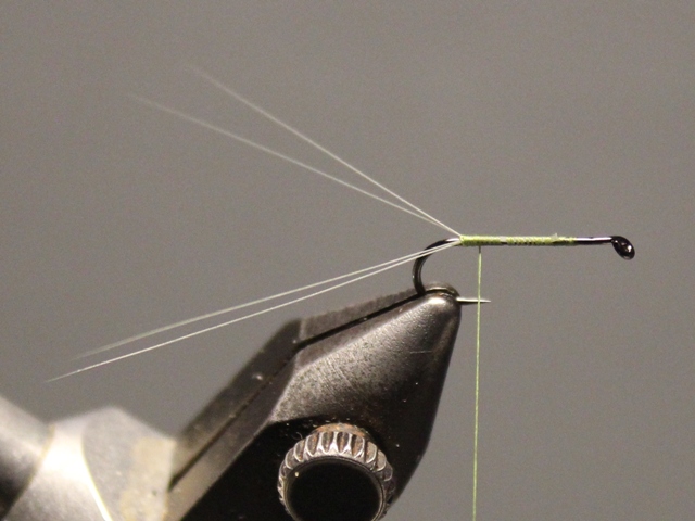

Шаг 1. Закрепляем 4 волокна для имитации хвостиков на цевье и крестообразными витками разводим их в положение «V».

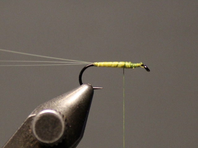

Шаг 2. У загиба крючка крепим биот и наматываем его на цевье до области торакса.

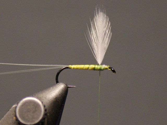

Шаг 3. По середине торакса закрепляем крылышки из перьев.

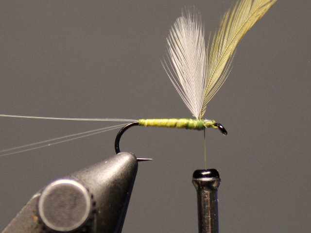

Шаг 4. Закрепляем перо петуха как показано на фото.

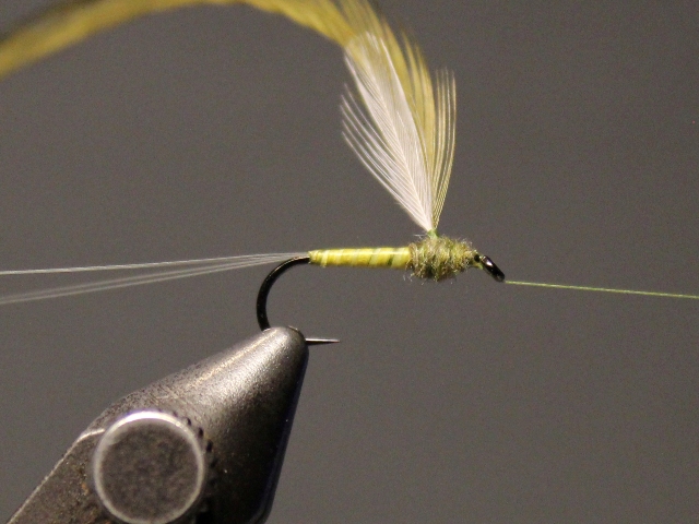

Шаг 5. Наносим даббинг на монтажную нить и формируем торакс
Шаг 6. Наматываем ершик вокруг крыла и закрепляем его монтажной нитью. Мушка готова.

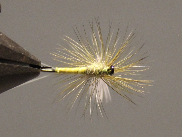

Шаг 7. Вид снизу.

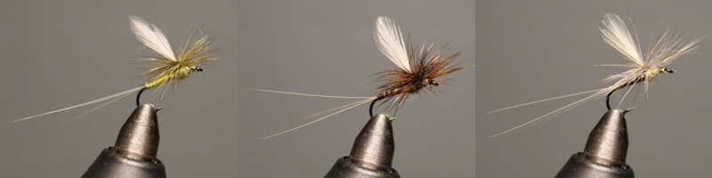

Варианты мушки.
