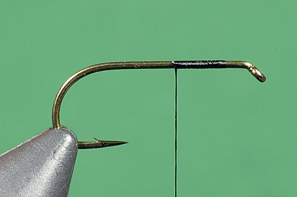

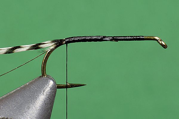

Шаг 1. Закрепляем крючок в тисках, закрепляем монтажную нить на крючке.

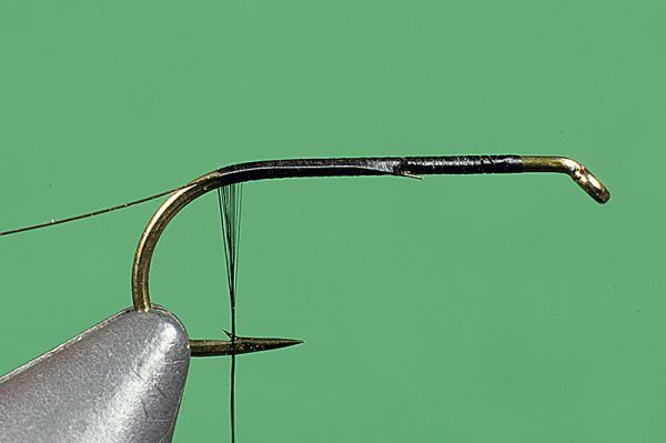

Шаг 2. Закрепляем люрекс на крючке, нить доводим до начала загиба крючка.
Шаг 3. Закрепляем перо петуха. Цвета материалов могут быть какие угодно, на усмотрение вязальщика, главное правило: тело светлее торакса.

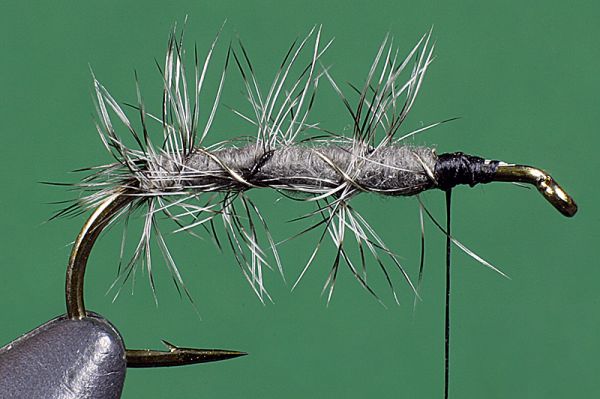

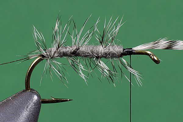

Шаг 4. Формируем тело мухи из даббинга SF, длина тела приблизительно 3/4 длины крючка
Шаг 5. Делаем намотку по телу пером петуха.
Шаг 6. Отрезаем перо петуха, в противоположную сторону намотке пера петуха, делаем намотку люрексом (это дополнительно укрепляет перо, защищая перо от зубов рыбы).

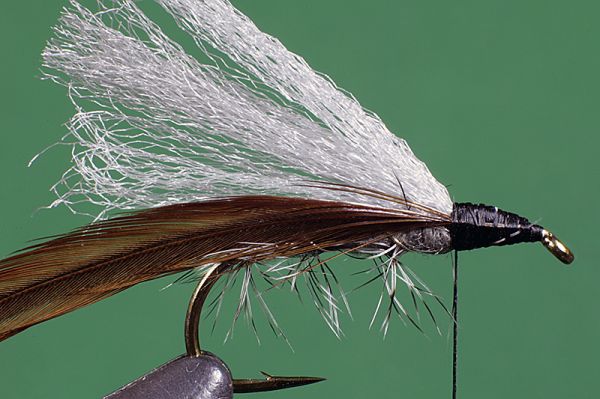

Шаг 7. Срезаем в верхней части мухи бородки пера петуха (это необходимо для укладки крыла из ADW)

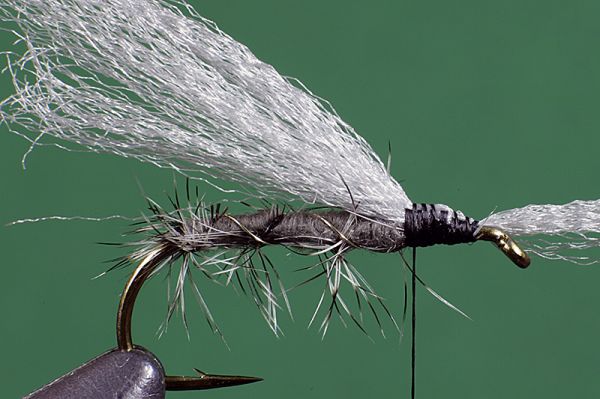

Шаг 8. Отрезаем 2 пролета жгутика ADW (пролет — это ровная часть на бобинке с материалом). Закрепяем 1/2 пролета жгутика ADW на крючке.
Шаг 9. Перегибаем жгутик на 180 градусов и закрепляем его, жгутик должен лечь точно поверх предыдущего (это позволит сформировать вертикальное крыло).
Шаг 10. Закрепляем 1/2 2го пролета жгутика ADW на крючке, жгутик кладем поверх первых 2х.
Шаг 11. Перегибаем 2й жгутик на 180 градусов и закрепляем его. В итоге у нас должна получиться конструкция из 2х жгутиков, закрепленных друг над другом.

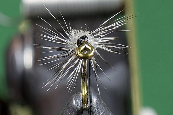

Шаг 12. Закрепляем перо петуха.

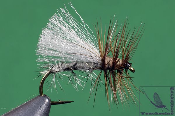

Шаг 13. Формируем торакс мухи даббингом SF.
Шаг 14. Формируем ершик мухи на тораксе, формируем головку,делаем финишный узел, лачим головку.
Шаг 15. Подрезаем крыло, муха готова.
