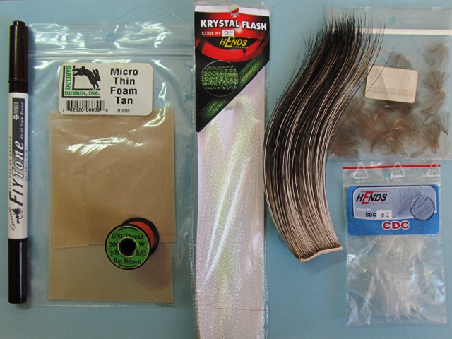

Монтажная нить: Леска 0,4мм оплавленная зажигалкой
Торакс/спинка : Микропенка /Hareline Micro Thin Foam
Крылышки : Белые перышки CDC в стиле Wonder Wing
Торакс : Бородки Natural CDC
Тело : Ость меха американского лося «Moose Mane» или ость меха кабана «Peccary»
Хвостик : Krystal Flash
Шаг 1. Приготовим необходимые материалы для мушки.

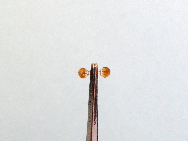

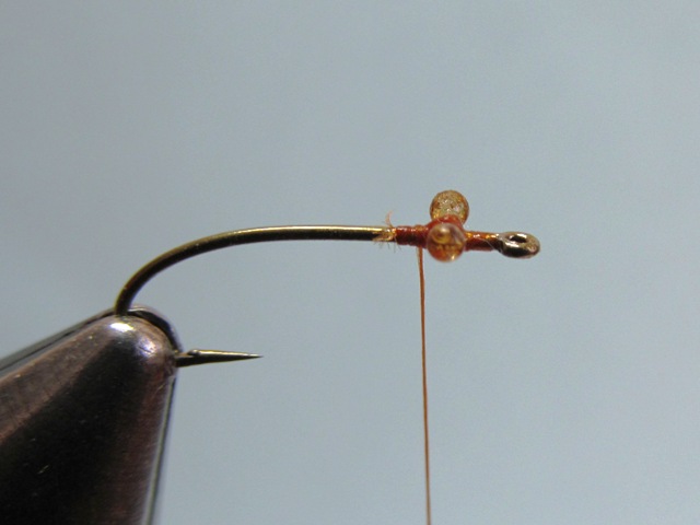

Шаг 2. Оплавим на пламени зажигалки отрезок прозрачной лески 0,4 и получим глазки.

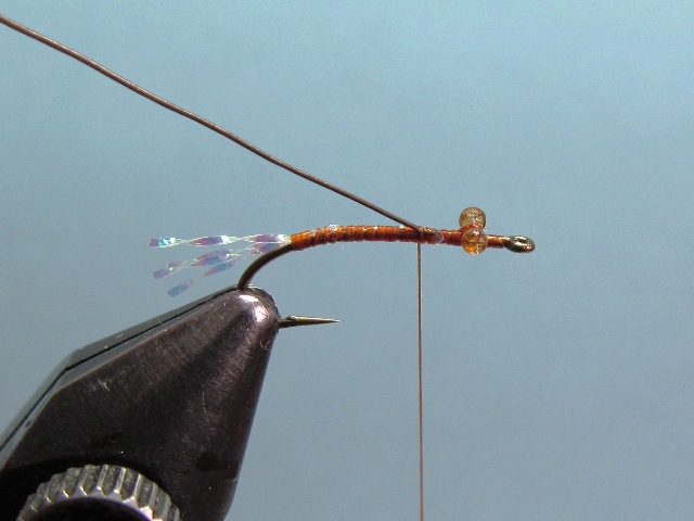

Шаг 3. Немного отступив от колечка, закрепим на цевье крючка глазки. Чтобы предотвратить их проворачивание в дальнейшем, я предпочитаю нанести капельку секундного клея на соединение.

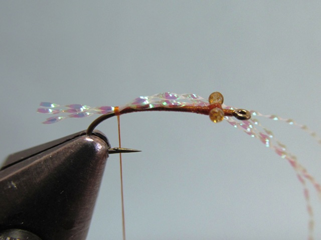

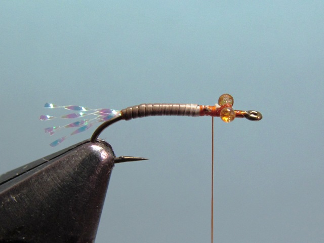

Шаг 4. Уводим нить в зону бородки крючка и закрепляем короткий хвостик из флэша.
Шаг 5. Пройдем нитью до глазок, закрепим флэш. Закрепим остинку меха лося. Остинка хрупкая, желательно смочить ее перед работой.
Шаг 6. Намотаем ость в два прохода, т.е. до хвостика и вернемся обратно. Цвет остинки можно подобрать так, чтобы получился цветовой переход.

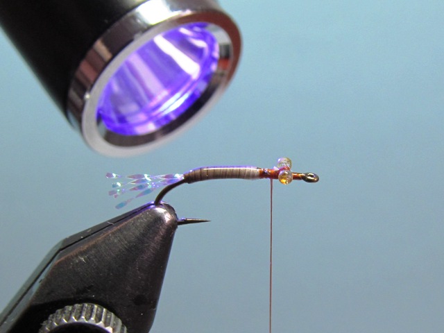

Шаг 7. Необязательная операция, можно укрепить тело UV клеем Loon.

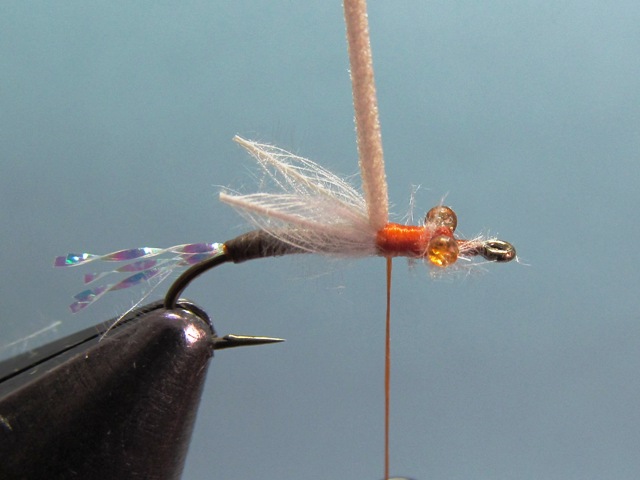

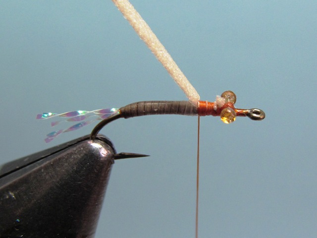

Шаг 8. Определимся с размером торакса /грудки/ мушки. Закрепим полоску микро пенки /или полоску обычной пенки 2-2,5мм Х 1.

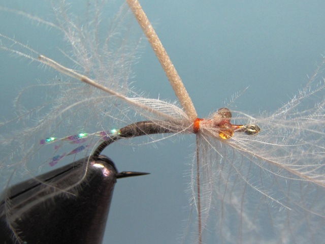

Шаг 9. В точке начала торакса закрепим крылышко из белого СДС. /Прихватим перо оборотом нити в толстой части стебля, под 45 гр. Вытянем на нужную длину. Чтобы получить объемное крылышко немного сдвиньте стебель в обратную сторону/.
Шаг 10. Поставим аналогично второе крылышко. Закрепляющими оборотами нити уйдем к глазкам. /От крылышек зависит положение мушки на воде, поэтому обязательно убедитесь, что крылышки, особенно второе, не завалились и находятся в вертикальной плоскости/.
Шаг 11. Уберем все лишнее, выведем нить к началу торакса. /Крылышки-зачатки, должны быть короче тела. При ошибке можно подрезать кончики стебля до нужной длины и удалить лишние бородки/.

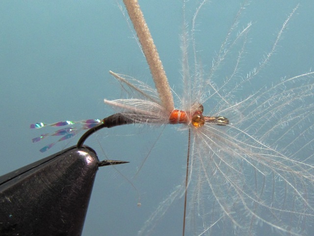

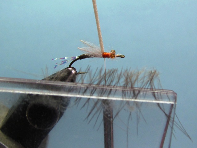

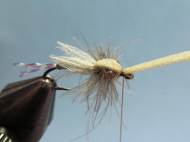

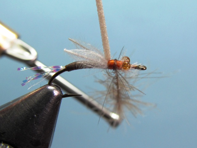

Шаг 12. Подготовим два небольших перышка СДС для ножек, они не должны получиться густыми. В работе с СДС очень полезен инструмент «Magic Tool» от Питетджана/.
Шаг 13. Расщепим нить и скрутим ее с бородками СДС.

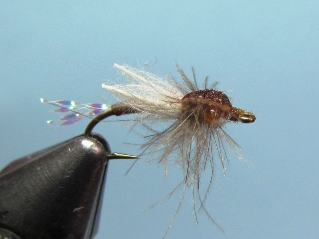

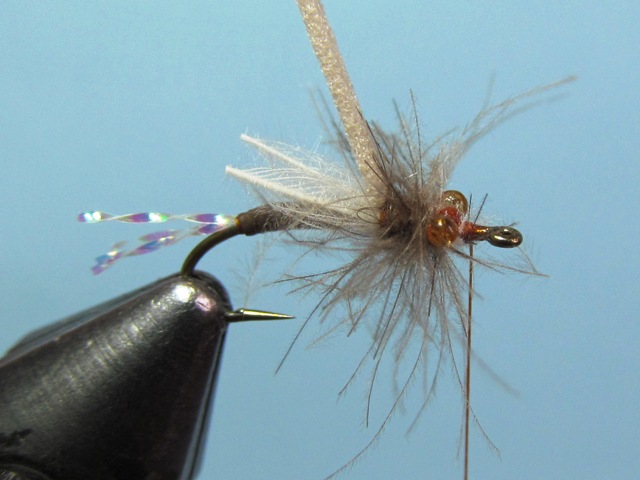

Шаг 14. Намотаем ножки по тораксу, перекинем нить за глазки.

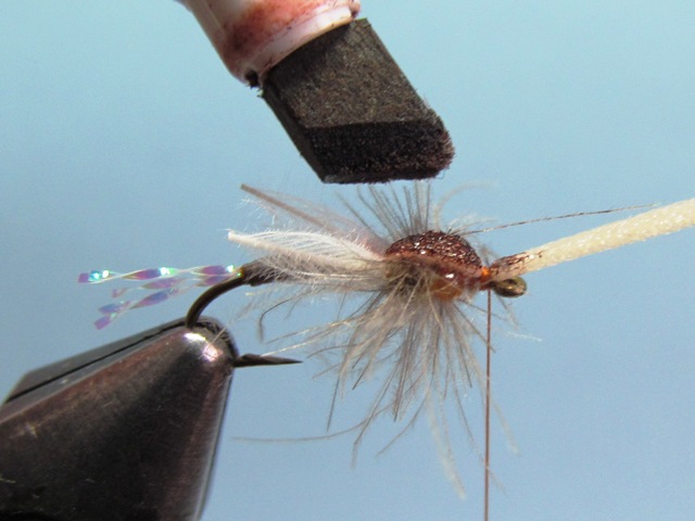

Шаг 15. Закроем спинку полоской пенки. Помним, что пенку нельзя тянуть.
Шаг 16. При отсутствии нужного цвета, маркер в помощь.
Шаг 17. Любуемся результатом.
