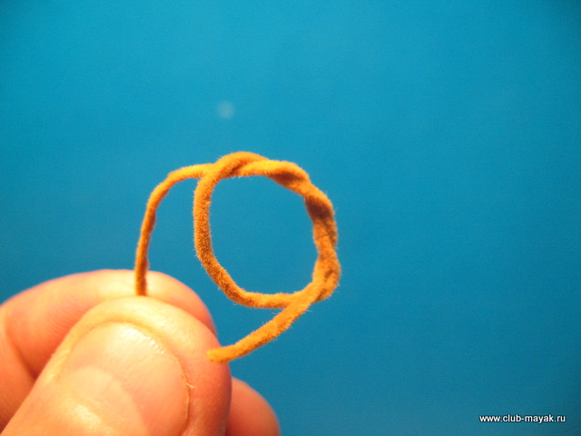

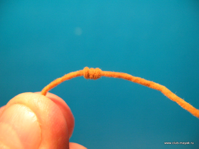

1. Берем синель, в целях экономии можно не отрезать ее от всего мотка.
2. Делаем петлю как указано на фото (два оборота).

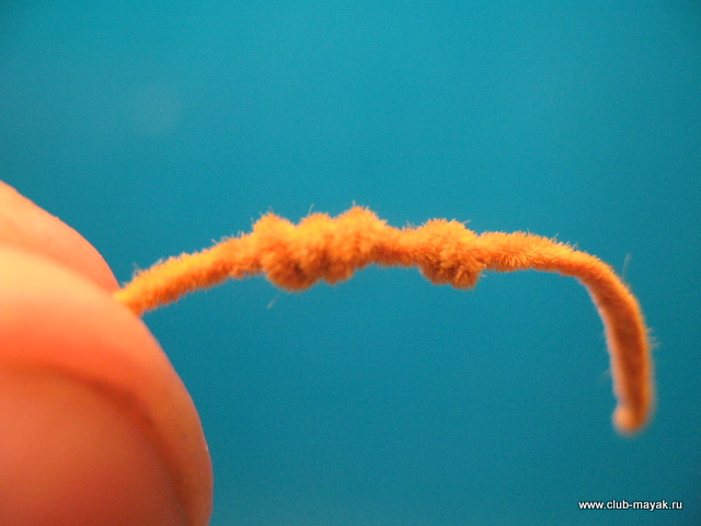

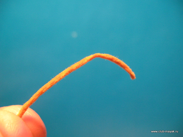

3. Получаем вот такой узелок, который будет имитировать заднюю часть тела муравья.
4. Отступив 2-3мм. от узла делаем второй узел из одного оборота. Получаем торакс.

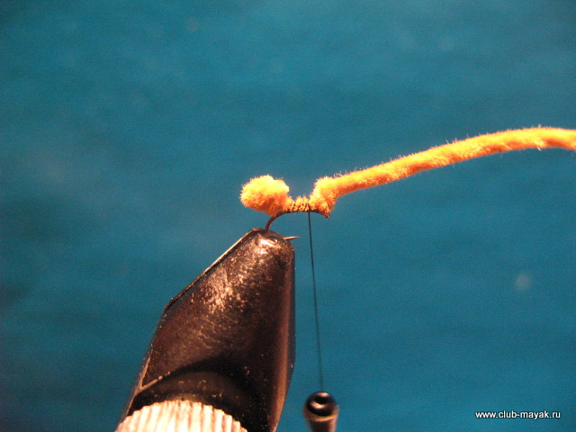

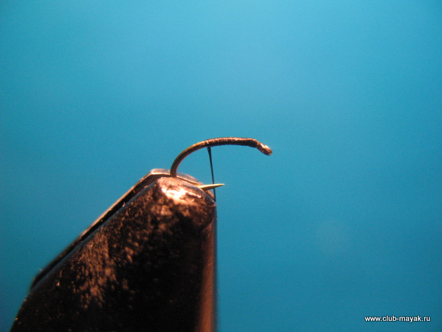

5. Закрепляем крючок в тисках. Наматываем монтажную нить на цевье.
6. Закрепляем тело из синели на цевье.

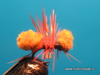

7. У основания задней части тельца закрепляем перо петуха и отводим монтажную нить к тораксу.
8. Наматываем ёршик, закрепляем перо несколькими оборотами монтажной нити.
9. Формируем завершающий узел и подрезаем ости пера снизу мушки с таким расчетом, что бы они имитировали реальные размеры ножек насекомого. Мушка готова.
