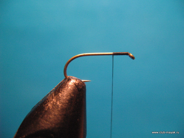

1. Закрепляем крючок в станке и крепим на цевье монтажную нить.

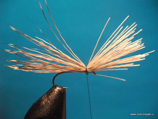

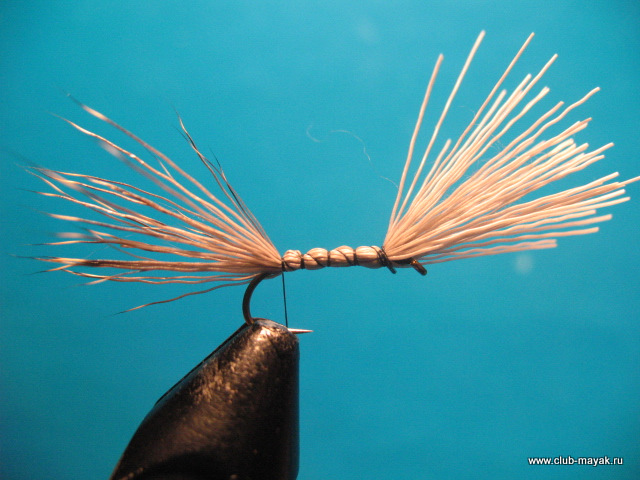

2. Приматываем пучок меха. Следует учесть что пропорции – длина хвостика в данном случае должна быть равна длине тела. Витки не должны быть упругими во избежание перерезывания остей. Так же следует учесть, что за колечком должно оставаться какое то количество меха для изготовления передней части мухи.
Сухая мушка
3. Приматываем мех к цевью таким образом, как показано на фото. Закрепление меха таким способом – с небольшим шагом – позволяет изготовить дополнительный элемент плавучести мухи, т.к. ости меха полые и при указанном способе крепления образуются дополнительные «капсулы» с воздухом. Необходимо отметить, что, если на ваш взгляд будущий парашютик недостаточно сориентирован под углом вверх (а это обязательное условие) – отогните пучок меха в направлении загиба и сделайте несколько оборотов монтажной нитью между ним и колечком, как бы «подпирая» его.
Сухая мушка

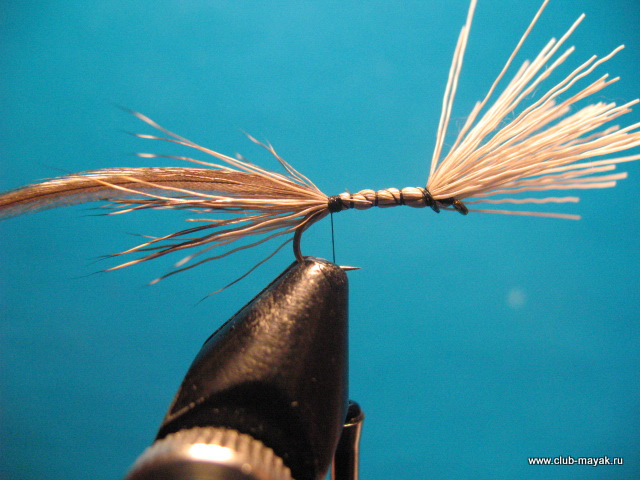

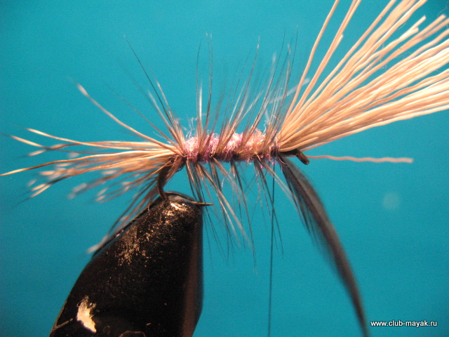

4. У загиба крючка крепим перо петуха.
Сухая мушка

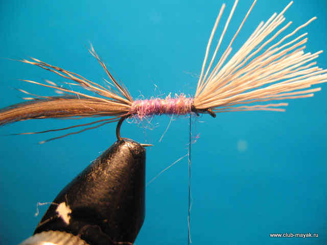

5. Формируем даббинговую нить и наматываем тело мушки до места крепления пучка меха.
Сухая мушка

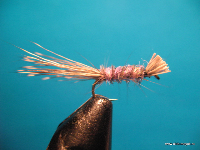

6. Проматываем перо к колечку (пальмер) и закрепляем его несколькими оборотами монтажной нити.
Сухая мушка

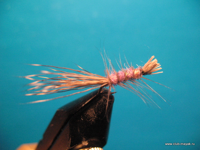

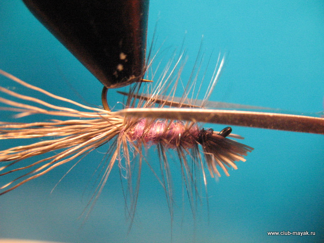

7. Окончательно фиксируем монтажной нитью все элементы (перо и мех) и отрезаем ее. Завершающий узел укрепляем монтажный лаком. Обрезаем перо и излишки меха. Мех после отрезания должен образовать небольшой «парашутик», срез которого необходимо либо на этом этапе, либо позже – обработать лаком для закрытия капиллярных отверстий в остях.
Сухая мушка

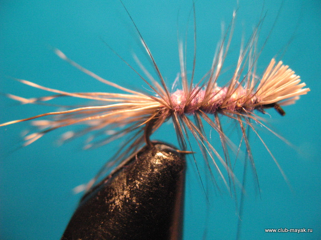

8. Постригаем бородки пера со стороны брюшка и спинки мушки таким образом что бы в итоге получились ножки по бокам.
Сухая мушка
