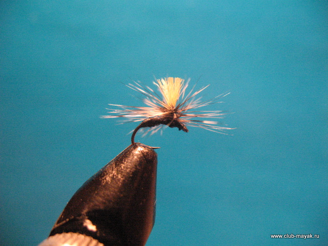

Bilbous Gnat
СУХИЕ МУШКИ
Крючок: Mustad 80250BR #18
Монтажная нить: UNI-THREAD 8\0 black
Тело: из монтажной нити
Основание ершика: Antron Yarn Fl. Ellow (Aero Dry Wing)
Ёршик: перо петуха
сухая мушка Bilbous Gnat

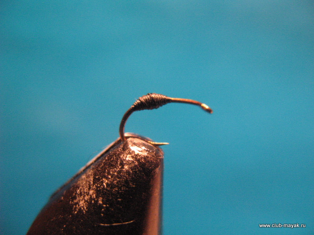

1. Крепим крючок в тисках и из монтажной нити наматываем заднюю часть мушки. Монтажную нить отрезаем.

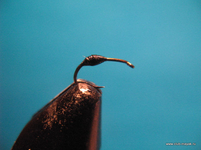

2. Покрываем ее лаком.

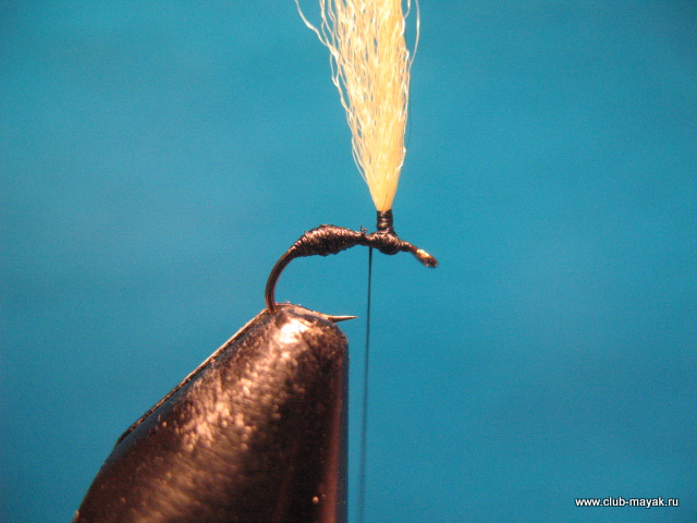

3. Закрепляем пучок Антрона на цевье таким образом, чтобы подготовить основание для намотки ершика.

4. Крепим перо петуха к получившемуся основанию из Антролна и делаем несколько витков по направлению вверх и несколько витков вниз к цевью, закрепляем перо, отрезаем его. Завершающий узел. Мушка готова.
