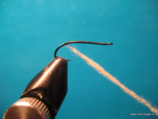

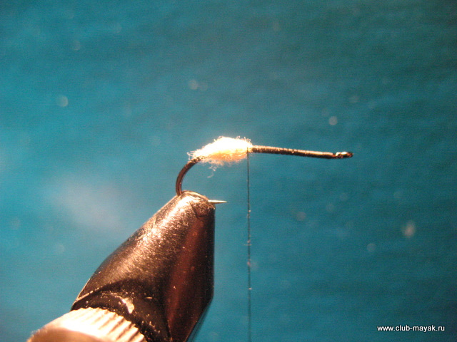

1. Крепим крючок в тисках. Закрепляем монтажную нить у колечка и наматываем ее в сторону загиба. Формируем даббинговую нить.

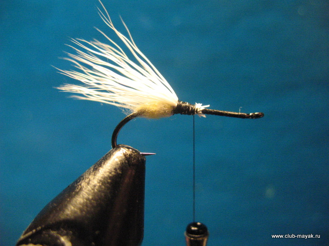

2. На данном этапе наматываем даббинг как показано на фото. Данный элемент мушки также обеспечит правильную ориентацию остей меха на следующем этапе.
3. Крепим пучок меха, не забывая о том, что первые витки нельзя делать слишком тугими, во избежание перерезывания нитью остей. Пропорции указаны на фото. Следует отметить, что данный элемент является не хвостиком а крылом, точнее – одним из его элементов. После закрепления меха лишнее отстригаем и укрепляем место крепления монтажным лаком.

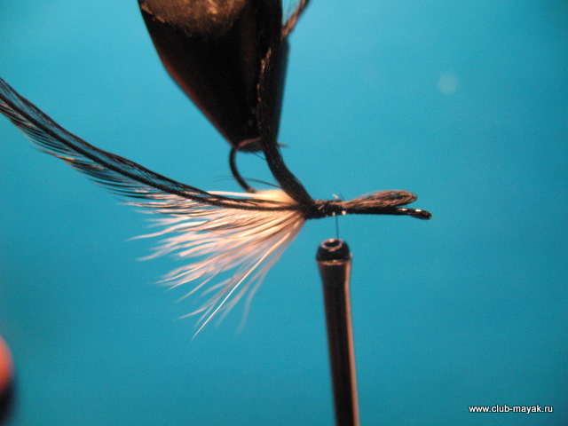

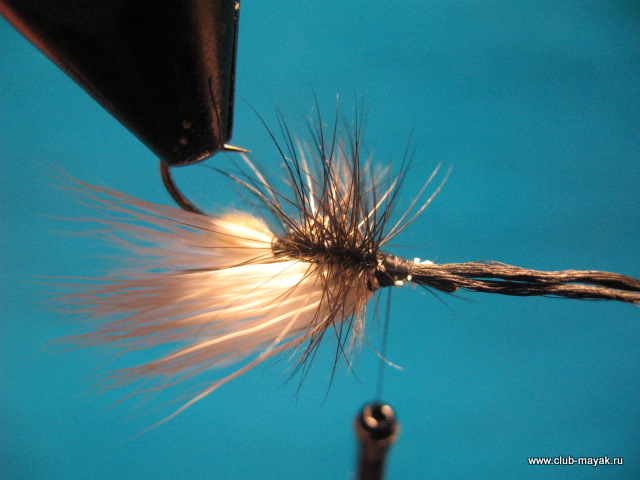

4. На этом этапе, если есть возможность – удобнее будет работать с перевернутым крючком. Берем любую прочную но обязательно эластичную нить (в данном случае использованы волокна из расплетенной ручки подарочного пакета) — и ПРОЧНО закрепляем ее на цевье точно ПОД местом крепления пучка меха, лишнее отстригаем. Данная нить послужит нам основанием для намотки ершика на следующем этапе. В этом же месте закрепляем перо петуха.
5. Удерживая нить-основание – делаем несколько оборотов пером по ней сначала вверх, а затем вниз. У основания крепим перо монтажной нитью, лишнее отстригаем.

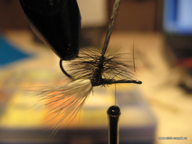

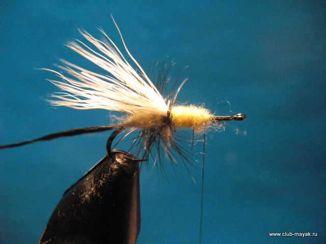

6. На этом необходимость перевернутого крючка отпадает, можно возвратить его в исходное положение. Отводим нить в ершиком так, что бы он не мешала.

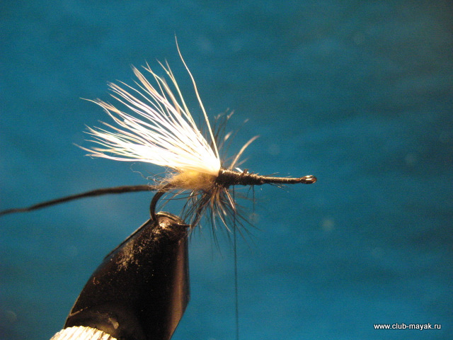

7. Формируем даббинговую нить и наматываем тело, не доходя до колечка столько – сколь необходимо будет для крепления еще двух пучков меха.

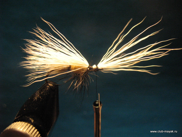

8. Берем пучок меха и закрепляем его таким образом, что бы его длина совпала с длиной ранее закрепленного первого пучка, создавая целостный силуэт крыла. Место крепления укрепляем лаком.

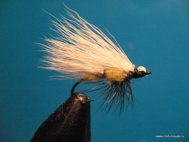

9. Если есть возможность – снова переворачиваем крючок и закрепляем нить с ершиком как показано на фото, получая таким образом ножки мухи. Лишнее – отрезаем.10. Возвращаем крючок в исходное положение и приматываем небольшой пучок меха в направлении, противоположном первым двум – т.е. в сторону колечка. Здесь следует иметь виду что прежде чем приматывать пучок – необходимо рассчитать его длину таким образом – что бы после его загиба назад – концы остей легли вровень с концами предыдущих остей. Без явных ступенек или выступов.

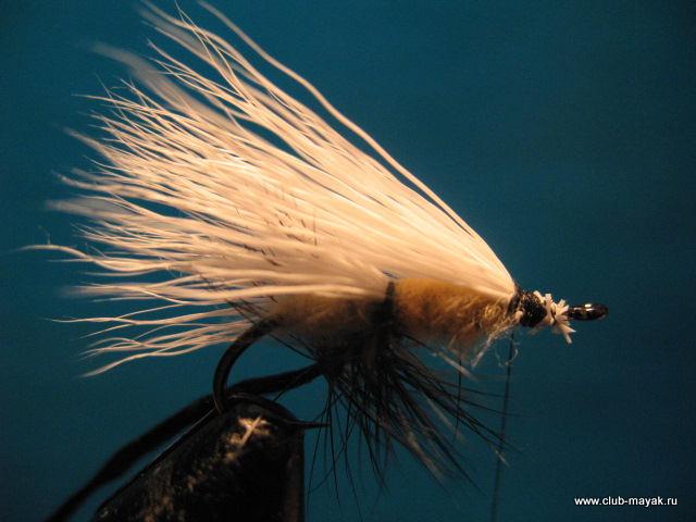

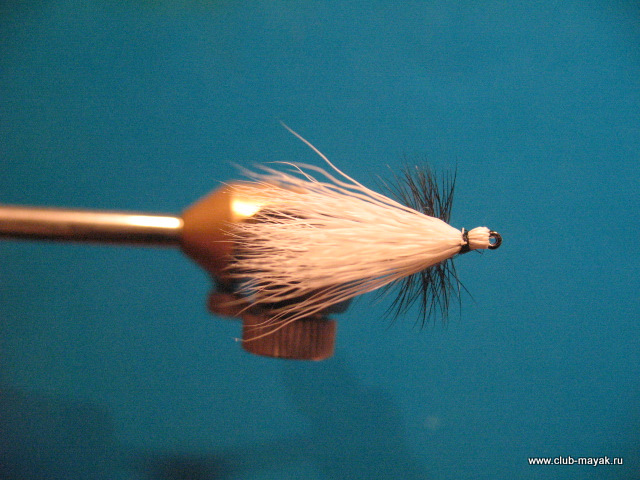

11. Отводим монтажную нить немного в сторону загиба и, отогнув пучок меха в противоположную от колечка сторону – накладываем его на крыло, одновременно закрепляя его монтажной нитью таким образом, что бы образовалась небольшая головка из меха. Отрезаем лишнее. Завершающий узел укрепляем лаком. Мушка готова.
12. Вид мушки сверху.
