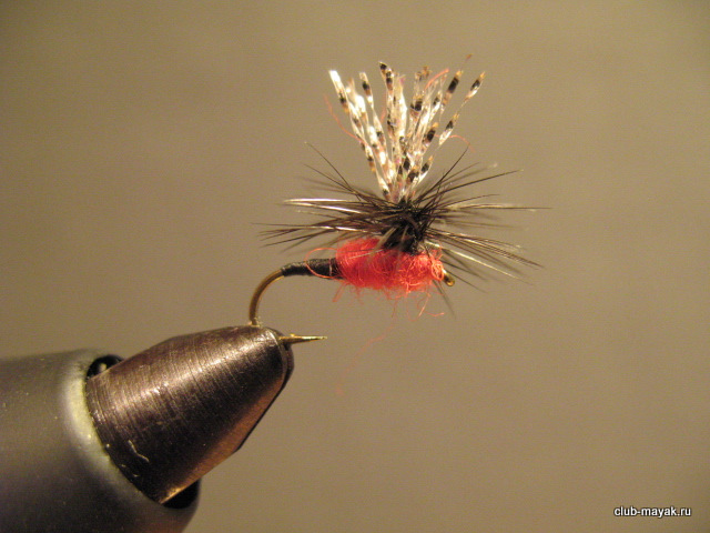

Крючок: ТМС100 №16
Монтажная нить: Uni Thread 8/0 Black
Индикатор поклевки: Crystal Flash
Тело: монтажная нить
Торакс: Искусств. даббинг (антрон) Blood Red
Парашют: Перо петуха черное

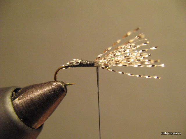

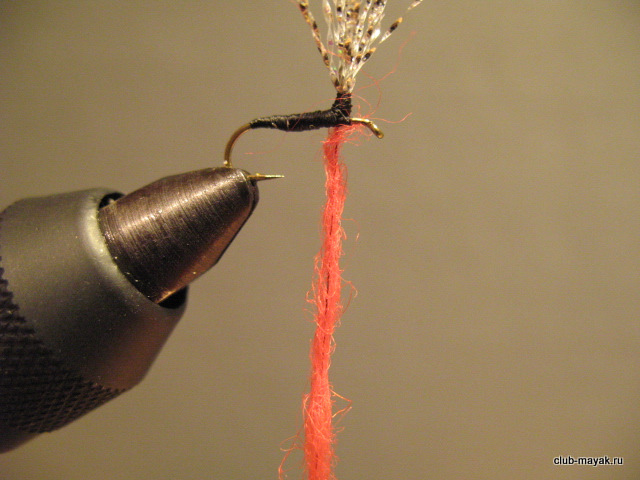

Шаг 1. Закрепляем крючок в тисках и крепим на цевье пучок Crystal Flash как показано на фото.

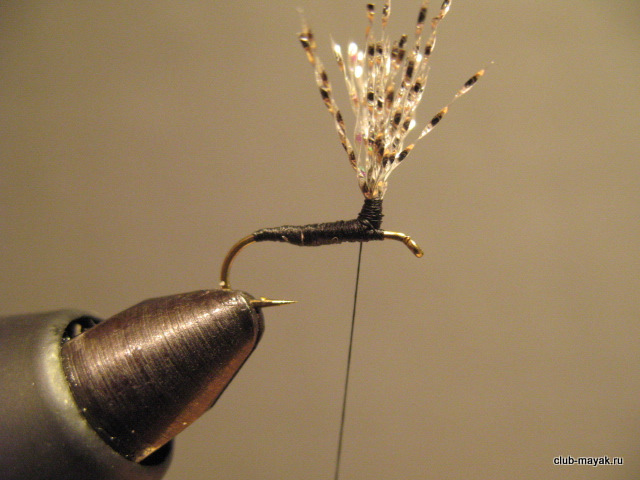

Шаг 2. Окончательно закрепляем Crystal Flash и придаем ему вертикальную ориентацию. На вертикальном пучке делаем обмотку монтажной нить примерно 3 мм. для крепления парашюта.

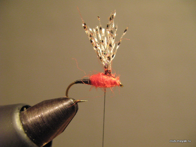

Шаг 3. Формируем монтажную нить.
Шаг 4. Наматываем торакс.

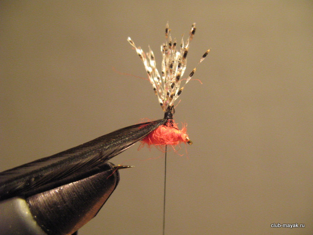

Шаг 5. Закрепляем перо петуха.

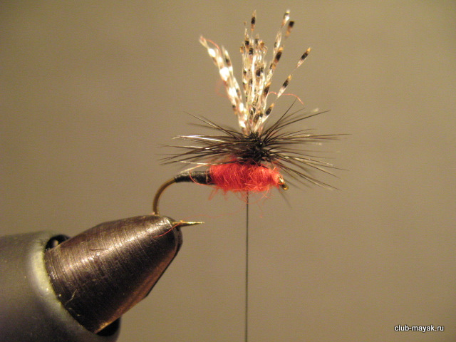

Шаг 6. Наматываем парашют из 3-4 оборотов пера.
Шаг 7. Завершающий узел. ВНИМАНИЕ! Завершающий узел делается не традиционно — вокруг цевья крючка – а вокруг пучка Crystal Flash. Укрепляем узел монтажным лаком. Мушка готова.
