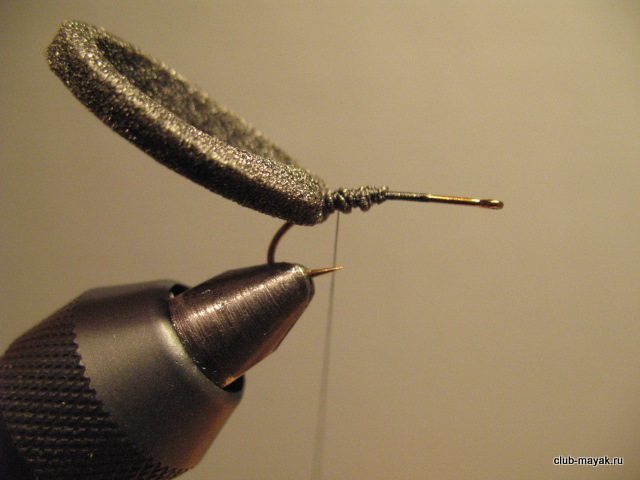

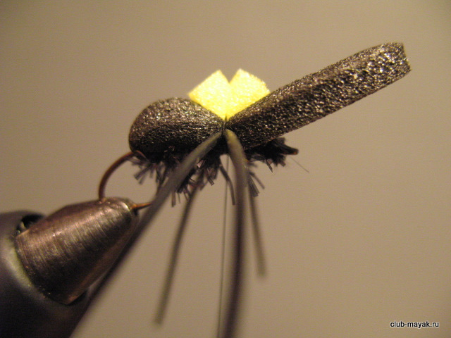

Шаг 1. Вырезаем полоску пенки и крепим ее на цевье, как указано на фото, в виде петли.

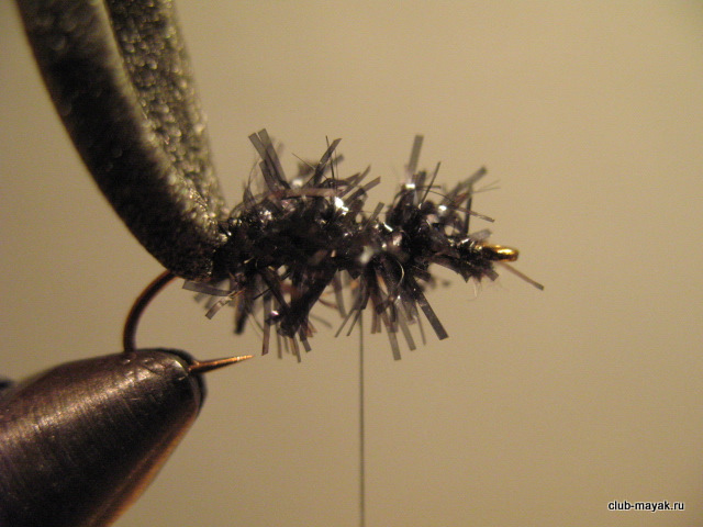

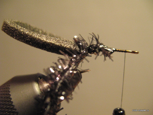

Шаг 2. Закрепляем синель у загиба…
Шаг 3. … и наматываем брюшко, не доходя до колечка 3мм. Закрепляем синель и широким шагом возвращаем нить в точку крепления пенки для формирования тела насекомого.

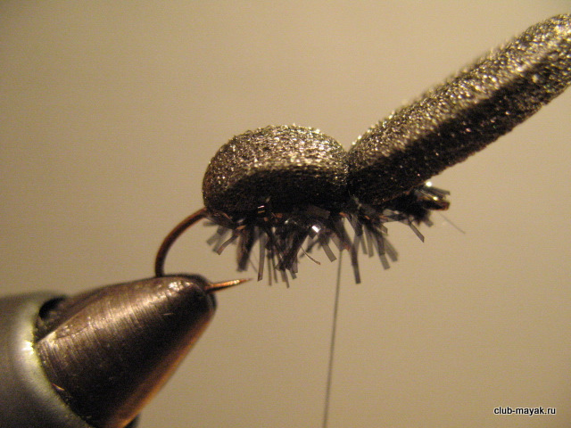

Шаг 4. Отгибаем полоски пенки в сторону колечка и закрепляем их несколькими оборотами монтажной нити на цевье, соблюдая пропорции насекомого. Пропорции жуков приводить не буду, так как надеюсь что хотя раз в жизни вы видели живого жука.

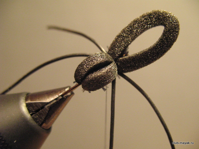

Шаг 5. На этом этапе даруем нашему жуку ноги. Или лапки. Прикрепляем по бокам резинки.

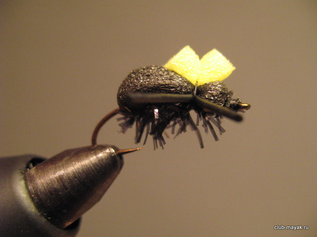

Шаг 6. Добавляем абсолютно нелепый с точки зрения энтомологии и абсолютно оправданный с точки зрения рыбака элемент мухи – индикатор поклевки. Полоску желтой пенки прихватываем парой оборотов монтажной нити.
Шаг 7. Отводим нить колечку, не доходя до него примерно 3мм, и формируем головку – прижимаем пенку к цевью в сторону колечка и делаем несколько оборотов монтажной нитью, прихватывая пенку. Лишнее отрезаем. Завершающий узел обязательно закрепить лаком. Мушка готова.
