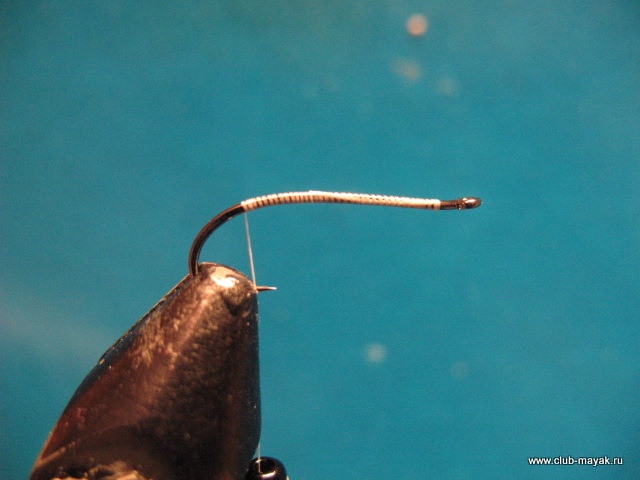

1. Закрепляем крючок в тисках. Крепим монтажную нить у колечка и обматываем ей цевье, укладывая виток к витку. покрываем обмотку лаком и даем ей высохнуть.

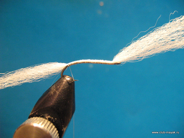

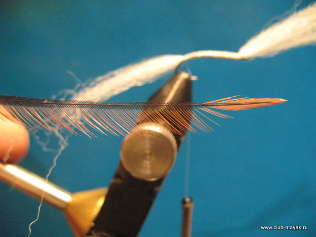

2. Закрепляем пучок Ghost Fiber на цевье как показано на фото. При этом следует иметь ввиду – что длина хвостика и крыла должна быть не менее длины тела, но на каком этапе их привести в соответствие (обрезать) – решать вам. В данной пошаговке я решил оставить это на «десерт». Необходимо сказать, что в оригинальной мухе крыло и хвостик вязались из бактейла, и поэтому каждый из элементов вязался отдельно, и сразу же закреплялся с учетом указанных параметров длины.

3. Берем перо петуха и с одной стороны ости удаляем бородки.

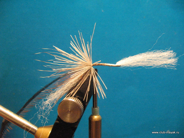

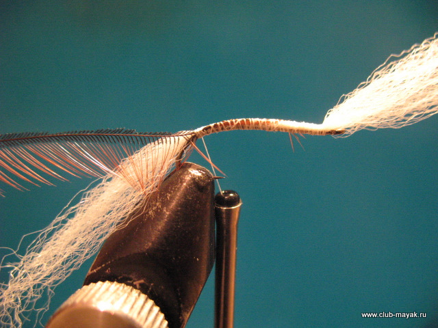

4. За вершинку закрепляем перо на цевье.

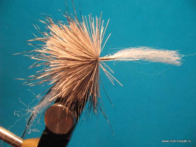

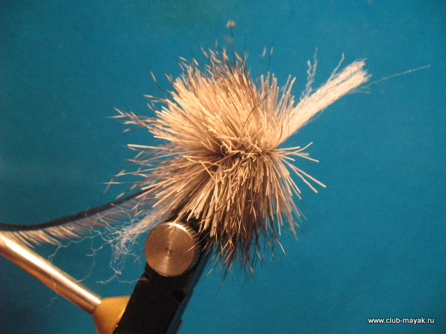

5. Отрежьте пучок меха и вычешите подшерсток. Закрепите мех, равномерно распределив его вокруг цевья. При креплении следует иметь ввиду, что применять лучше более толстую монтажную нить, что бы она уплотняла мех, а не резала его.
Сухая мушка

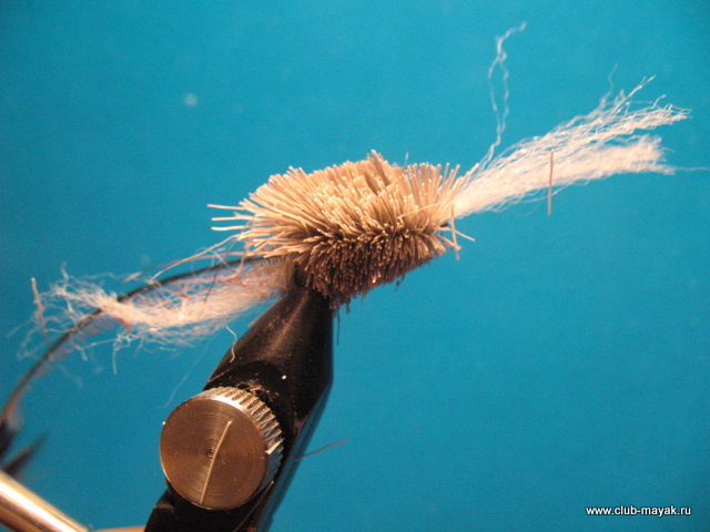

6. Закрепите еще несколько порций меха, каждый раз уплотняя его тело вдоль цевья. Для этого можно использовать пластиковую трубку диаметром 5-8мм, поворачивая ее по и против часовой стрелки на 90°.

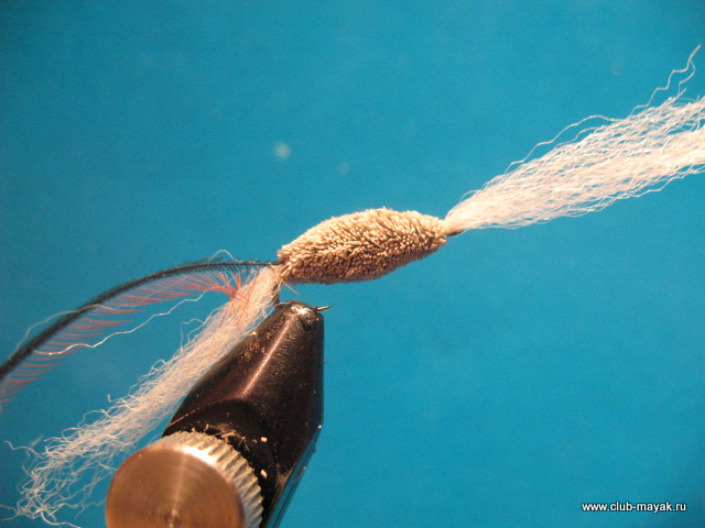

8. Начинаем придавать телу форму сигары.
Сухая мушка
9. После стрижки оно должно иметь вот такой вид.

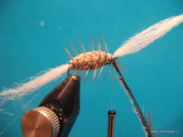

10. Наматываем перо петуха с равномерным шагом вокруг тела и фиксируем его у колечка монтажной нитью.

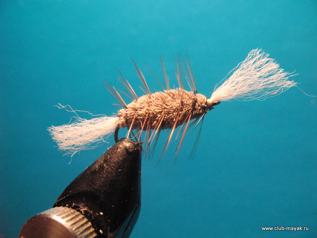

11. Отрезаем излишки пера, наматываем завершающий узел. Покрываем узел лаком. Мушка готова.
