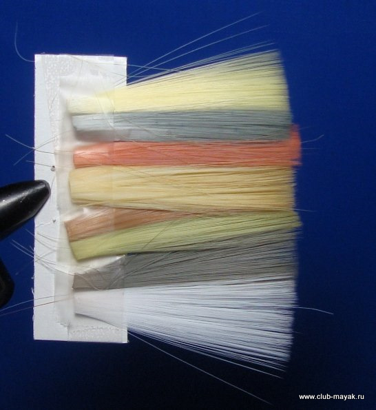

хвостик: Mayfly tails (или другие синтетические хвостики)

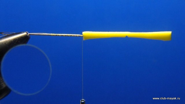

2. Далее надо вырезать вот такой сегмент. Длина и толщина подбирается в зависимости от размера крючка.
3. Тепреь берем любые синтетические хвостики и отделяем из пучка ровно три волоска.

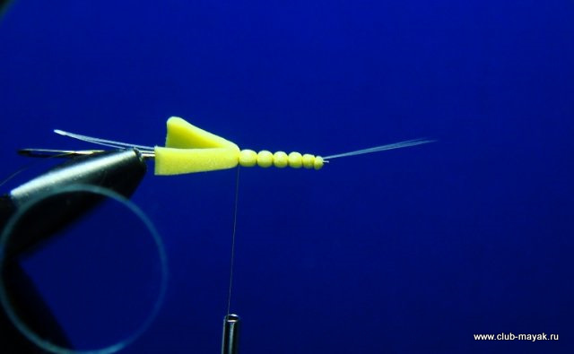

5. Далее берем нашу заготовку из пенки и перегибаем пополам. Иголка должна оказаться по центру пенки. Делаем первый сегмент. (Обороты нити не слишком тугие)
6. Теперь проматываем нитью пару миллиметров по иголке и делаем следующий сегмент. Таким же образом делаются все остальные сегменты. В данном случае я сделал 6 сегментов. Теперь делаем завершающий узел. Отрезаем монтажную нить так, что бы остался отрезок примерно 7-8см.

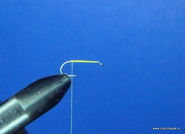

8. Закрепляем в тисках крючок и обматываем нитью как показано на фото.

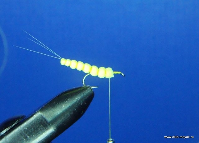

11. Укладываем полоски пенки по бокам вдоль цевья и сформировать седьмой сегмент.
12. Отрезаем пенку, так чтобы осталось пару миллиметров, и проматываем остатки пенки по цевью крючка.

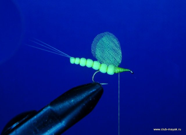

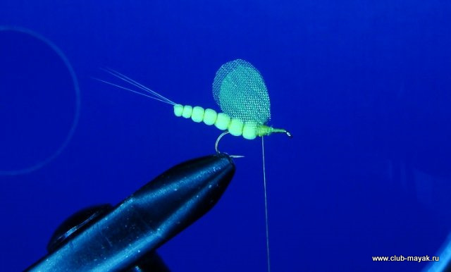

13. Вырезаем крылышки из материала sheer wing и закрепляем их на цевье.
14. Проматываем место крепления крылышек как показано на фото.

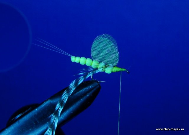

15. Закрепляем перо из седла петуха.

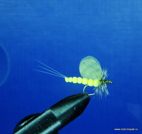

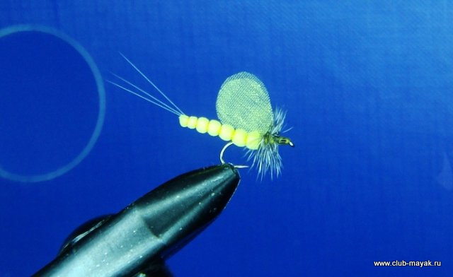

16. Наматываем ершик.
17. Формируем головку и отрезаем монтажную нить.
18. Теперь на понадобится лак на водной основе.

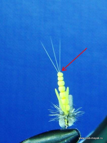

19. Маркером рисуем глазки и покрываем лаком. (Я использую лак на водной основе, так как он не растворяет маркер. И глазки получаются не размазанными.)
20. Теперь разводим пинцетом ворсинки, так как показано на фото, и наносим каплю лака у основания этих ворсинок.
21. Так выглядит готовая мушка.
