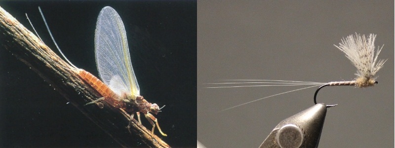

В классическом варианте Deer Hair Compara-Dun – это мушка, имитирующая маленькую поденочку в бурных потоках реки. Крыло и ершик в ней связаны по принципу – два-в-одном. Закрепленный веерообразно пучок остей меха козы имитировал крыло и одновременно являлся элементом плавучести, удерживая мушку на поверхности воды. Данная модификация такого элемента как ершик, не содержит. Фактически это – стиль «no hackle». В данном случае роль крыла и стабилизатора отведена бородкам перьев утки. На рынке муховязальных материалов перья CDC впервые представил Дэннис Блэк (Dannis Black) в 1990году и с этого момента началось победное шествие этих маленьких часто невзрачных на первый взгляд перышек до наших дней. Автор этой мушки Шэйн Сталкап (Shane Stalcup) будучи в тот год приглашенным на 20-летие Федерации Нахлыста в Юджине, штат Орегон, получил от своего друга Кена Манарда (Ken Manard) немного таких перьев. Не зная, как с ними обращаться и, зная только, что они обладают высочайшей плавучестью первая мушка в которой он попытался их применить и стала Compara-Dun. Оно оказалось очень удачной заменой меху козы при вязании крыльев. Причем перо можно было применять как с остью так и оторванные от ости бородки пера пучком. Даже просто привязанные к цевью перья CDC – представляют собой уже готовую мушку. Применяя ли их в виде целых перьев или пучком вы можете создать крыло с поразительной схожестью с настоящим, причем еще и естественные цвета этих перьев поразительно схожи с цветами крыльев поденок. Например, перья всевозможных оттенков серого в сочетании с белым идеально подходят для имитации крыльев прототипов «light dun», а если смешать бородки серого и коричневого – получится идеальный цвет для имитации поденок в стиле Adams. После того как перо CDC закреплено на цевье важно обратить внимание – нет ли среди бородок тех, которые «выбиваются» из общего пучка и торчат ниже плоскости крючка. Такие бородки, которые оказались «не на месте» необходимо просто оборвать. Для придания стильности мушки необходимо взять пучок бородок пера «mallard flank» ( или «wood duck») и закрепить их веерообразно поверх крыла. Вместо хвостика можно применить элемент экзоскелет «trailing shuck», привязав к цевью необходимый материал (ADW, искусственный даббинг) перед тем как формировать тело мушки. При нанесении флотанта в данной мушке из-за пера CDC используется другой подход, нежели в других мушках. Для того чтобы бородки пера CDC не теряли своих плавучих свойств за счет способности удерживать воздух необходимо использовать специальную сушилку. Проблем с приобретением этого полезного девайса в настоящее время нет. Исключая бурные потоки – мушки CDC являются лучшими пловцами на «гладкой» воде. Если вы любитель рыбачить в тихих заводях, вы можете попытаться притопить мушку и рыбачить как на имитацию утонувшего/погибшего насекомого. Можно прямо на водоеме превратить данную мушку в эмерджер подрезав ей крылья таким образом чтобы они по силуэту оказались прижатыми к телу.

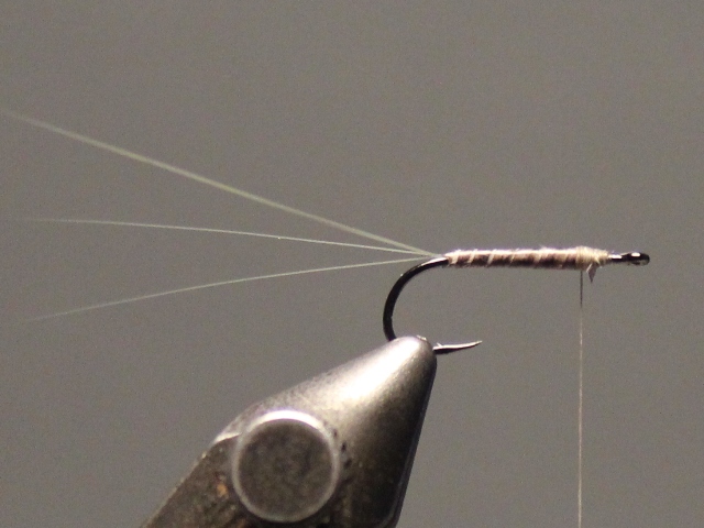

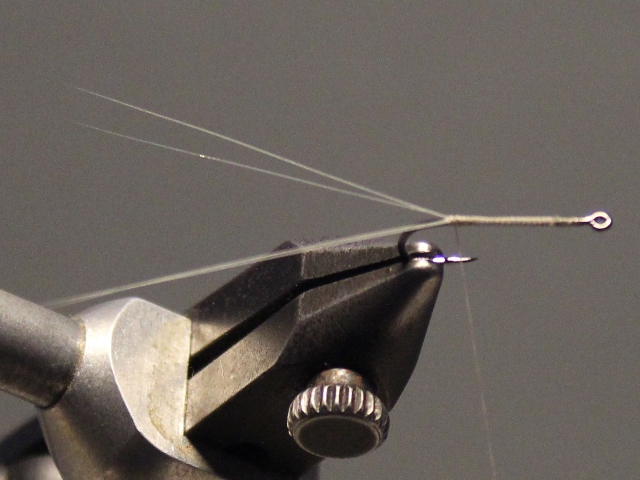

Шаг 1. Закрепляем церки на цевье в виде буквы V. С каждой стороны лучше поставить по два волокна. Разводим хвостик крестообразными витками монтажной нити.

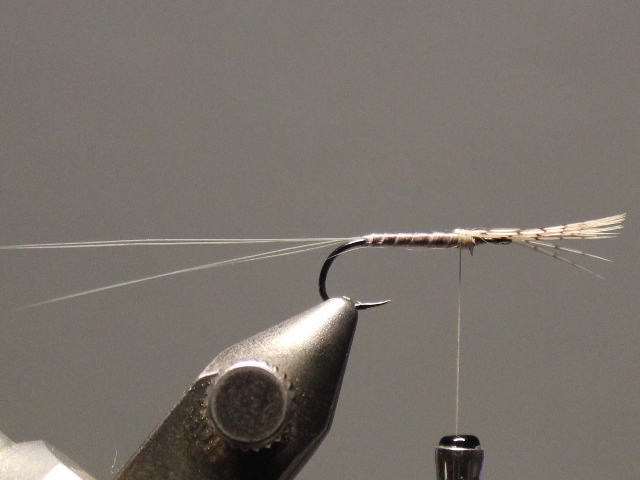

Шаг 2. Закрепляем у загиба биот, наматываем его по телу до зону торакса.

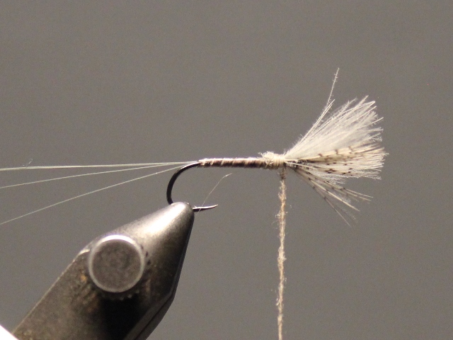

Шаг 3. Крепим как показано на фото перо куропатки.

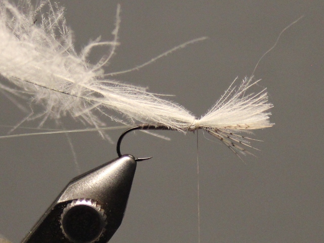

Шаг 4. Сверху крепим перья CDC, обычно их число варьируется от 3 до 6.
Шаг 5. Отрезаем излишки пера CDC и наносим даббинг на монтажную нить.

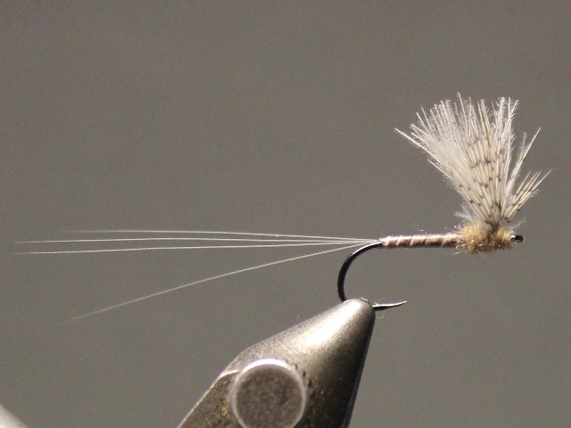

Шаг 6. Даббинговой нитью формируем торакс, одновременно поднимая крыло в вертикальное положение. Завершающий узел у колечка крючка закрепляем монтажным лаком. Мушка готова.

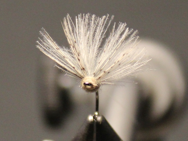

Шаг 7. Вид мушки спереди.

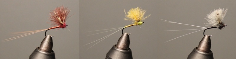

Варианты мушки.
